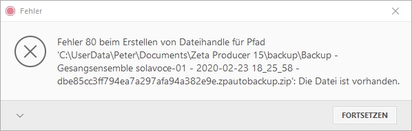

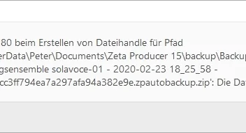

    die Umwandlung auf die 32-bit-Version hat manche Probleme behoben, v.a. die Backup- und die Veröffentlichen-Funktion.
    Bei einem Upgrade Ihrer Software darf ich jedoch um Zurverfügungstellung einer kostenlosen 64-bit-Version bitten.
