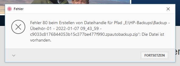

    Hallo Maria,

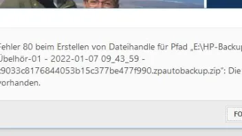

    ich hatte heute ebenfalls diesen Fehler beim Backup (siehe Anlage). Die angegebene Datei auf dem Zielverzeichnis war nicht vorhanden, d.h. es gab überhaupt keine aktuelle ZIP-Datei.
    Beim 2. Versuch lief das Backup ganz normal durch. Eine Zip-Datei wurde korrekt angelegt. Die Größe der Zip-Datei ist ebenfalls vernünftig.
    Dieser erster Fehlversuch passierte mir heute bei meinen beiden Homepages. Ich verwendet die aktuelle ZP-Version.

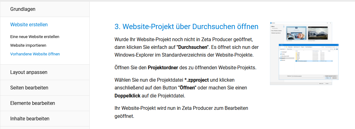

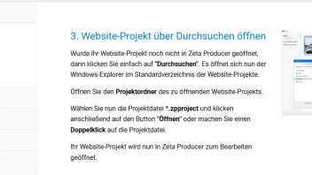

    Hallo Kathrin,
    ich glaube, du musst im ZP16 deine Website vom ZP15 einfach suchen und öffnen.
    ZP16 erkennt, dass deine Website mit ZP15 abgespeichert wurde und wird sie nach ZP16 konvertieren, was auch länger dauern kann.
    Auch das Hochladen kann das erste Mal recht lange dauern.
    Den Projektordner NICHT aus ZP15 nach ZP16 kopieren!!

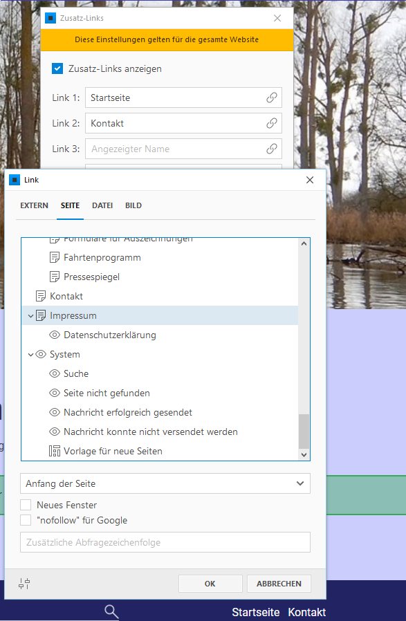

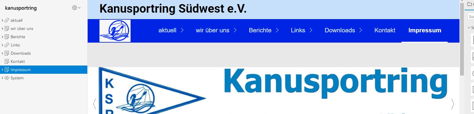

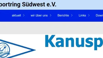

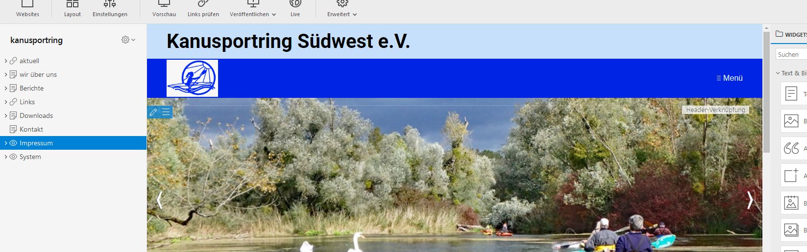

    in meinem Navigationsmenü gibt es einen Auswahlpunkt "Impressum". Da man auf der Seite unten immer das Impressum aufrufen kann, möchte ich diese Auswahl im Navigationsmenü entfernen.
    Wenn ich diesen Auswahlpunkt ausblende, dann verschwinden alle meine Auswahlmöglichkeiten und es erscheint nur noch die Auswahlschaltfläche "Menü" (wie beim Handy).
    Eigentlich dachte ich, wenn ich einen Auswahlpunkt weglasse, dann hat das System mehr Platz für die anderen Auswahlmöglichkeiten.
    Ich habe die Bildschirmbreite nicht geändert.
    Blende ich die Seite "Impressum" wieder ein, dann ist mein gesamtes Navigationsmenü wieder sichtbar.
    Was muss ich machen, damit meine Auswahlmöglichkeiten auch ohne Impressum sichtbar sind?

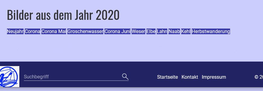

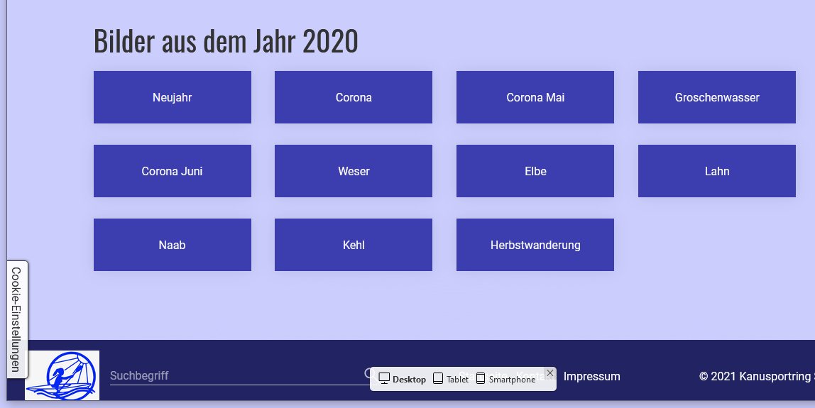

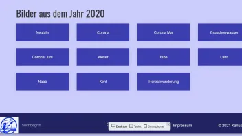

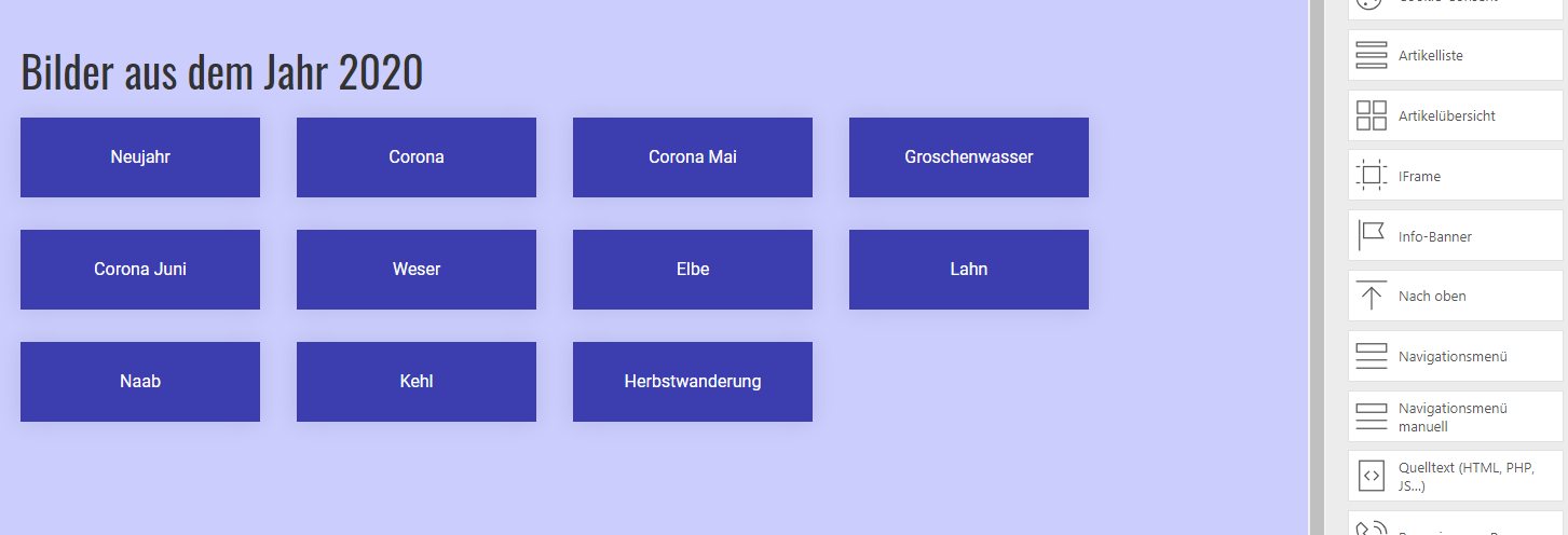

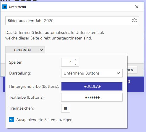

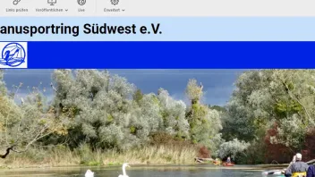

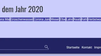

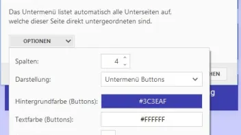

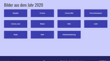

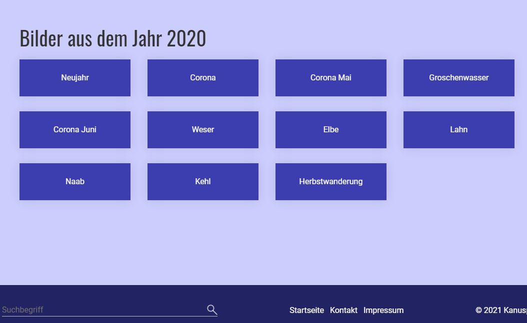

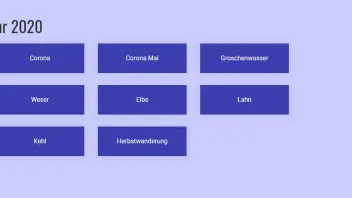

    seit gestern verwende ich die Vorlage Campfire. Damit die Auswahl im Untermenü etwas einfacher wird, habe ich das Widget "Untermenü" ausgeguckt.
    Ich verwende "Untermenü buttons" mit 4 Spalten.
    Im ZP schaut alles gut aus und bei der Vorschau mit Firefox ist alles ok.
    Nach dem Veröffentlichen zeigt Firefox die Buttons ganz klein und alle nebeneinander an.
    In Edge und auf dem Handy ist alles ok.
    Siehe angehängte Grafiken.
    Welches Problem hat hier Firefox? Im Internet findet ihr die Seiten unter http://www.kanusportring.de im Bereich "Berichte"

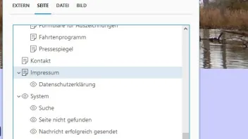

    Ich habe mal den Link in der 2. Zeile geändert (auf Impressum) --> hat funktioniert
    Dann habe ich einen Link in die 4. Zeile eingebaut --> hat funktioniert
    Dann habe ich einen Link in die 3. Zeile eingebaut --> hat funktioniert
    Dann habe ich den Link in der 4. Zeile gelöscht (eigentlich nur den angezeigten Namen)
    Und die anderen 3 Zeilen so geändert, wie sie sein sollen und alles hat ganz normal funktioniert.
    Keine Ahnung, was da los war. Das Problem ist jedenfalls gelöst.
    Vielen Dank
    ich bin gerade beim Layoutwechsel von Golf Responsive zu Campfire Responsive und probiere viel aus.
    Jetzt habe ich testweise (oder blöderweise) aus den Zusatzlinks das Impressum entfernt. Eigentlich wollte ich es in der oberen Menüleiste nicht anzeigen. Aber jetzt funktioniert das Einfügen des Impressums nicht mehr: Ich klicke im Link 3 rechts auf die Kette, dann geht ein neues Fenster auf (Link), in dem das Impressum schon markiert ist. Ich klicke auf OK, das Link-Fenster schließt sich, aber im Link 3 wird nicht Impressum angezeigt.
    Irgendwie weiß ich nicht mehr weiter. Das sollte doch eigentlich ganz einfach sein.
    Wer kann mir helfen?
