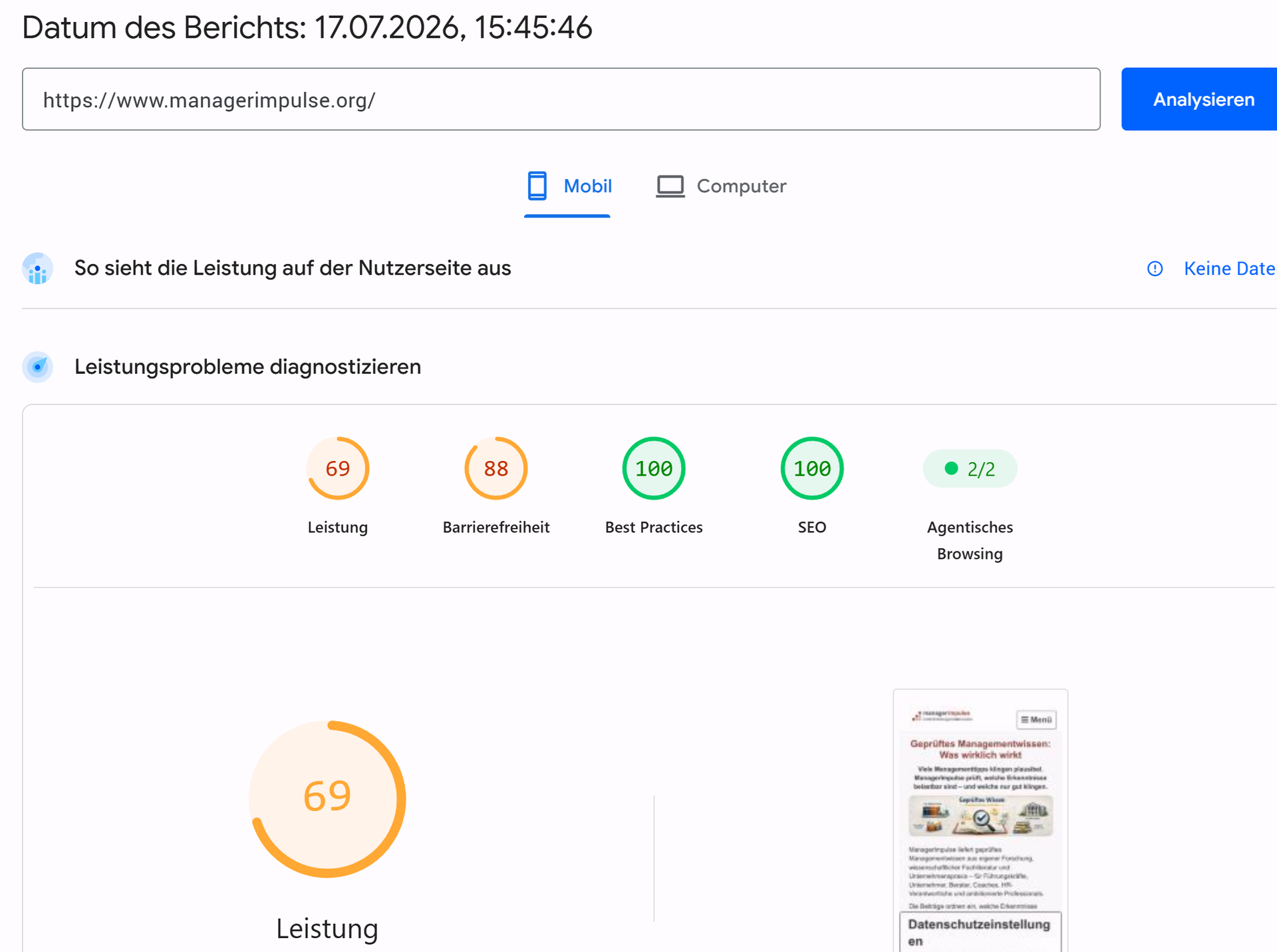

    Problem 2: Das Problem: bundle.js (513 KiB) und bundle.css (130,5 KiB) blockieren das Rendering. Das JavaScript allein braucht über 3,7 Sekunden (3.790 ms), um geladen und verarbeitet zu werden. In dieser Zeit sieht der Nutzer: Nichts.

    Ich muss leider nochmals auf das Thema Ladegeschwindigkeit zurückkommen. Kann man da wirklich nichts machen? Hier die Meldung von Page Speed Insights: Anfragen blockieren das erste Rendering der Seite, was den LCP verzögern kann. Durch das Verschieben oder Einfügen können diese Netzwerkanfragen aus dem kritischen Pfad entfernt werden.LCPFCPNicht bewertet

    Laut KI sieht es so aus: Das ist der absolute Klassiker bei PageSpeed Insights! Bei der Datei, die du hier gepostet hast, handelt es sich um die bekannte JavaScript-Bibliothek jQuery (Version 3.6.0).
    Dass PageSpeed sich darüber beschwert, hat meistens zwei Gründe:
    1. Die Datei ist unminifiziert: Der Code, den du gepostet hast, enthält alle Kommentare und Formatierungen. Das ist die Entwickler-Version, die viel zu groß für eine Live-Website ist.
    2. Sie blockiert das Rendern (Render-Blocking): Standardmäßig lädt der Browser solche Skripte im Kopfbereich (<head>) der Website herunter und führt sie aus, bevor er überhaupt anfängt, das Design der Seite für den Nutzer aufzubauen.
    Wenn ich es richtig interpretiere, ist das ein Zeta-Problem - oder?

    JavaScript komprimieren Geschätzte Einsparung von 229 KiB
    Durch die Komprimierung von JavaScript-Dateien können Nutzlastgrößen und die Zeit zum Parsen von Skripts reduziert werden. Informationen zum Reduzieren von JavaScript.LCPFCPNicht bewertet
    URLÜbertragungsgrößeGeschätzte Einsparungen
    managerimpulse.de
    Eigene
    569,3 KiB229,3 KiB
    /assets/bundle.js?v=639…
    (http://www.managerimpulse.de)
    569,3 KiB229,3 KiB
    Reduziere nicht verwendetes JavaScript Geschätzte Einsparung von 223 KiB
    Um den Datenverbrauch durch Netzwerkaktivität zu senken, kannst du nicht verwendetes JavaScript reduzieren und das Laden von Skripts zurückstellen, bis sie benötigt werden. Informationen zum Reduzieren von nicht verwendetem JavaScript.LCPFCPNicht bewertet
    managerimpulse.de
    Eigene
    568,6 KiB223,1 KiB
    568,6 KiB223,1 KiB
    Reduziere nicht verwendete CSS Geschätzte Einsparung von 45 KiB
    Du kannst ungültige Regeln in Stylesheets reduzieren und CSS-Code zurückstellen, der nicht für ohne Scrollen sichtbare Inhalte („above the fold“) verwendet wird, um den Datenverbrauch durch Netzwerkaktivität zu senken. Informationen zum Reduzieren von nicht verwendetem CSS-Code.LCPFCPNicht bewertet
    managerimpulse.de
    Eigene
    50,5 KiB45,0 KiB
    /assets/bundle.css?v=639…
    50,5 KiB45,0 KiB
    Lange Hauptthread-Aufgaben vermeiden 1 lange Aufgabe gefunden
    Weitere Informationen zur Leistung deiner App findest du hier. Diese Angaben haben keinen direkten Einfluss auf die Leistungsbewertung.

    Bei der Analyse der Core Web Vitals (Google PageSpeed) erhalte ich eine massive Verzögerung von knapp 3 Sekunden durch die Meldung „Anfragen zum Blockieren des Renderings“ (Render-blocking resources).
    Folgende systemgenerierte Dateien blockieren das initiale Rendering auf Mobilgeräten komplett:
    1. /assets/bundle.js (ca. 275 KiB / blockiert über 2.800 ms)
    2. /assets/customconsentservices.js (blockiert ca. 450 ms)
    3. /assets/bundle.css (blockiert ca. 900 ms)
    4. ...webfont-local.js (blockiert ca. 600 ms)
    Da ich kein Entwickler bin, kann und möchte ich diese Dateien nicht manuell im Code verändern.
    Meine Fragen an Sie:
    1. Wo oder wie kann ich in Zeta Producer 17.1.1 Business einstellen, dass die bundle.js und das Consent-Skript standardmäßig mit dem Attribut defer (oder async) geladen werden, damit sie den Seitenaufbau mobil nicht blockieren?
    2. Gibt es eine layoutseitige Option, das Bündeln der Skripte zu deaktivieren oder die lokalen Webfonts performanter zu laden?
    Über eine kurze, verständliche Anleitung, wie ich dieses Problem direkt in der Software lösen kann, würde ich mich sehr freuen.
