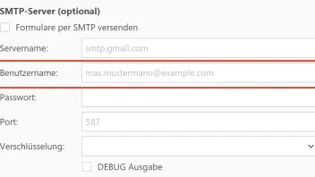

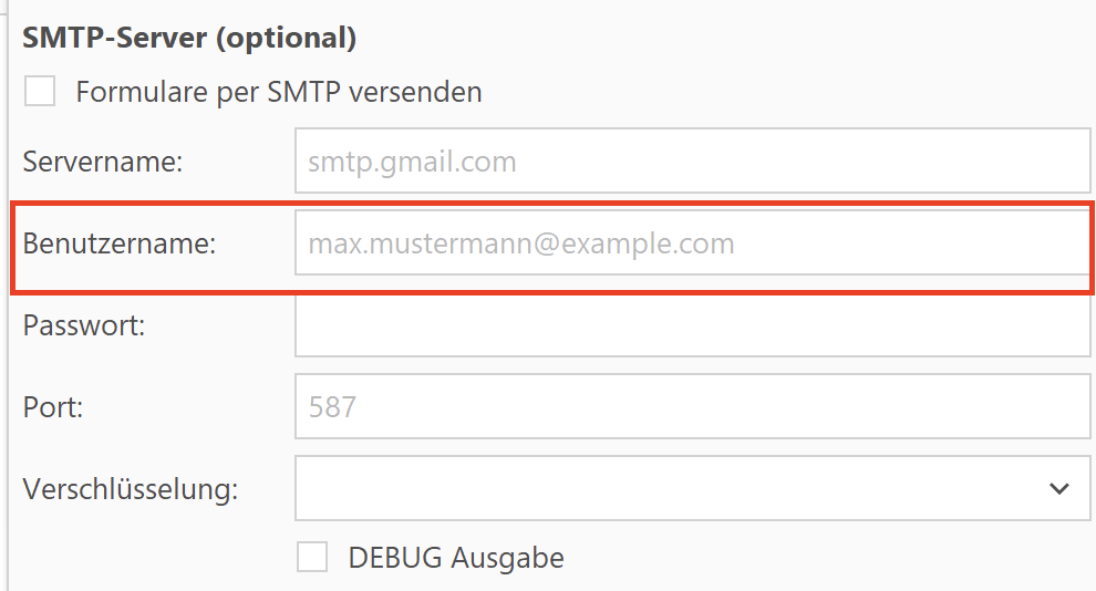

Genau, die SMTP-Daten finden Sie hier: https://www.ionos.de/hilfe/e-mail/a…-pop3-und-smtp/
Mein Einwand, dass die Absenderadresse doch vom Verfasser der jeweiligen Mail in das Kontaktformular eingegeben würde, interessierte den Support nicht. Ich sollte hingegen einen Screenshot mit der Fehlermeldung schicken. Frage nun: Wie kriegt ich das Kontaktformular ans Laufen?
mit der Absenderadresse ist die Adresse gemeint, die der Webserver zum Versand des Kontaktformulars verwendet. Diese kann in den Widget-Einstellungen unter "Optional" bei SMTP hinterlegt werden:
Allgemein würde ich immer den Versand per SMTP empfehlen, da diese Methode deutlich robuster ist und eigentlich auf allen Servern funktioniert.
