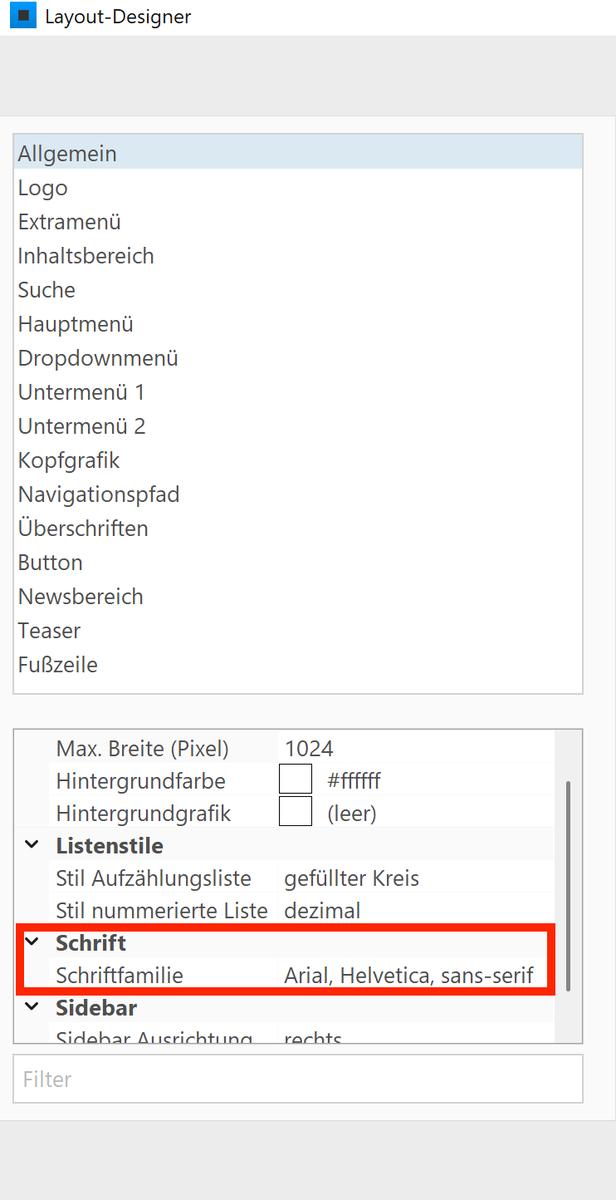

am einfachsten wäre es, die Schriftart für die gesamte Webseite zu ändern, dann müssen Sie nicht bei jedem Textfeld manuell die Schriftart einstellen.
Gehen Sie dafür unter "Website" auf "Layout" und wählen dann links oben "Allgemein" aus. Links unten kann dann die Schriftart für die Webseite gewählt werden:
