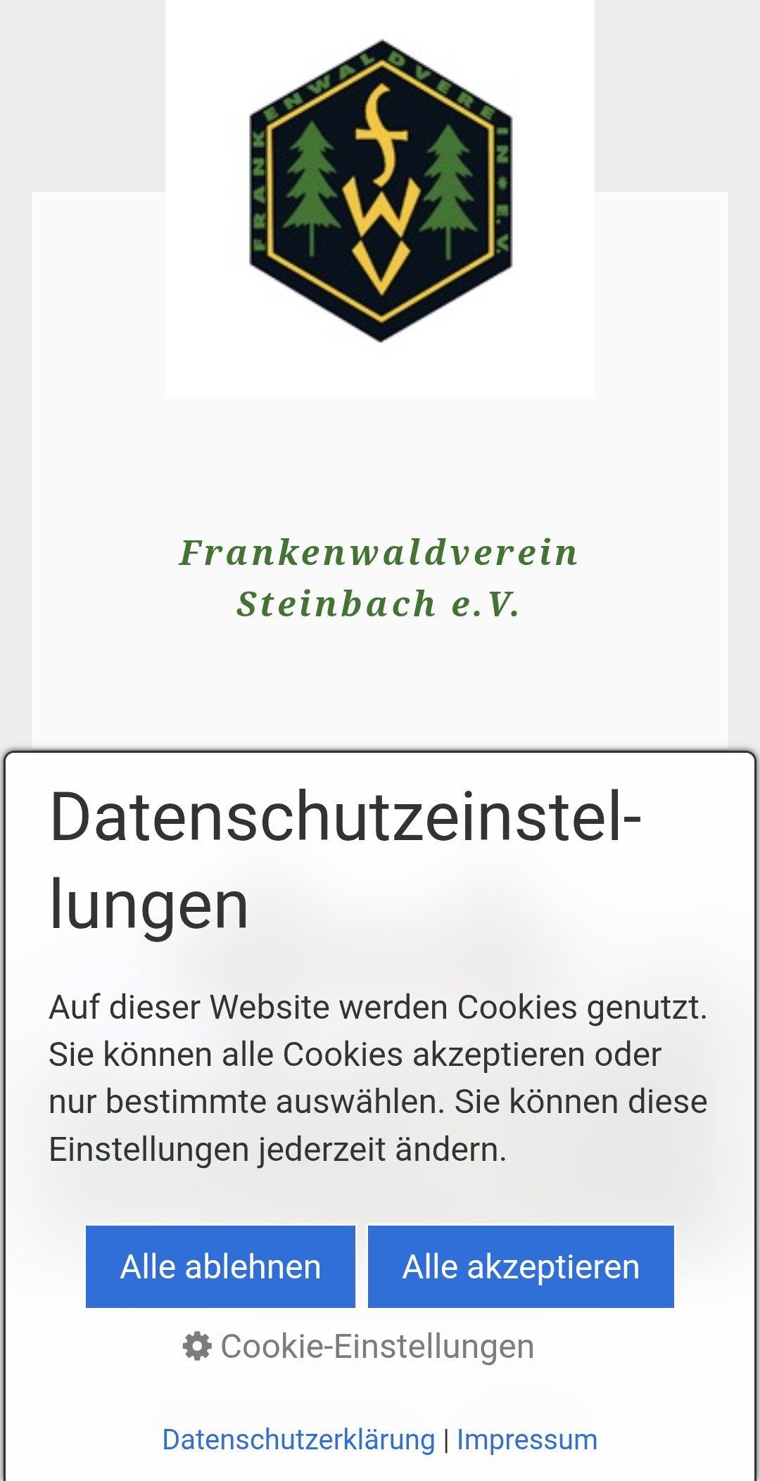

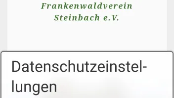

    beim Aufruf unserer Seite ploppt das Fenster "Cookies akzeptieren" auf.
    Seit kurzem kann ich beim Aufrufen der Seite mit Smartphone die Cookies akzeptieren oder ablehnen,
    jedoch nimmt es der Samsung-Browser nicht an - d.h. das Fenster taucht immer wieder auf!
    Auch nachdem man den Cach leert"
    Es scheint aber ein Problem mit dem Samsung Browser zu sein - mit Opera oder dem Desktop PC funktioniert es.
    Kan das jemand erklären / Problem lösen?
    Gruß FUX

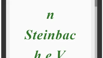

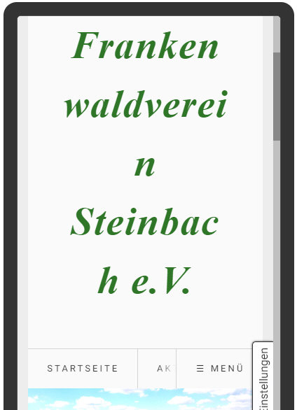

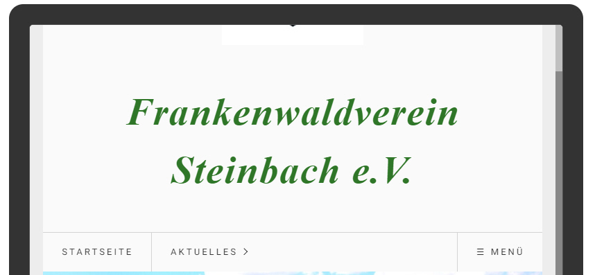

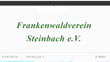

    ich habe vom Titel der Vereinsseite noch ein Umstzungsproblem bezüglich der Funktion responsiv.
    bei der Tablet-Ansicht setzt es den Kopf/Titel richtig um:
    beim Smartphone verstümmelt es den Kopf/Titel
    Gibt es hierfür eine Lösung?
    Außerdem wird das Menü nicht sauber umgeschaltet / es bleibt das der Desktop Version andeutungsweise vorhanden!

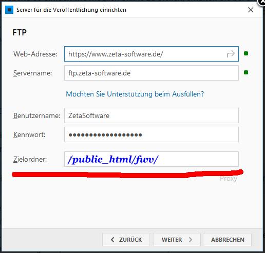

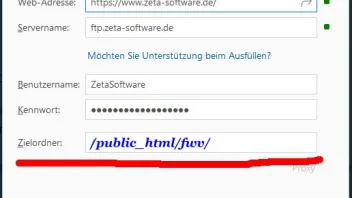

    Wie hast Du denn die Seite in ein Unterverzeichnis kopiert?
    indem ich bei "Webserver konfigurieren hier den Pfad eingegeben habe:
    Zitat
    ... Im Formular-Widget -> unten links auf Einstellungssymbol klicken -> Button "Optionen".
    OK - Danke - ich habe auf der Unterseite gesucht nicht im Widget
    In dieser Einstellung war aber auf die interne Seite verlinkt, die das Widget Kontaktformular selbst bereit stellt:
    .... und das wird scheinbar beim hochladen/veröffentlichen nicht richtig umgesetzt (ein Bug?)
    Ich habe jetzt in den Einstellungen mit dem Link auf "Extern" und die entsprechende URL verlinkt - das funktioniert.
    FUX

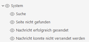

    ich habe meine Webseite mit der aktuellen Express-Version erstellt.
    Das Kontaktformular habe ich mit SMTP eingerichtet.
    Der Versand funktioniert und die Mail kommt an.
    Nach dem Absenden kommt aber diese Fehlermeldung:
    Not Found
    The requested URL was not found on this server.
    Die html-Seite: "nachricht-erfolgreich-gesendet.html" und auch die anderen sind auf dem Server vorhanden.
    Ich vermute, dass die System-Seiten im falschen Verzeichnis gesucht werden, da ich es in ein Unterverzeichnis kopiert habe.
    Die Browserzeile gibt an:
    ...http://www.xxxxx.de/nachricht-erfolgreich-gesendet.html
    richtig wäre aber:
    ...http://www.xxxxx.de/fwv/nachricht-erfolgreich-gesendet.html
    kann man das Einstellen?
    Gruß FUX

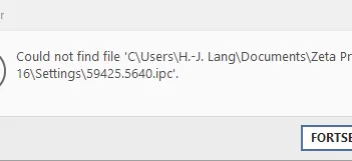

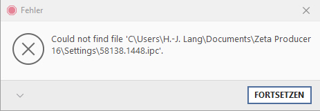

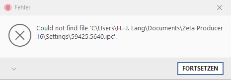

    Ich habe immer noch das Problem das die Software auf meinem Rechner nicht läuft. (ohne Tricks)
    Ich hbae nun eine Neuinstallation versucht ( Version 16.8.4 ) auf meinem System Win10 Pro Vers 22H2
    1. Die Software lässt sich ohne Abschalten des Windows Defenter nicht installieren!
    2. Die Software lässt sich ohne abschalten des Windows Defenter nicht starten.
    3. Bei Programmstart und deaktivierten Windows Defenter, erscheinen nachfolgende Fehlermeldungen (auch wenn man die "producer.exe" von der Überwachung des Defender ausnimmt)
    Ich würde die Software ja gerne verwenden - aber ohne irgendwelche Tricks!
    Kann hier jemand weiter helfen?
    Danke!
    FUX
    Stefan S
    Hallo Stefan,
    ich habe jetzt etwas herumexperimentiert....
    Das Problem liegt am Windows Defenter "Echtzeitschutz" !
    * wenn dieser deaktiviert ist läßt sich die Software installieren und sie funktioniert auch
    * sobald dieser wieder aktiviert wird - funktioniert die Software nicht mehr (wie vorher)
    * nach erneuter Deaktivierung funktioniert alles wieder
    Uwe Keim
    Auf Deinen Konsolenbefehl erhalte ich folgende Meldung:
    Der Befehl "C:\Users\X.-X." ist entweder falsch geschrieben oder konnte nicht gefunden werden
    liegt vermutlich an meinem Usernamen X.-X. Xxxx
    ist aber vermutlich jetzt nicht mehr nötig, da wir ja jetzt wissen, dass es am Defenter Echtzeitschutz hängt
    FUX
    NACHTRAG
    habs nochmal deinstalliert und neu installiert in der Ereignisanzeige erscheinen diese Fehler:
    Application Error:
    Name der fehlerhaften Anwendung: producer.exe, Version: 16.8.0.0, Zeitstempel: 0x655e0000
    Name des fehlerhaften Moduls: unknown, Version: 0.0.0.0, Zeitstempel: 0x00000000
    Ausnahmecode: 0xc0000005
    Fehleroffset: 0x00007ff939d276c5
    ID des fehlerhaften Prozesses: 0x940
    Startzeit der fehlerhaften Anwendung: 0x01da4e0915dc5388
    Pfad der fehlerhaften Anwendung: C:\Users\xxxxxxxx\AppData\Local\Zeta Producer 16\Applications\producer.exe
    Pfad des fehlerhaften Moduls: unknown
    Berichtskennung: 7ef6349a-7bd3-4da8-9516-00f8fad42ac0
    Vollständiger Name des fehlerhaften Pakets:
    Anwendungs-ID, die relativ zum fehlerhaften Paket ist:
    .NET Runtime:
    Application: producer.exe
    CoreCLR Version: 7.0.1523.57226
    .NET Version: 7.0.15
    Description: The process was terminated due to an unhandled exception.
    Exception Info: System.NullReferenceException: Object reference not set to an instance of an object.
    at ZetaProducer.ExtendedControls.Core.Specialized.Custom.Custom9X9ImagePanel..ctor() in c:\P\ukeim\zp-net7\ZetaProducerExtendedControls\Source\ExtendedControlsLibrary\Specialized\Custom\Custom9x9ImagePanel.cs:line 30
    at ZetaProducer.ExtendedControls.Core.Skinning.CustomForm.FormBottomPanel..ctor() in c:\P\ukeim\zp-net7\ZetaProducerExtendedControls\Source\ExtendedControlsLibrary\Skinning\CustomForm\FormBottomPanel.cs:line 16
    at ZetaProducer.ExtendedControls.Core.Specialized.MessageBox.MyMessageBoxTemplateForm.InitializeComponent() in c:\P\ukeim\zp-net7\ZetaProducerExtendedControls\Source\ExtendedControlsLibrary\Specialized\MessageBox\MyMessageBoxTemplateForm.Designer.cs:line 39
    at ZetaProducer.ExtendedControls.Core.Specialized.MessageBox.MyMessageBoxTemplateForm..ctor() in c:\P\ukeim\zp-net7\ZetaProducerExtendedControls\Source\ExtendedControlsLibrary\Specialized\MessageBox\MyMessageBoxTemplateForm.cs:line 31
    at ZetaProducer.ExtendedControls.Core.Specialized.MessageBox.MyMessageBoxImplementation.Show(MyMessageBoxInformation info) in c:\P\ukeim\zp-net7\ZetaProducerExtendedControls\Source\ExtendedControlsLibrary\Specialized\MessageBox\MyMessageBoxImplementation.cs:line 9
    at ZetaProducer.ExtendedControls.Core.Specialized.MessageBox.MyMessageBox.MessageBoxShow(MyMessageBoxInformation information) in c:\P\ukeim\zp-net7\ZetaProducerExtendedControls\Source\ExtendedControlsLibrary\Specialized\MessageBox\MyMessageBox.cs:line 12
    at ZetaProducer.Main.AppHost.MainHost.<>c__DisplayClass103_0.<MessageBoxShow>b__0() in c:\P\ukeim\zp-net7\ZetaProducerMain\Source\Core\Main\AppHost\MainHost.UI.cs:line 147
    at Zeta.VoyagerLibrary.Core.WinForms.Common.FormHelper.SyncOrAsyncInvoke(Control control, AsyncMode asyncMode, Action del, Object[] args)
    at ZetaProducer.Main.AppHost.MainHost.MessageBoxShow(IWin32Window owner, String text, String caption, MessageBoxButtons buttons, MessageBoxIcon icon) in c:\P\ukeim\zp-net7\ZetaProducerMain\Source\Core\Main\AppHost\MainHost.UI.cs:line 132
    at ZetaProducer.Main.AppHost.MainHost.doHandleException(Exception e) in c:\P\ukeim\zp-net7\ZetaProducerMain\Source\Core\Main\AppHost\MainHost.Errors.cs:line 296
    at ZetaProducer.Main.AppHost.MainHost.process() in c:\P\ukeim\zp-net7\ZetaProducerMain\Source\Core\Main\AppHost\MainHost.Program.cs:line 43
    at ZetaProducer.Main.AppHost.MainHost.Main() in c:\P\ukeim\zp-net7\ZetaProducerMain\Source\Core\Main\AppHost\MainHost.Program.cs:line 64
    HIlft das? Gruß FUX

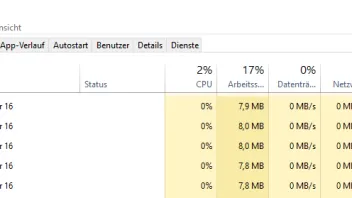

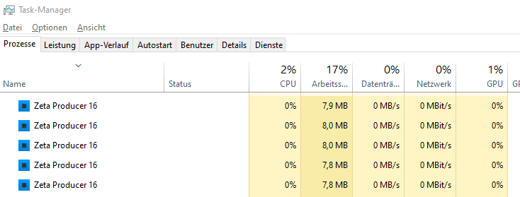

    ich wollte die Software mal für mich testen, ob ich damit klar komme und habe die aktuelle Version 16.8.0 heute
    von der Webseite heruntergeladen und installiert.
    Installation startete - Linzensbedingungen bestätigt - Balken im Installationsfenster läuft bis Ende durch - Desktop-Icon wurde erstellt.
    (Sonst geschah nichts)
    Doppelklick auf Icon - nichts passiert - Programm statet nicht!
    Was kann ich tun - woran kann es liegen?
    Was ich noch beobachtet habe, bei jedem Startversuch wird das Programm im Taskmanager angezeigt:
