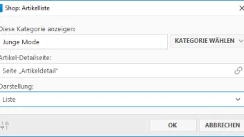

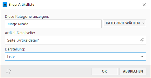

da müssen Sie in der Shop-Verwaltung für die Kategorien ein passendes Bild im Querformat einfügen.
das sind etwas wenig Informationen, um zielgerecht helfen zu können.
Da müssten wir zumindest mal die Seite mit den Unterkategorien online sehen können.
Bitte mal einen Link dazu senden.
