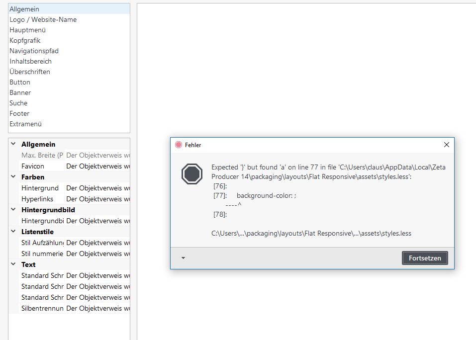

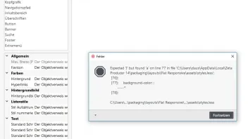

    Zum konkreten Problem: In Bild https://community.zeta-producer.com/wcf/attachment…pg/?thumbnail=1 ist eine Fehlermeldung angezeigt. Bitte reproduziere diesen Fehler (also noch einmal auf den Layout-Editor gehen) und wenn die Fehlermeldung wieder erscheint, klicke bitte auf das Dreieck unten links in der Fehlermeldung. Dort kannst Du den "Fehler berichten". Diese Fehlermeldung läuft dann direkt beim Zeta-Support ein. Bevor Du die Fehlermeldung absendest, ergänze diese bitte um den Link zu dieser aktuellen Fragestellung, damit der Support die Fehlermeldung gleich zuordnen kann. Da Du bereits ein Ticket gelöst hast, wird sich der Support bei Dir direkt melden.

  • Zur Lösung des Problems in Beitrag #10 1. Screenshot:
    Hier sind die Varianten-Einstellungen (die Datei, die die Layout-Einstellungen speichert) defekt. Zur Lösung entweder ein Backup wiederherstellen oder erneut auf den Button "Layout" klicken, dann auf "Anderes Layout auswählen" klicken, und eine der im Original-Layout verwendeten Varianten anklicken und mit "Speichern" anwenden (etwaigen Anpassungen wie Farben oder Logo müssen dann erneut vorgenommen werden).
