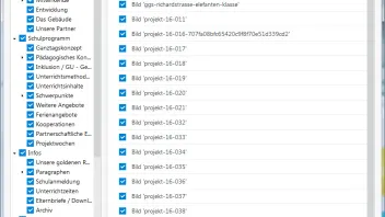

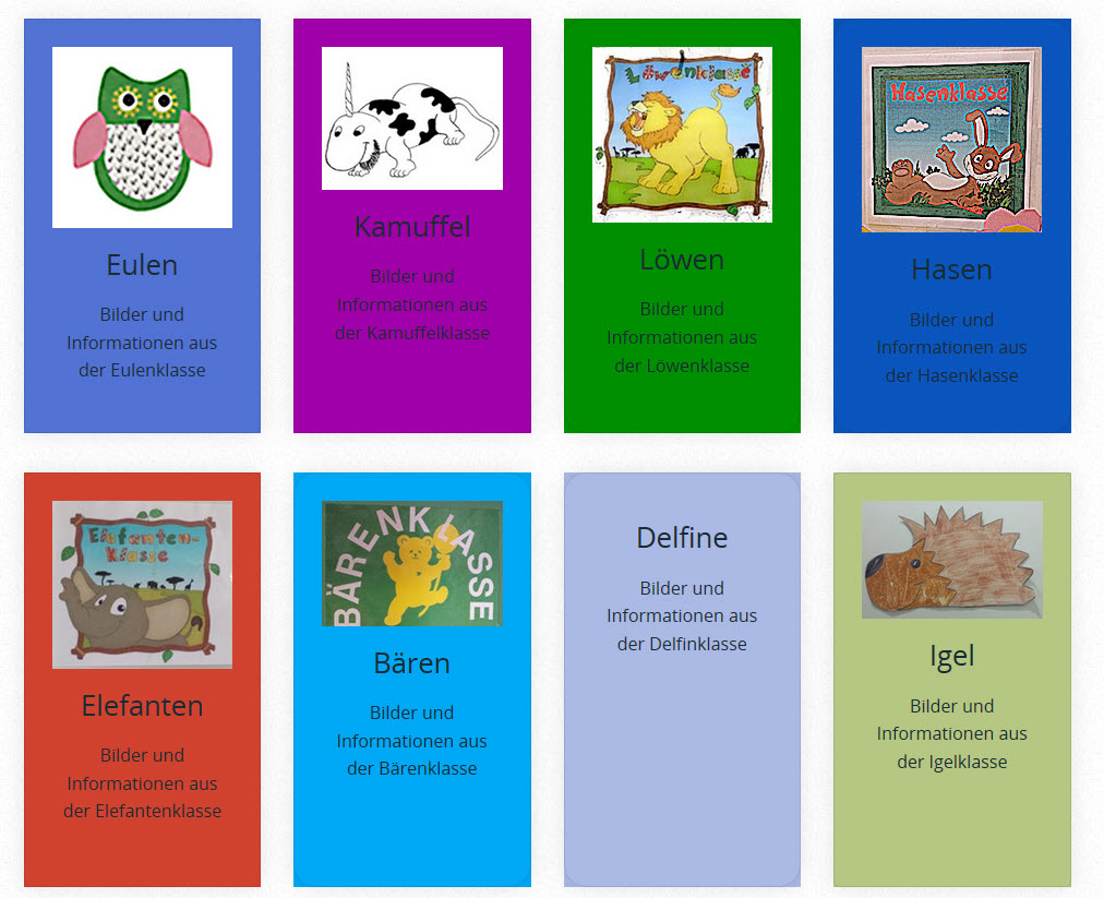

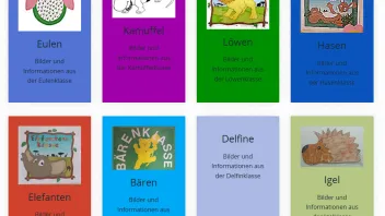

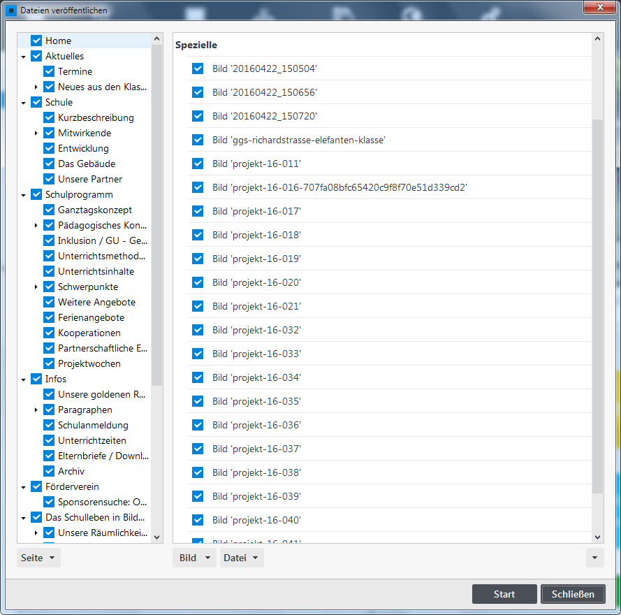

  • Kleines Beispiel von gerade:
    Habe versucht, das Bildzentrierungsproblem in den Linkboxen durch Anpassen der Bilddatei mit einem transparenten unsymetrischen Seitenrand zu lösen.
    Nach Bildupdate in der Bildverwaltung erscheint das Bild auf dem Server gar nicht mehr. (Tipp von sTurn siehe oben)
    Beim nächsten Versuch Hochladen von ausgewählten Dateien bekomme ich eine Auswahlliste, in der alle Seiten hochgeladen werden sollen und jede Menge Bilder, die ich gar nicht angepasst habe.

    Da das Problem mit F7 (nur geänderte Elemente publizieren) noch nicht korrekt (zumindestens bei mir nicht) funktioniert, werden bei mir leider im Moment regelmäßig 100 Seiten aktualisiert und über 2000 Dateien geladen, auch wenn ich z.B. nur auf einer Seite einen Link auf eine andere Seite geändert habe.
    Das kostet mich leider im Moment sehr viel Zeit.
    In Zusammenhang mit der Bilderverwaltungsproblematik werden dann auch noch zeitintensiv irgendwelche Bilderlöschaktionen durchgeführt.

  • Gerade nur die Bildüberschrift eines Bilderalbums geändert. Veröffentlichen mit F7 : Mehr als 3000 Dateien werden hochgeladen.
    Freundliche Grüße aus Düsseldorf
    Herbert
  • Für uns wäre wichtig zu wissen, ob wirklich 3000 Dateien hochgeladen werden, oder ob nur 3000 Dateien erstellt werden. Das ist ein großer Unterschied und sollte im Protokoll zu erkennen sein. Auch wichtig hier wäre, wie viele Bilder das umbenannte Album enthielt.
