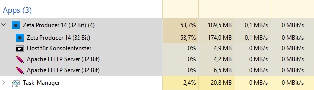

  • Hallo ich habe die Firewall abgeschaltet, Zeta gestartet, sonstig war nichts offen, anbei mal ein Screen. Gibt es vielleicht irgend etwas in Windows das ein Update für Zeta braucht z.b. Windows Runtime? Win10 64-Bit. Intel-Celeron 2 GHz , 4 GB Ram. Über 700 GB Festplatte frei.

  • Generell ist es da durch nur minimal schneller geworden. Ich teste nun mal den RAM durch einen USB Stick zu erhöhen oder Zeta auf einem Laptop mit 8GB statt 4GB zu installieren und melde mich dann zurück.
