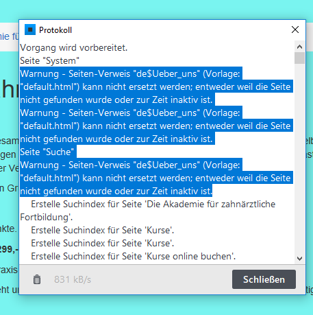

    1. Klicke ganz unten rechts auf das nach unten gerichtete Dreieck und dann auf Protokoll. Dieses öffnet sich in einem neuen Fenster und bleibt dann im Hintergrund
    2. Gehe auf "Erweitert" - > "Erstellen" -> "Alle Seiten erstellen"
    3. Gehe auf "Veröffentlichen" -> "komplette Website veröffentlichen"
    4. Wechsle auf das Protokollfenster, um eventuelle Fehler mitzubekommen.
    5. Lösche den Browser-Cache und rufe dann Deine Seite erneut auf.
  • Hallo Thomas,

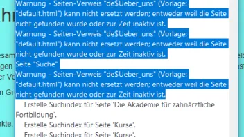

    vielen Dank für Deine freundliche Hilfe. Bin Deinen Anweisungen gefolgt u habe auch ein Protokoll erstellt: Leider ohne Erfolg. Die Fehlermeldung bleibt die Gleiche.
    Allerdings ist auch ein Warnhinweis im Protokoll, mit dem ich als Laie nicht so viel anfangen kann.
    MfG Joe

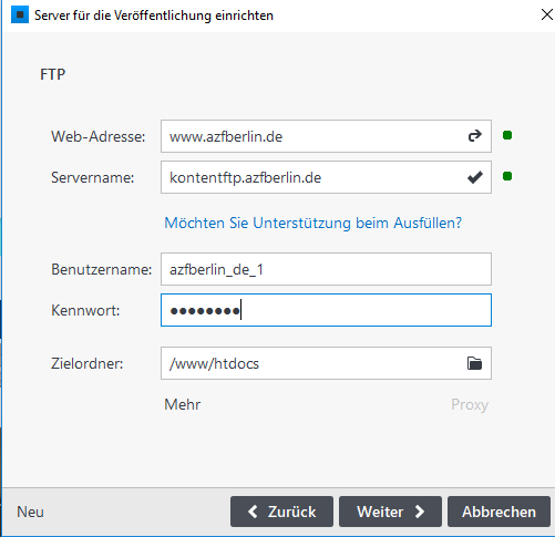

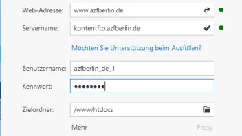

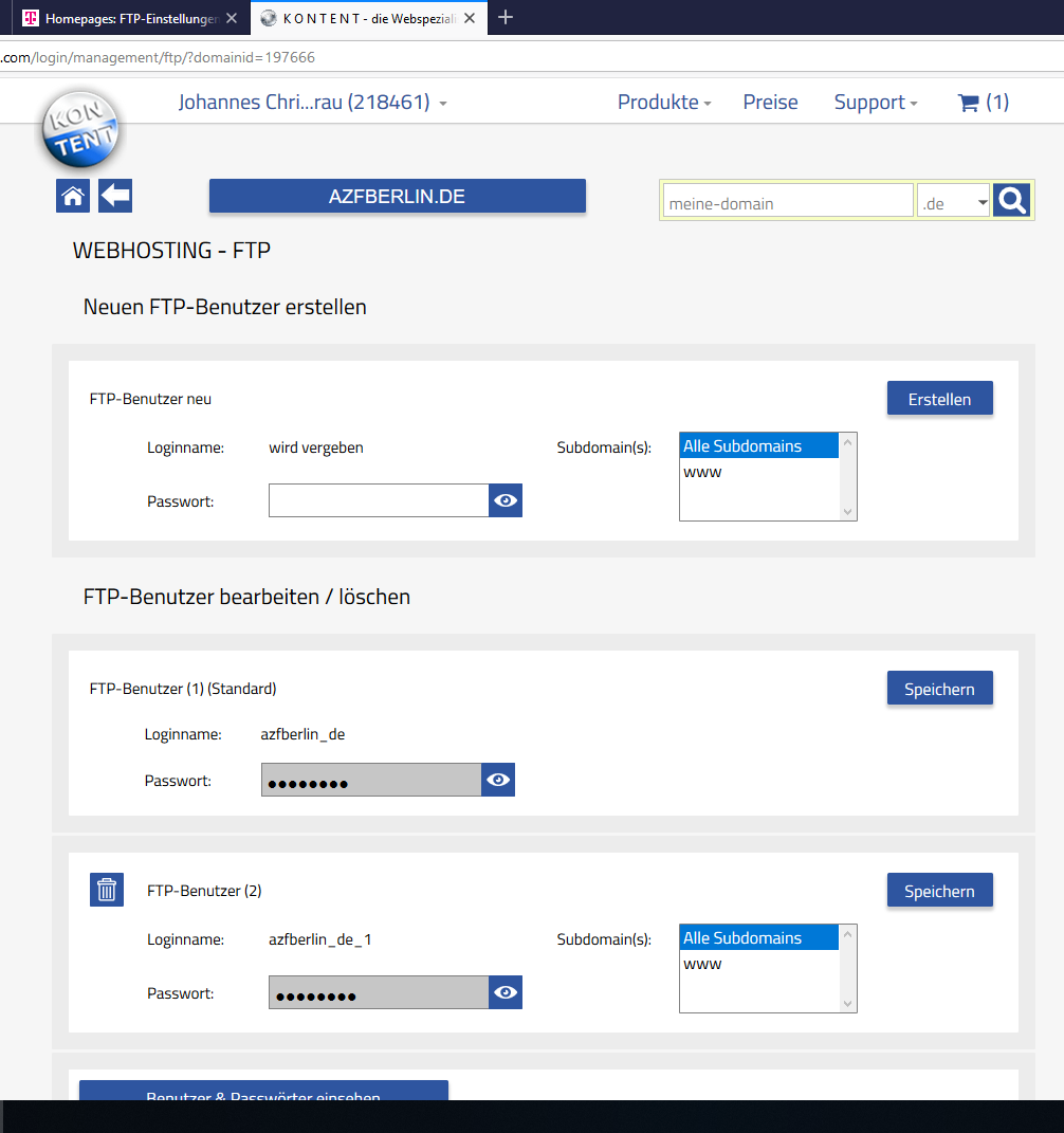

  • Die Warnung ist nur als Hinweis zu verstehen und kein Fehler. Wir kommen jetzt aber der Sache näher, da auch die anderen von mir benannten Fehler nicht verschwunden sind. Deine Sitemap.xml weist als Datum der letzten Änderungen den 4. Januar 2019 aus, hier müsste aber das Datum von Heute stehen. Du veröffentlichst offensichtlich nicht in das Verzeichnis, auf welche die Webadresse verweist. Poste mal einen Screenshot Deiner FTP-Einstellungen.
  • Hallo Joe,
    da fehlten wohl 2 Wörter in meiner Anfrage "... von Zeta". Also "Veröffentlichen" ->"FTP-Server konfigurieren".
    zumindest wissen wir jetzt, dass Du nicht direkt bei 1&1, sondern bei kontent.com bist. PHAR ist dort aber auch verfügbar.

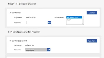

    Ein Dateiupload in das Wurzelverzeichnis ist nicht möglich. Für jede Subdomain wird von unserem System ein gleichnamiges Verzeichnis erstellt. I.d.R. müssen Sie also mit Ihrem FTP-Programm in das "www"-Verzeichnis wechseln. Der Upload Ihrer Dateien muss in den Ordner /htdocs erfolgen.
    In den FTP-Einstellungen in Zeta muss also unter "Zielordner" /www/htdocs/eingetragen sein. Je nach Anbieter muss der hintere / gesetzt werden oder auch nicht.
    Wenn das jetzt noch nicht weiterhilft. einfach mal mit Filezilla den Server besuchen und alle Verzeichnisse durchgehen auf der Suche nach einer Datei anmeldung-kurse.html mit Datum vom 04.01.2019. Der Ordner, in dem sich diese Datei befindet, ist der derjenige, in den zuletzt erfolgreich veröffentlicht wurde.

  • Hallo Joe,
    wenn es auch mit / nichts wird und Du über Filezilla nicht weiter kommst, solltest Du ein Support-Ticket lösen.

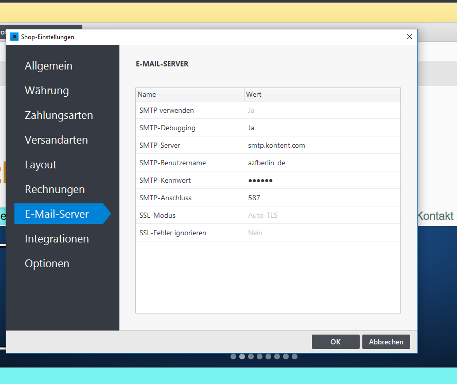

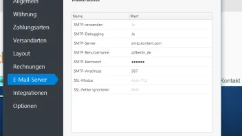

    4. Nachdem ich zahlungspflichtig buchen angeklickt habe, kommt folgende Fehlermeldung:
    SMTP Error: Could not authenticate.
    Ich hoffe, hierüber von Euch noch eine Info zu bekommen.

    4. Da ist der SMTP-Server bzw. die Zugangsdaten in der Mail-Konfiguration fehlerhaft.

    Was ich leider noch nicht verstanden habe, welche Konfiguration Du meinst:
    an den Screenshots kannst Du meine Einstellungen sehen; ich war der Meinung, dass das OK ist.X/ LG Joe
  • Wenn die SMTP-Zugangsdaten stimmen und es immer noch zum Fehler kommt, kann eigentlich nur noch der PORT oder die TLS-Einstellung falsch sein und nicht zu Ihrem SMTP-Server passen.
  • Sie sollten im Shop die Artikelliste und das Artikel-Detail (oder Platzhalter) nicht auf der selben Seite platzieren. Das führt garantiert zu Fehlern.
  • Hallo Joe,
    Du kannst mal bei den SMTP-Einstellungen für den Shop versuchen, ob es mit Anschluss 25 und Modus TLS klappt. Dieser Port funktioniert bei 1&1.

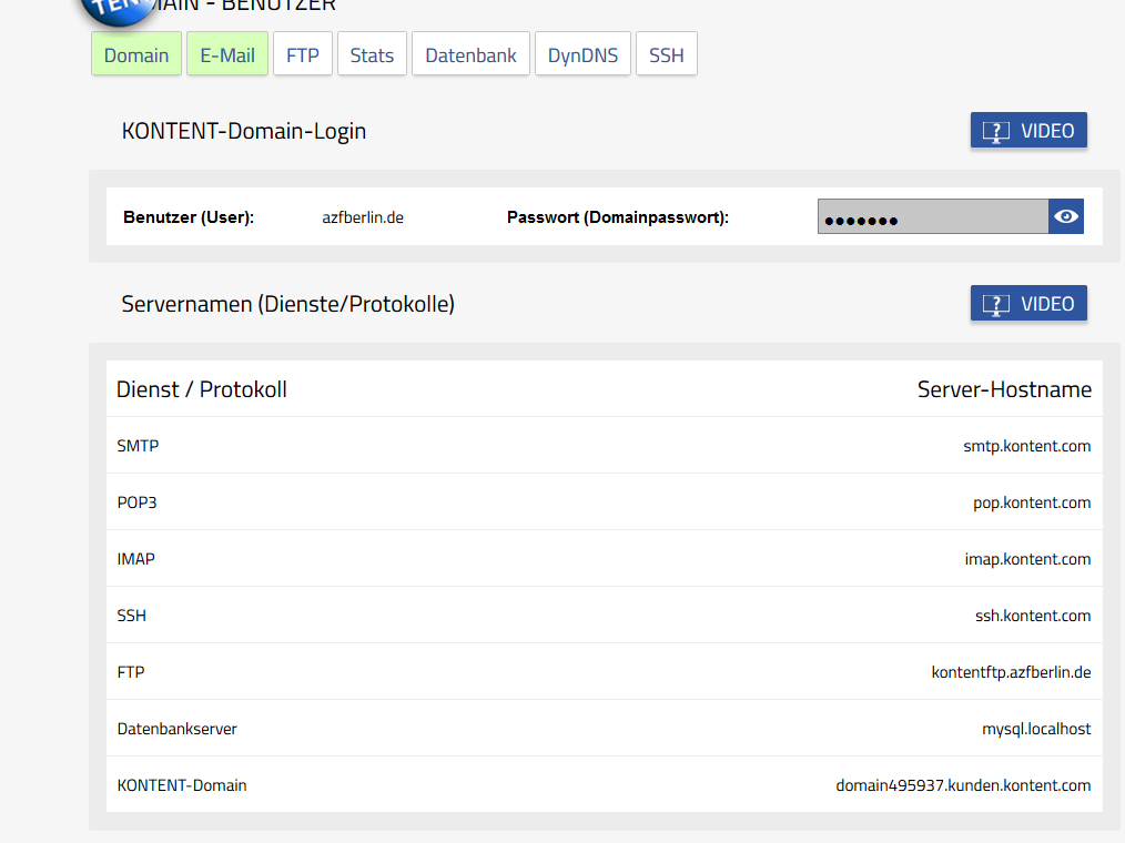

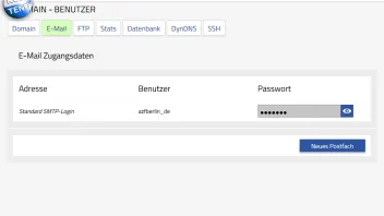

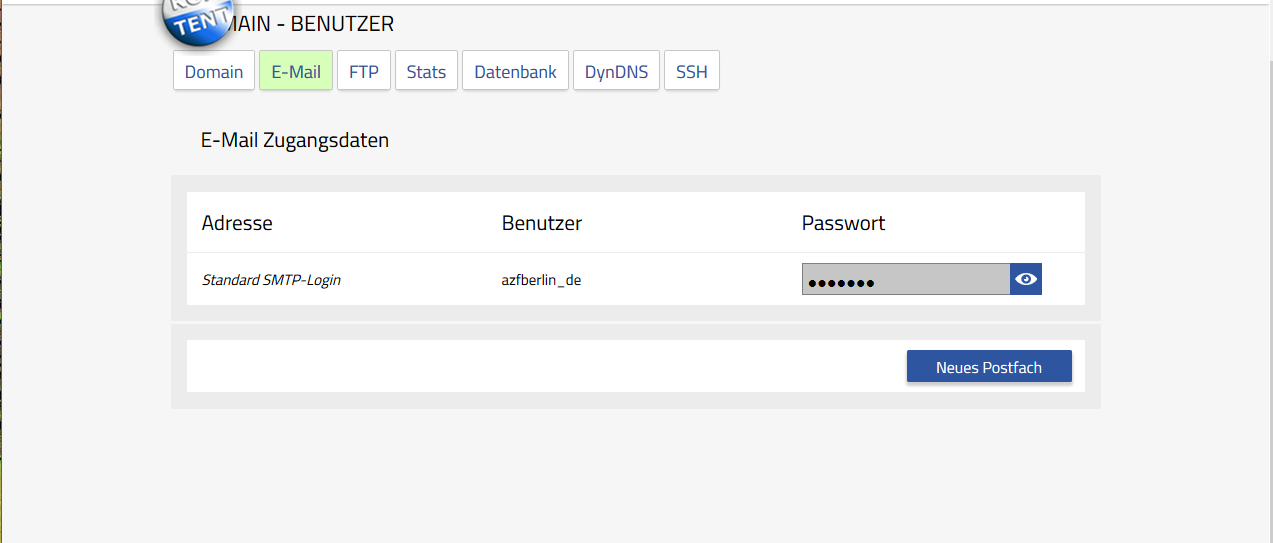

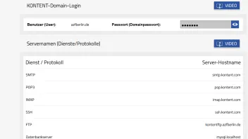

    In einem Telefonat mit Kontent erfuhr ich, das der Kontent server Benutzername (azfberlin_de), Kennwort und eine bei Kontent angelegte E Mail Adresse (shop@azfberlin.de)
    benötigt, um Mail traffic zuzulassen.
    Benutzername u Kennwort konnte ich bei der Shop Einstellung E Mail server ja schon eingeben, aber die e mail Adresse nicht, weil die in diesem Eingabefeld gar nicht vorgesehen ist. Wo
    also kann ich die Email Adresse, mit der sich zeta bei kontent einloggt, eingeben.
    Beste Grüße Joe
  • Für SMTP-Authentifizierung gibt es nur 2 Parameter, Benutzername und Passwort. Versuchen Sie einfach die Email-Adresse in das Feld "Benutzername" einzutragen. An sich erfolgen hier die selben Einstellungen, wie in Ihrem E-Mail-Programm. Vielleicht verstehe ich aber die Frage auch noch falsch.
  • Vielen Dank, hat sich erledigt. Ich habs gefunden.:)
    Jetzt funktioniert es.
