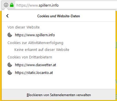

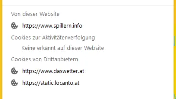

  • Hallo Detlev!
    Ich habe jetzt einen professionellen Dienst in Anspruch genommen. Die kostenlose Version.
    https://www.osano.com/features/consent-management
    Eingebaut auf der Homepage: http://www.spillern.info. Vorerst nur auf den ersten 4 Seiten/Links.
    Ich finde diese Lösung nicht wirklich kundenfreundlich. Wenn die zwei Schalter auf OFF stehen wird kaum ein User dieses Einschalten und Speichern drücken, sondern sofort speichern drücken.
    Dann ist auch meiner Meinung nach einfach viel zu viel Text, das ließt keiner.
