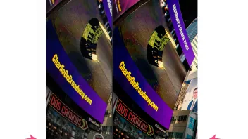

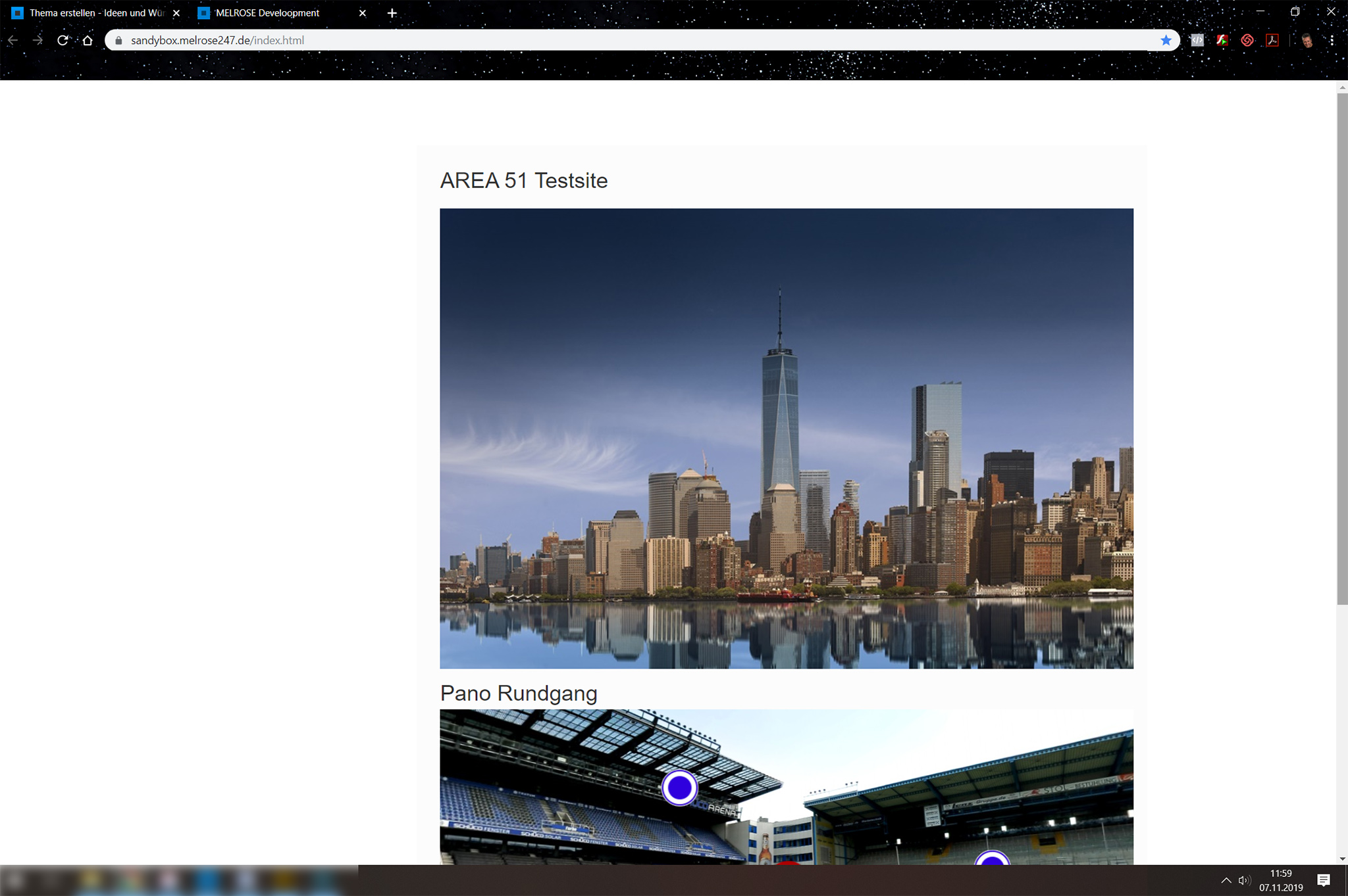

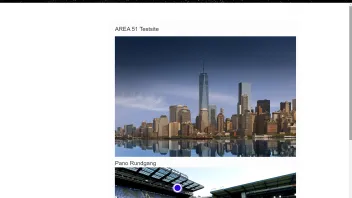

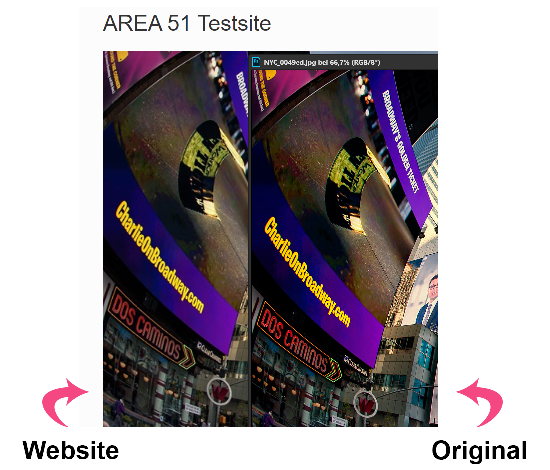

  • Ich würde es sehr begrüßen, wenn die zukünftige Version, Bilddaten unverändert übernimmt!
    Leider ist es immer noch so, dass ZP die Bilder verändert. Ich möchte, dass meine Bilder so gezeigt werden wie ich diese vorbereite.
    (wie das Beispiel im Anhang - 2048px X 1363 300dpi) Dateigröße 480KB.
    Die aktuelle Version ist für professionelle Fotografie eher ungeeignet.
    Das Beispiel zeigt, dass Farbinformationen verändert werden und unnötig Pixel zerstört werden, indem offenbar die Auflösung runtergerechnet wird.
    (beigefügt Screenshoot Testseite und Originalfoto)

  • Joa, sind schon Abweichungen vorhanden. Also scheint eine Weboptimierung stattzufinden.

    Folgender Thread ist sehr interessant. Und wenn ich den folgenden Beitrag richtig verstehe, ist das Problem nicht nur das Farbprofil, sondern der Farbraum des Bilds. Einige Browser unterstützen wohl auch kein Farbmanagement, das heißt, selbst wenn ein Farbprofil im Bild enthalten wäre, würde es nicht farbgetreu dargestellt, wenn es im falschen Farbraum ist. Solange weder ZP noch alle Browser Farbmanagement unterstützen, scheint es mir ratsam, die Bilder in Photoshop entsprechend fürs Web im sRGB Farbraum zu speichern (und diese dann in ZP zu importieren).
    Mehr können wir zu diesem Thema aktuell nicht beitragen.
  • Ich habe hierzu auch schnell einen Test mit Ihrem Bild gemacht und einmal das Profil entfernt und eine Version in Photoshop "Für Web" gespeichert und dabei die Option "in sRGB konvertieren" aktiviert. Ergebnis hier.
