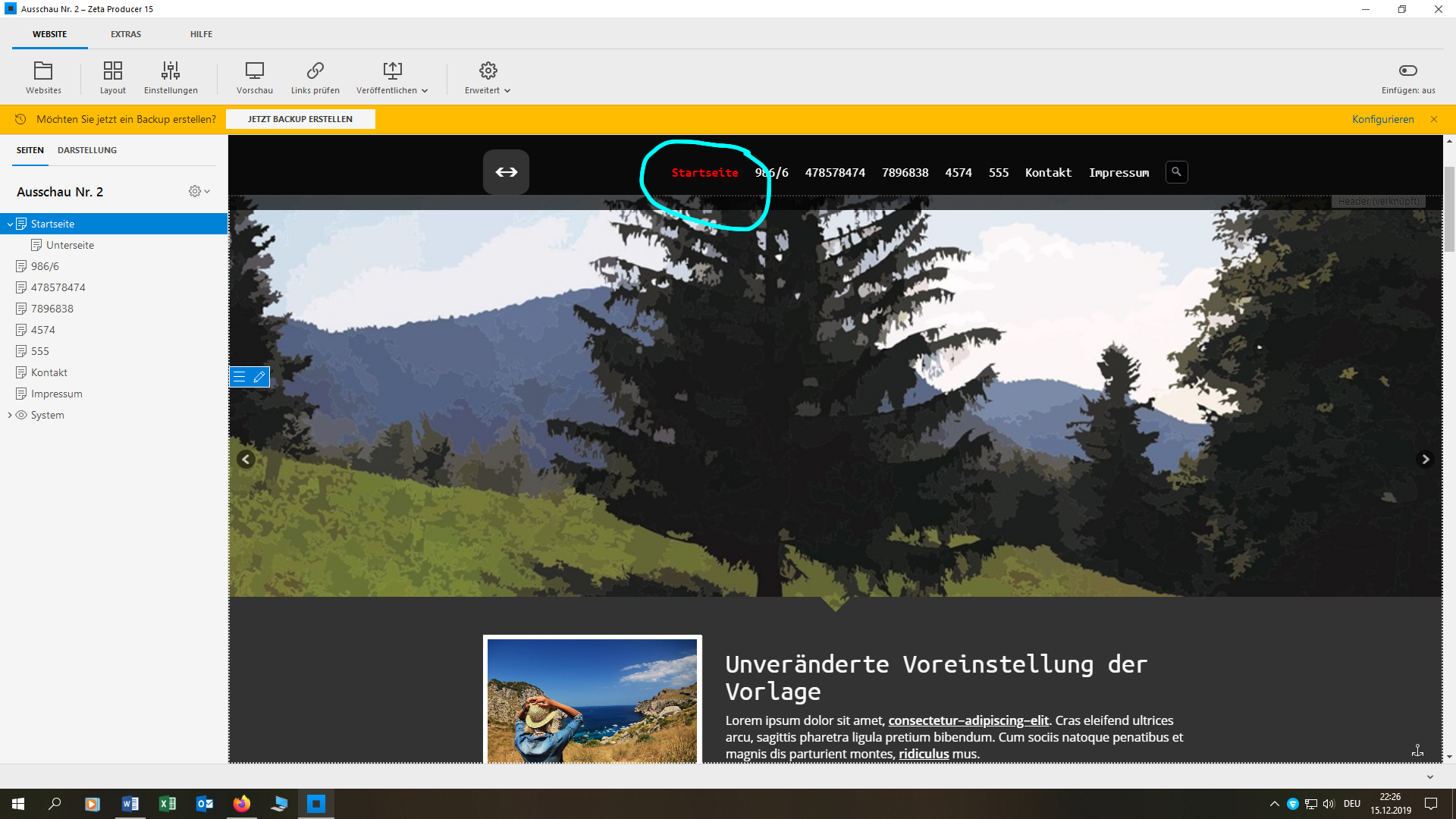

    2. Ändere ich an einem Widget etwas (z.B. im Content) und speichere dies mittels OK, so erscheint alles tadellos.

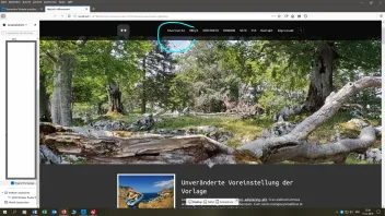

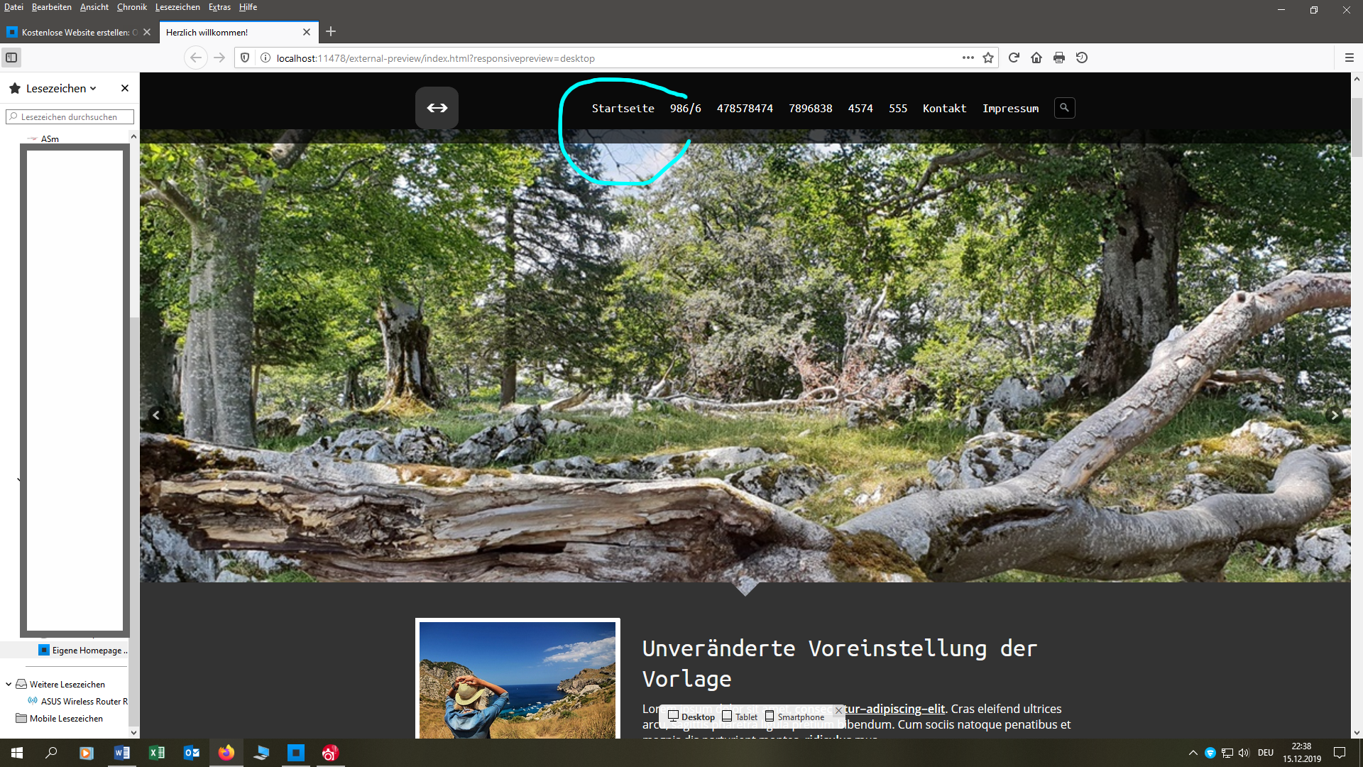

    3. Klicke ich dann auf „Vorschau“ und/oder veröffentliche ich die Seite, so wird das Navigationsfeld der eben aktualisierten Seite nicht mehr hervorgehoben (in veröffentlichter Form, wie erwähnt, egal in welchem Browser und auf welchem Gerät).

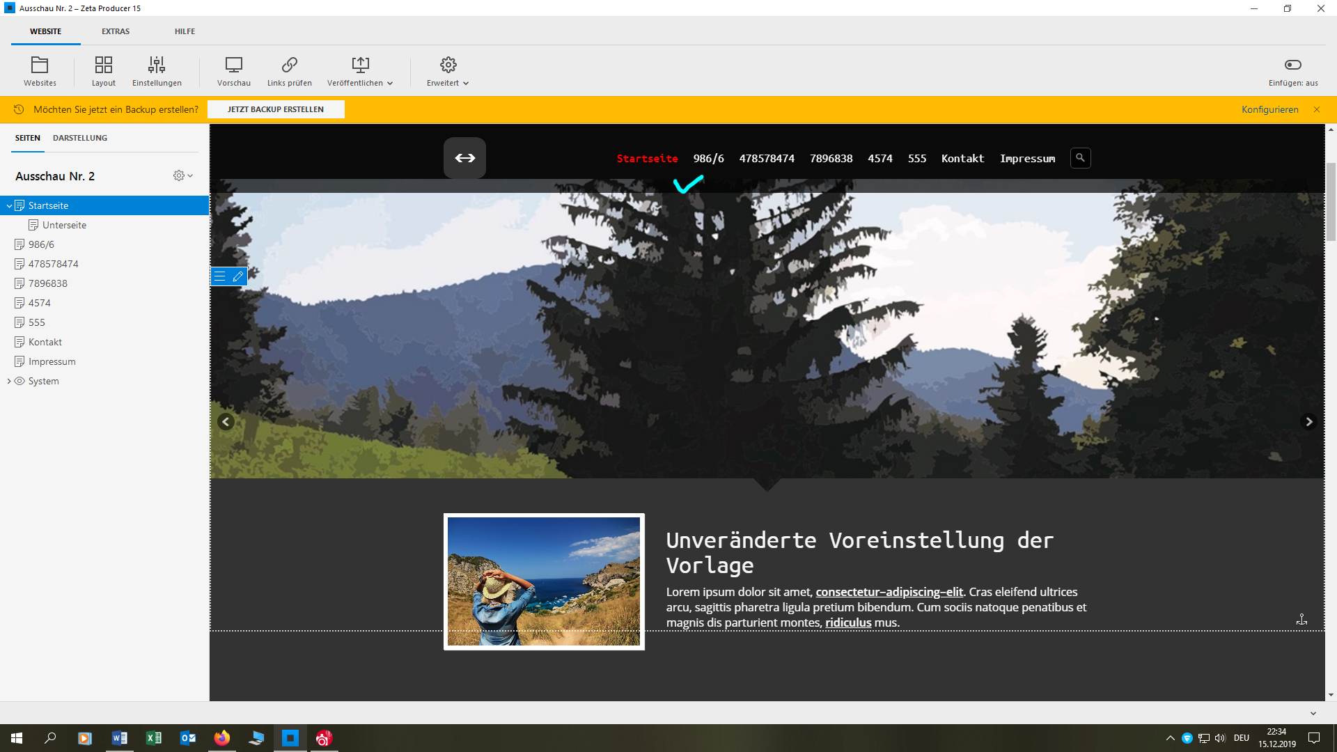

    4. Klicke ich jedoch vor dem Anklicken der „Vorschau“ und/oder vor dem Veröffentlichen auf „Extras -> Entwickler -> Änderungen übernehmen“ (u.a.), so wird dann die Seite korrekt hochgeladen und das Navigationsfeld der aktiven (und eben bearbeiteten Seite) wird entsprechend hervorgehoben (analog Bild 1).

  • OK, das Problem kann umgangen werden, indem Sie nach Änderungen, unmittelbar vor dem Klick auf den Vorschau-Button die Taste F6 drücken, damit die geänderten Seiten gerendert werden. Ursache ist, dass wir bei Ändern von Text-Artikeln (andere Widgets sind nicht betroffen), die Seite nicht neu rendern, damit schneller gearbeitet werden kann.
    Warum beim Klick auf den "Vorschau"-Button nicht gerendert wird, was gerendert werden müsste, weiß ich noch nicht und das zu korrigieren, würde auch ein Programm-Update benötigen.

  • Hallo Stefan S
    Ich habe zur späten Stunde nun meine "Fummel-Site" hier veröffentlicht >
    Auf der Startseite habe ich vor dem (erneuten) Veröffentlichen das Text-Widget geöffnet, etwas geändert und mit OK wieder geschlossen/gespeichert. Dann (direkt) veröffenlicht per "Website veröffenlichen" -> "Website online veröffenlichen (F7)"
    Die Seite "Kontakt" und "Impressum", sowie die Unterseiten der Startseite, beliess ich jedoch ohne Änderung.

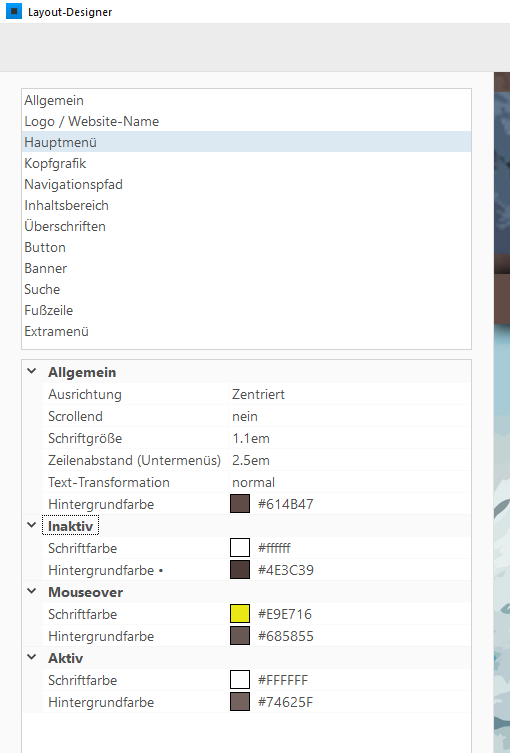

  • Hallo Elch,
    ich habe das jetzt mal mit einem frischen FLAT nachgebaut und bin genau wie unter #12 von Dir beschrieben, vorgegangen. Dein Fehler ist bei mir nicht reproduzierbar. Stell mal bitte einen Screenshot von Deinen Layout-Einstellungen für das Hauptmenü rein, eventuell entdecken wir durch Vergleich einen Unterschied.
  • Guten Morgen zusammen,
    was mir als einziges auffällt ist, dass der Indikator auf für die Startseite nicht angezeigt wird. elch , ist es das?

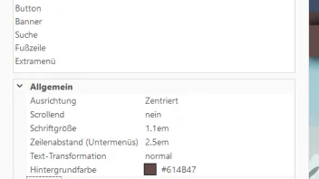

  • Salut Hanabi
    Hier das Abbild der Navigationseinstellungen von "heubeere.ch" in "Flat" - dem eigentlichen Projekt. Und wie erwähnt, im eigentlichen Projekt habe ich per CSS Ergänzungen eingebaut.
    Dass sich diese Ergänzungen auf das "Veröffentlichungs-Verhalten" - hinweg zu anderen, originalbelassenen Layouts/Projekte - in irgendeiner Weise auswirken, kann ich mittlerweile tendenziell sicher ausschliessen, da ich selbstverständlich das erwähnte Projekt auch schon ohne die CSS-Ergänzungen hochgeladen hatte. (;( vermutlich mehrmals)
    Kommt Zeit, kommt Rat :)
