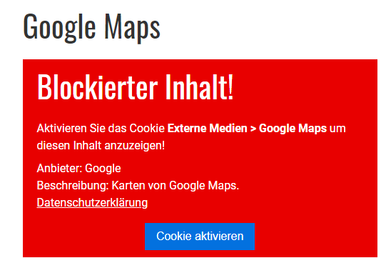

    Jeweils innerhalb der Startseite. Es verhält sich bei beiden Projekten gleich. Wenn ich die Website aufrufe, erscheint nur auf Webseiten ohne Unterpunkte die Datenschutzeinstellung (z.B auf Startseite, Impressum, Kontakt).
    Wenn aber Unterpunkte vorhanden sind, erscheint die Datenschutzeinstellung bereits beim Klicken auf den Hauptpunkt nicht. Die YouTube-Videos innerhalb der Unterpunkte zeigen zwar den Hinweis an, dass der Inhalt blockiert wurde, aber es erscheint eben keine Möglichkeit die Datenschutzeinstellungen zu ändern bzw. zu akzeptieren.

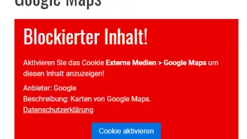

  • @Andre G.
    Danke für die Hinweise, aber es handelt sich hierbei um ein IFrame, welches den Inhalt von der Seite "Aktuelles" darstellt, hat also nicht direkt etwas mit dem Fehler zu tun. Bitte den Screenshot der Seite wieder löschen. Ich werde später die Links die von mir eingefügt wurden auch wieder entfernen.
    Genau, die andere Website verhält sich (auch) nur bei den Seiten mit den Unterpunkten so seltsam.
