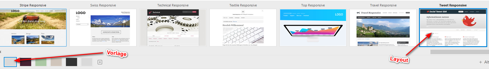

    Ich habe ein Projekt erstellt mit dem Layout: Tweet Responsive und der Vorlage Grau (Bild01)
    Nun möchte ich dieses Projekt konvertieren in
    Layout: Campfire Responsive und der Vorlage Yoga
    siehe Bild02 - diese Vorlage (Yoga) wird nicht zur Verfügung gestellt, lediglich Campfire & Storyteller.
    Ich möchte also im Projekt keinen Inhalt ändern, sondern lediglich konvertieren in das vorhandene Layout Campfire und die neue Vorlage aus Version 16 "YOGA"
  • Stefan hatte das oben eigentlich schon bestens erklärt. Ich versuche es nochmal.
    • Vorlagen können grundsätzlich nur beim anlegen eines neuen Projektes genutzt werden und nicht beim Layoutwechsel eines bestehenden Projektes. Dies ist nicht möglich weil in den Vorlagen bereits Inhalte hinterlegt sind.
    • Layouts können natürlich in einem bestehenden Projekt gewechselt werden. Hier gibt es dann in der Regel Voreinstellungen welche geladen werden können, zum Beispiel Hell oder Dunkel. Im Layout Campfire heißen diese Voreinstellungen eben "Campfire & Storyteller". Du kannst in den Layout-Einstellungen Grundsätzlich jede Layout-Vorlage nachbauen.
