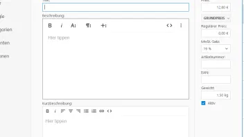

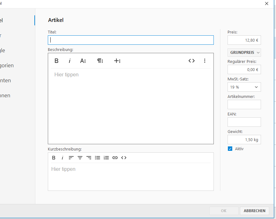

    Ich habe ein Problem mit dem Platzhalter unter den Artikeldetails. In meinem Shop sind mehr als 60 Artikel, und alle sind aktiv. Für die Einbindung der Unterkategorien und Artikel ist ein funktionierender Artikel-Platzhalter unter den Artikeldetails unabdingbar. Leider funktioniert dieser Platzhalter trotz mehrfacher Neuerstellung nicht. Es handelt sich hierbei um eine reine Textauflistung, ohne Bildanbindung, aber auch das funktioniert nicht.
    Das Problem ist nach dem erfolgreichen Erstellen der Artikelliste aufgetreten, nachdem ich diese nach längeren Schwierigkeiten endlich zum Laufen gebracht habe. Ich weiß nicht, warum der Platzhalter nun nicht mehr korrekt angezeigt wird.
    Wie man sieht unter Vorschau:
    sieht man nichts.
  • Und ist beim Widget "Shop: Artikelliste" bei "Artikel-Detailseite" auch die Seite mit dem Widget "Shop: Artikel-Platzhalter" ausgewählt?
  • Wenn die Seite mit dem Platzhalter aufgerufen wird, muss in der URL auch ein Parameter mitgegeben werden, welcher Artikel denn vom Platzhalter angezeigt werden soll. Das passiert automatisch, wenn man von einer Artikelliste auf eine Artikel-Detailseite verlinkt wird. Wenn man, wie Sie es anscheinend tun, die Seite mit dem Platzhalter einfach so direkt aufruft, ist es absolut normal, dass kein Artikel angezeigt werden kann (oder die Meldung "Artikelnicht gefunden"), denn es felt die Artikel-ID in der URL..
  • Ja jedoch muss man um die entsprechende ID nachvollziehen zu können, sowohl den Platzhalter Widget als auch die Shopseite bzw. Artikelliste Widget im Vorschau öffnen um die entsprechende Id -Info zwischen den „?“ - zu kopieren.
    Ich habe die Unterseite Vorspeise zur Speisekarte erstellt. Hier habe ich Widget der die Kategorie SVorspeise (id=8) in den jeweiligen Unterkategorien darstellt ( Antipasti ID=12, Zupp ID=12, Insalade ID=13) mit dem Ziel wenn man auf die jeweilige Kategorie anklickt dann die dazugehörige Artikel aufgelistet zu sehen.
    Bis zu der Untergruppen bin ich soweit klar gekommen jedoch die Auflistung der Artikel ist das Problem, was mich vermuten lässt, dass es mit dem o.g. Problem zusammenhängt.
