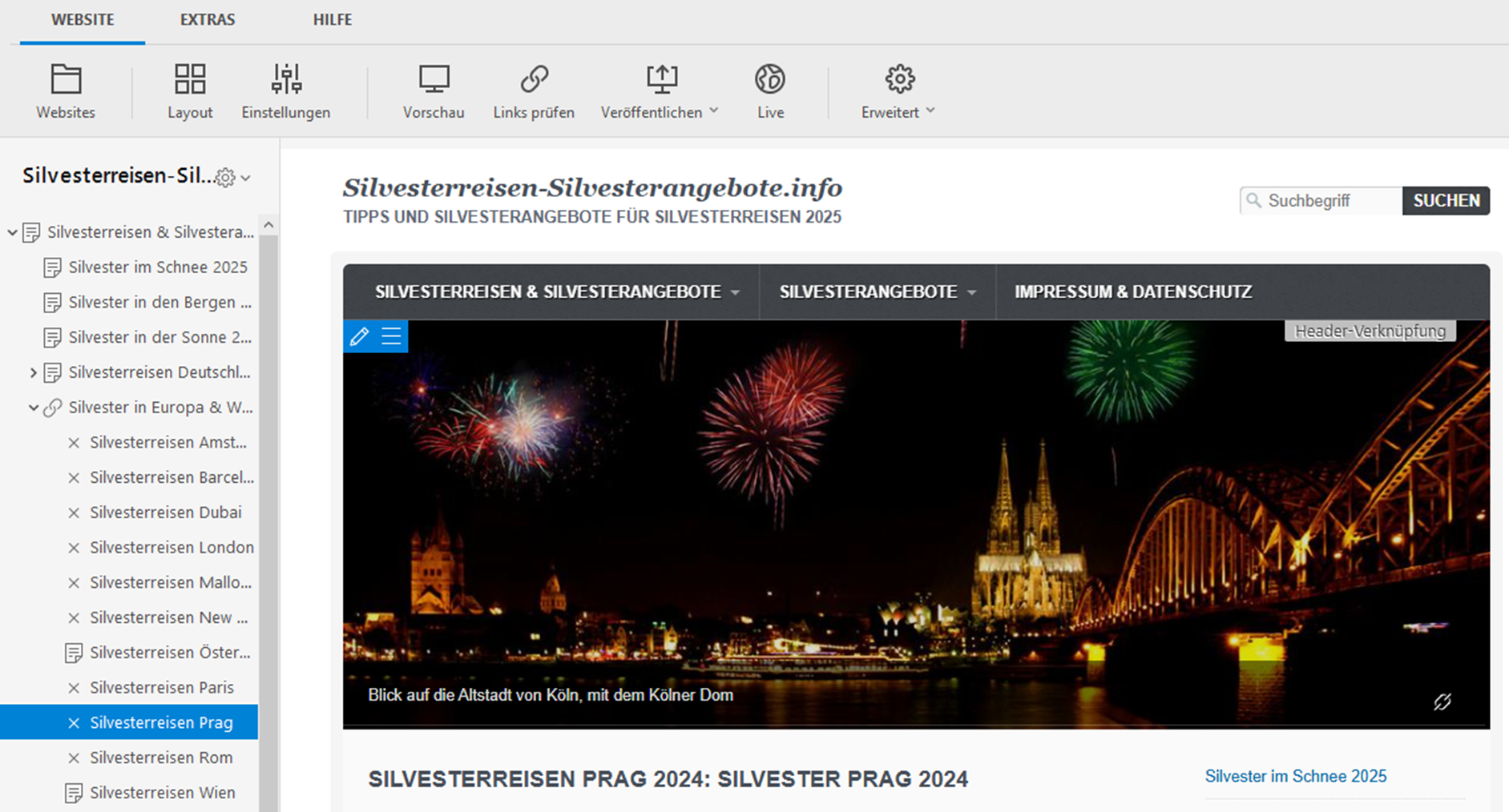

    ich habe gerade festgestellt, dass (Unter-)Seiten einer Website, die ich nicht veröffentlicht haben möchte, trotzdem online sind.
    In diesem Fall waren die Seiten ursprünglich online und ich habe sie nicht mehr online haben wollen, deshalb habe ich "Seite veröffentlichen" wieder deaktiviert, in der Annahme, dass die alte Version damit automatisch vom Server entfernt wird. Das ist aber in diesem Fall leider nicht so. Ist das die Regel, oder eine Ausnahme?
    Beispiel s. Screenshot bzw.: https://www.silvesterreisen-silvesterangebote.info/silvesterziele…eisen-prag.html

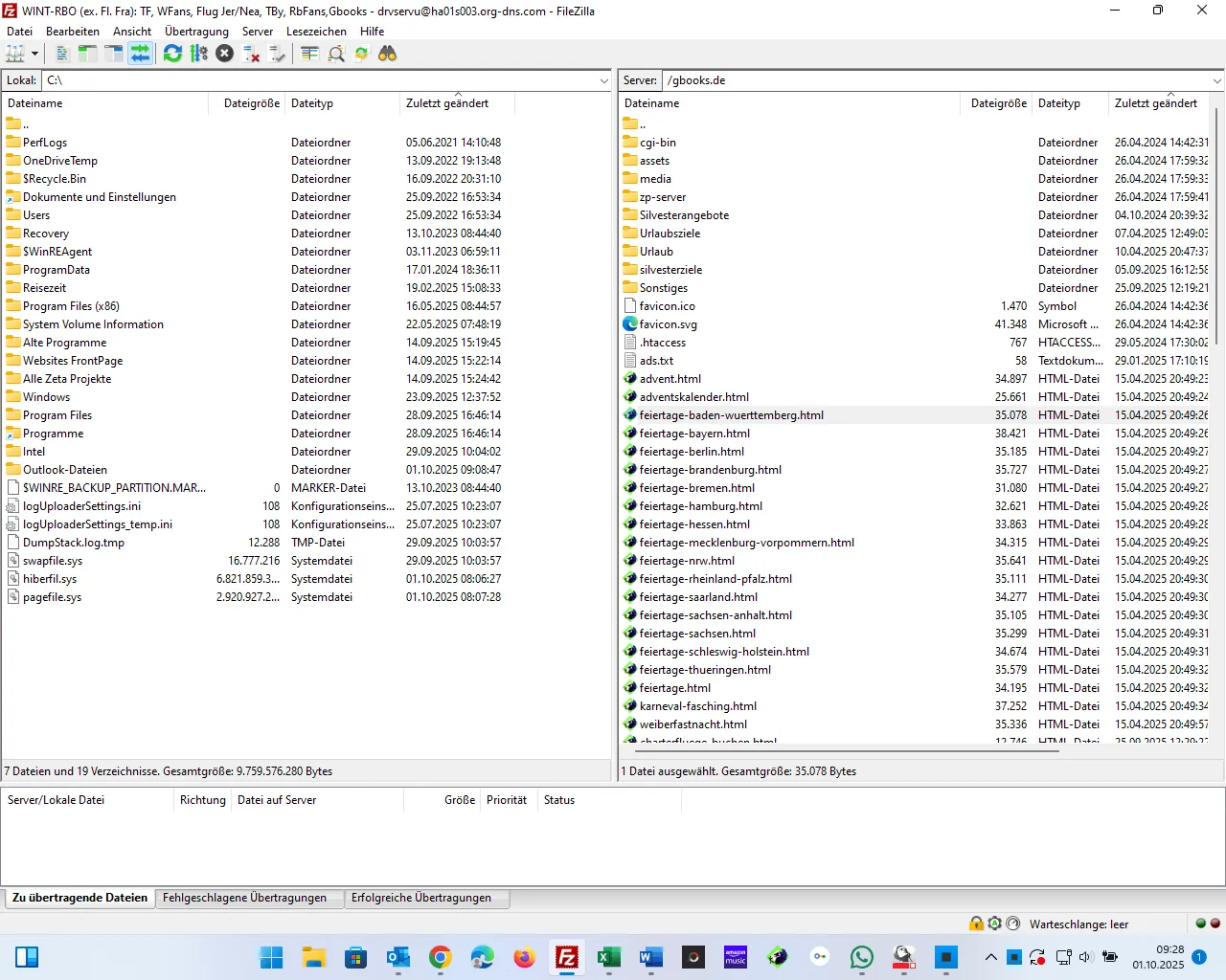

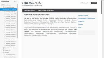

  • Leider habe ich eben wieder ein Projekt gefunden, bei dem Seiten die nicht (mehr) veröffentlicht werden sollen, sich noch auf dem Server befinden, wie z. B. https://www.gbooks.de/feiertage-hessen.html. Die Seiten mit den Feiertagen für Deutschland und je Bundesland wurden schon vor einigen Monaten deaktiviert. Es wäre schön, wenn sich das jemand von Zeta einmal genauer ansehen könnte.
    Es ist sicher keine Absicht, dass die Seiten manchmal entfernt werden und manchmal nicht.
    Guido

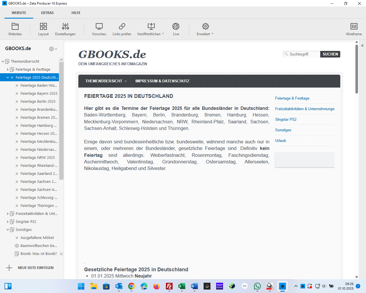

    Habe eben in ZP v17.0.2 eine Seite markiert als "Nicht veröffentlichen". Trotzdem wird die Seite veröffentlicht! Ist also bereits auch im output-Ordner enthalten.
    Hatte alle Seiten neu erstellen lassen, und auch gesamte Site hochgeladen.
    Und nun?
    Gruss
    PS: "Witzig" dabei ist noch, gehe ich direkt via ZP auf die Live-Ansicht dieser Seite, kommt "Seite nicht gefunden", gebe ich die Seite aber direkt ein, ist sie dort - und es ist auch KEIN Cache-Problem.

    Die internen Listen habe ich seit v17 noch nicht gelöscht. Trotzdem grade noch eine Seite gefunden, die auf NICHT veröffentlichen steht, wurde aber dennoch veröffentlicht (wieder eine sensitive Seite dazu noch).
    Und die Seite ist eh auch bereits im Output-DIR lokal vorhanden in solchen Fällen, deshalb KANN der Abgleich mit dem Server dann nicht funktionieren wohl.

  • Mit folgenden Schritten konnte ich es anscheinend lösen:
    1. Seite wieder auf veröffentlichen, danach F6
    2. Seite wieder auf NICHT veröffentlichen, danach F6
    Danach war sie nicht mehr im Output-DIR.
