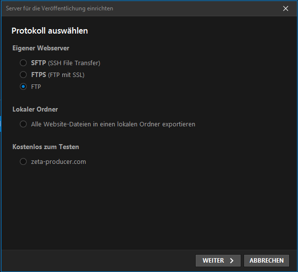

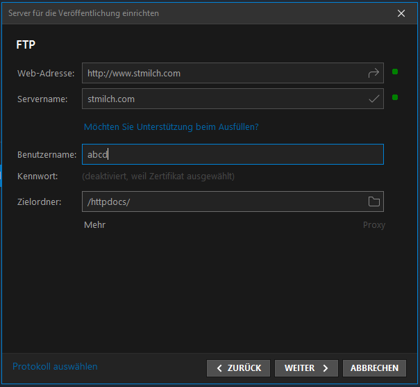

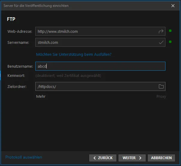

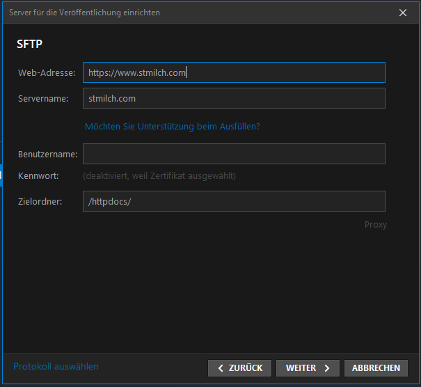

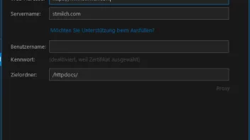

Egal was ich wähle FTP, SFTP danach Weiter drücke, kommt das Problem mit dem Zertifikat. Es kommt keine Fehlermeldung.
Mein Server unterstützt FTP und SFTP.
Intern in ZP ist irgendwo ein Pfad zu einem Zertifikat gespeichert, welches aber nicht existiert und auch zu dem alten Server gehört. -
Ich kann beim FTP-Zugang kein Kennwort eingeben. Es steht in grau "(deaktiviert, wel Zertifikat ausgewählt).
Es gibt aber kein Zertifikat und ich kann selbst mit Protokoll FTP das Kennwort mit dieser Ausrede nicht eingeben.
Ich habe NICHTS gefunden, um die Veröffentlichungseinstellung zurückzusetzen.
Was kann ich tun? -
