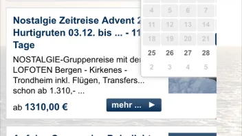

    das leider nicht. Also grundsätzlich würde das schon gehen. Nur wird der Kalender abgeschnitten, wenn ich auf das Reisedatum klicke, die Beschreibungen der Felder beim Reisefinder werden von den Feldern selbst verdeckt und der Button "mehr..." liegt manchmal über dem Preis.
    Das liegt daran, dass beim normalen Anzeigen der IFrame wie normaler Inhalt angezeigt wird. Klickt man aber auf ein Feld um es auszufüllen wird rangezoomt, bzw. der Inhalt des IFrame vergrößert, aber scrollen kann man nicht. Daher wird der rechte Teil abgeschnitten.
    Ich hänge hierzu gleich noch 2 Screenshots an. Das erste zeigt die Seite, das zweite die Seite nach Anklicken eines Feldes.
    Die Funktionen, falls man sie sieht und anklicken kann, funktionieren.

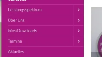

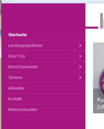

    Hallo Karsten,
    meinst du mit "Navigationspfad" das gesamte Menü?
    Wir benutzen ebenfalls das Layout Atmosphere Responsive. Unser Menü sieht so aus:
    Dafür habe ich folgendes im CSS (Einstellungen -> CSS) eingegeben:
    Liebe Grüße
    Vanessa

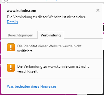

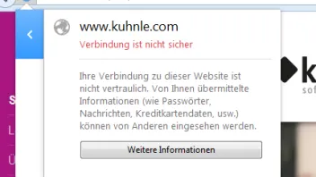

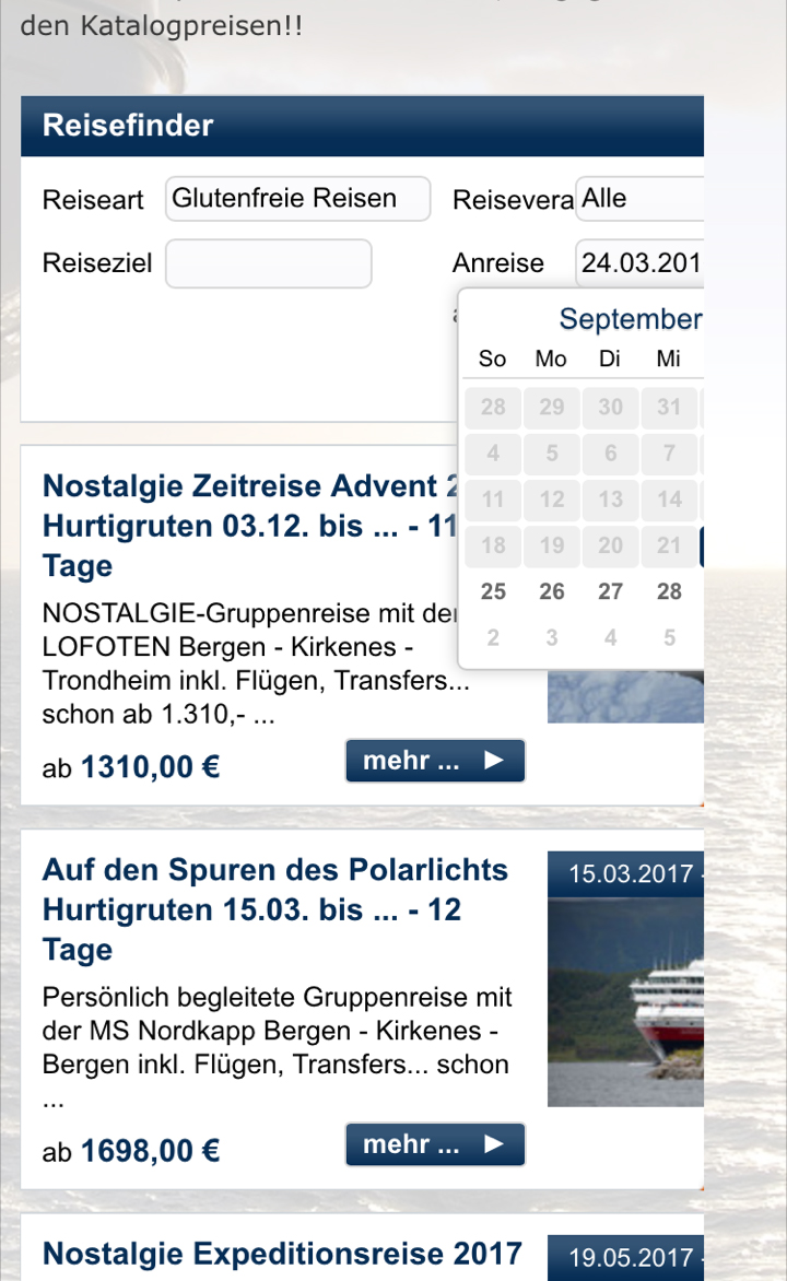

    Hallo Thomas,

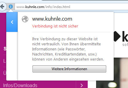

    richtig meckern tut bei mir auch keiner. Die Seite lässt sich "ganz normal" und uneingeschränkt aufrufen. Die Meldung zeigt sich nur, wenn man auf das kleine Symbol links vom www. klickt.
    Bei Chrome kommt bei mir das:
    Ich hatte aber noch keine Zeit, mich da mal genauer drum zu kümmern.
    Liebe Grüße
    Vanessa

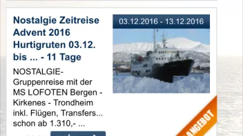

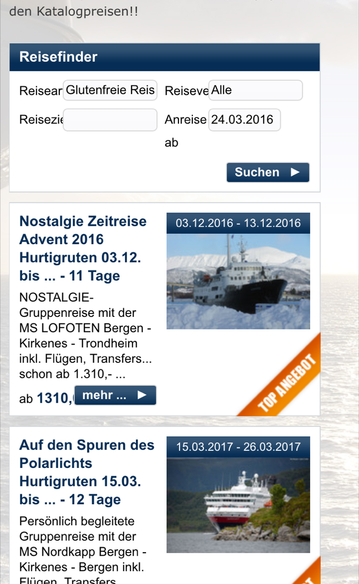

    ich mische mich da mal ein. Falsche Umbrüche habe ich jetzt zwar keine entdeckt, aber bei mir "spinnt" die Darstellung auf andere Weise:
    Bei mir auf dem Smartphone (iPhone 6S) sieht es so aus:
    Und wenn man den Browser am PC "zusammenschiebt" kommt sowas dabei raus:
    Ich habe die Vermutung, dass es an dem Logo liegt, das scheinbar eine feste Größe hat. Am PC schneidet es dann das Logo seitlich ab, beim Smartphone passt es die Größe des Inhalts dem Logo an.
    Hoffe, das hilft ein wenig weiter :)
    Liebe Grüße
    Vanessa

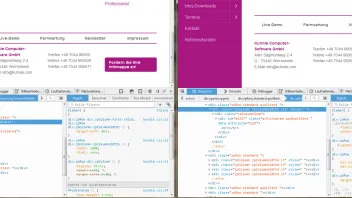

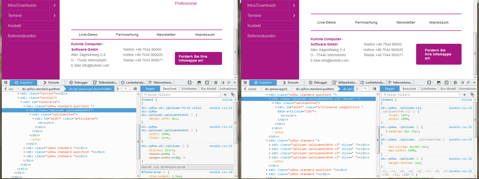

    ich hatte hier schonmal gefragt wegen dem Absatzabstand (das war mit Version 12). Ich wollte im Footer keinen Abstand zwischen den Trennstrichen und dem dazwischen stehenden Text, bzw. zwischen den Artikeln (im Inhaltsbereich aber schon). Wie hier:
    Das hat mit folgendem Code auch funktioniert:
    #footerarea p {
    	margin: 0;
    #footerarea .zpRow {
    	margin: 0;
    Nun habe ich gestern auf die Version 13 upgedatet und jetzt ist der Abstand im Footer wieder da, trotz dass der Code noch drin steht. Ich gehe davon aus, dass sich die Bezeichnungen irgendwie geändert haben oder ich sonst irgendwas umschreiben müsste. Bin da aber ehrlich gesagt etwas überfragt.
    Im angehängten Screenshot mal beide nebeneinander gestellt. Links das alte "Original", rechts mit ZP13. Der ...quelltext über der markierten Zeile ist jeweils die obere pinke Linie.
    Die Homepage ist folgende: http://www.kuhnle.com/info/ (wer eine gute Alternative für das "Herzlich willkommen" hat, immer her damit ;) )
    Wir haben eine Express-Lizenz.
