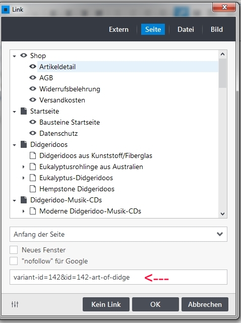

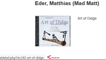

    Hab lange gefrickelt, weil die Anleitung im Handbuch rudimentär war, jetzt klappts.
    Geht so:
    Fügt irgendwo das gewünschte Bild ein.
    Markiert das Bild -> Klickt auf das Link-Symbol -> es öffnet sich dieses Fenster:
    Da klickt Ihr auf "Artikeldetail", damit es markiert ist.
    Und dann findet Ihr unten das Feld mit dem Eintrag "variant..."
    Da muss die richtige "variant" rein.
    Wo finde ich die ?

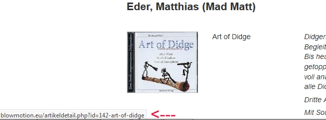

    Wenn der Shop bereits veröffentlicht ist, dann ist wohl auch das gewünschte Produkt online zu finden.
    Geht auf Eure eigene Website im Netz, an eine Stelle, von wo aus Ihr zu genau diesem Produkt kommt, mit einem Klick.
    Und hovert auf diesem Link mit der Maus.
    Unten links wird dann das Linkziel angezeigt:
    Da steht jetzt: ...id=142-art-of-didge
    Ich habe in den Artikeldetails (wo Preis, Beschreibung lang/kurz etc. reinkommt, den Artikel "Art of Didge" genannt.
    ZP macht daraus Kleinbuchstaben und packt Minuszeichen dazwischen.
    Und packt die absolute Artikelnummer davor. Die steht sonst nirgends. Beim letzten Schritt habt Ihr sie gefunden: 142
    Ergibt: 142-art-of-didge
    Das reicht aber nicht.
    ist :
    variant-id=142&id=142-art-of-didge
    Wobei die Nummer und der Produktname einzugeben sind, und der Rest ist eine Formel, damit es klappt.
    Formel rot, Eure Daten grün:
    So pflegt Ihr Eure eigene Produktbezeichnungen an der Stelle in die Formel ein,
    dann klappts auch mit der direkten Verlinkung von Bildern mit Artikeln.
    Viel Spaß damit und gute Geschäfte,
    Matthias
    Edit: Selbstverständlich geht das auch mit Textlinks:
    Text markieren, wieder "Link" anklicken, Rest siehe oben :)

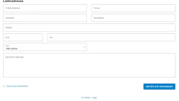

    Frage 2 :
    Stammdaten: Lieferadresse, Nebeninfo mit Checkbox : Abweichende Rechnungsadresse ändern in
    Stammdaten Rechnungsadresse, Nebeninfo mit Checkbox : Abweichende Lieferadresse
    ist aber noch offen.
    Kein Druck, wollte es nur sagen :)

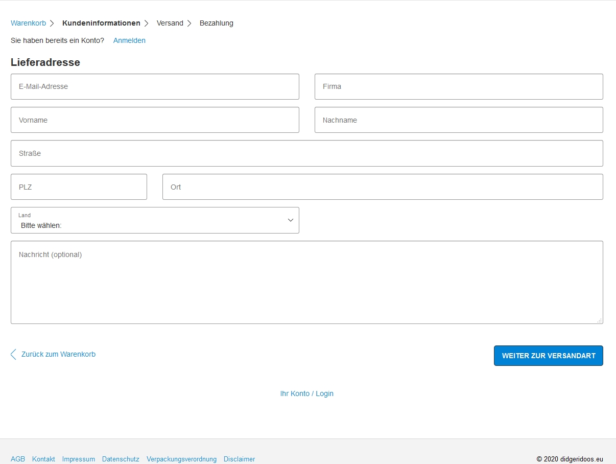

    Grüß Euch,
    grad fiel mir (in ZP 14) folgendes auf:
    Artikel in den Warenkorb gelegt -> Auf das Einkaufstäschchen geklickt -> Warenkorb öffnet sich.
    CD drin, alles korrekt.
    Dann gehts weiter mit AGB etc anhaken -> Button "Zur Kasse" -> klick
    An keiner Stelle wird angeboten, ein Kundenkonto anzulegen.
    Man kann zwar auf "Sie haben bereits ein Konto? Anmelden" klicken und genau dort ein Kundenkonto eröffnen,
    aber wer tut das, der noch kein Konto hat ? Die Frage war ja: "Sie haben bereits ein Konto?" Meine Antwort als Kunde wäre: "Nein, ich hätte aber gern eins" und würde weitersuchen, wo ich klicken muss, um eins zu eröffnen...
    Kann man das Problem lösen, indem man die kritisierten Texte ändert ?
    Schöner fände ich allerdings, direkt oben, da wo die Texte sind, die 2 Buttons dahin zu packen,
    wo jetzt "Sie haben bereits ein Konto? Anmelden" steht. Die dann sowieso auf der nächsten Seite kommen.
    Geht das ?
    Die zweite Kuriosität ist nun wirklich nicht von dieser Welt:
    Der Kunde kann die Lieferadresse angeben. Auch eine Zweite. Super.
    Dann gehts weiter im Checkout: Versandart -> Bezahlung , und da kommts:
    Man wird nach einer abweichenden Rechnungsadresse gefragt (ja oder nein)
    Im ganzen Online-Leben hab ich das noch nie so rum gelesen :D
    "Die Sachen kannnnse mia schicken, ne - aber die Rechnung schickse ma an den Typen, den ich eh nich leiden kann...die Adresse weicht ab" 8)
    Der Standard ist doch "Abweichende Lieferadresse", oder ?
    Die Rechnungsadresse ist doch wohl der Stamm-Datensatz.
    Das ist die relevante Adresse
    - wo das Geld herkommt
    - fürs Finanzamt
    - wo die Russeneintreiber hingehen, wenn die Rechnung zu lange nicht bezahlt wird.
    Da kriege ich den Menschen in der Regel.
    Die Lieferadresse ist das Extra.
    Die kann mal
    - im Urlaub in Frankreich sein
    - auf Dienstreise in Hamburg
    - meist die Rechnungsadresse
    - und dann wieder meine Eltern sein für ein Geschenk von mir...
    Ist aber immer dieselbe Rechnungsadresse.

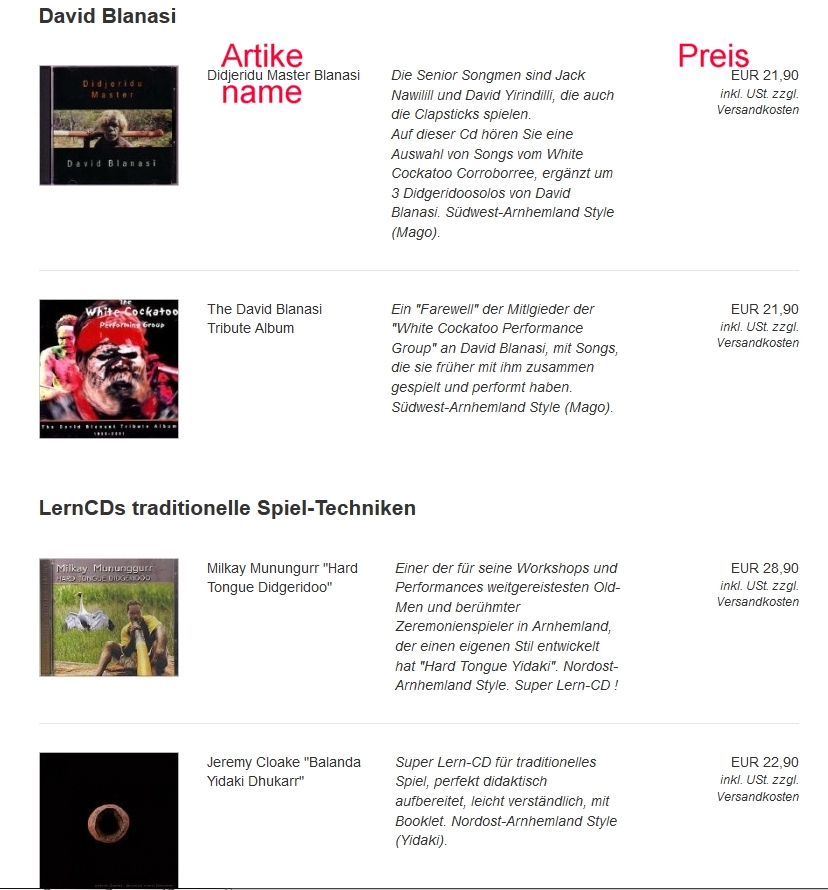

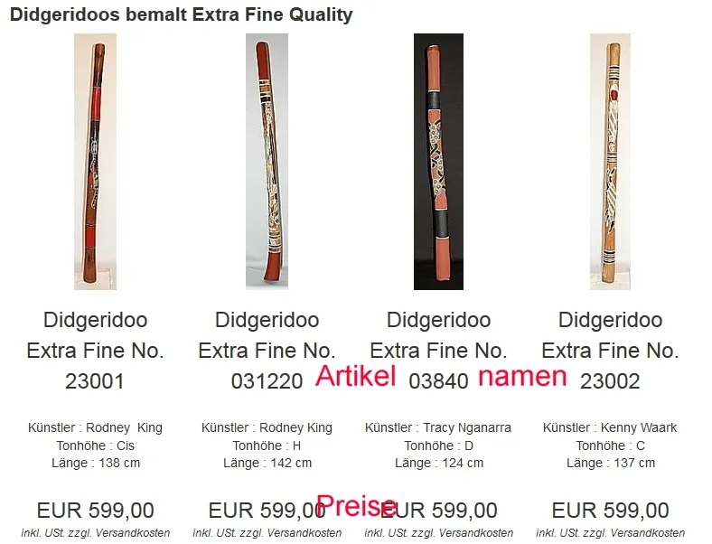

    Grüß Euch,
    arbeite noch mit ZP 14 business, Modern response.
    Wenn ich eine Artikelliste einer Kategorie mit der Darstellung "Mit Kurzbeschreibung" mache,
    sind die Artikelnamen und Artikelpreise riesig.
    Wenn ich dagegen bei Produkten, die untereinander dargestellt werden sollen
    die Darstellung "Liste" wähle, ist dagegen alles eine Schriftgröße.
    Gibt es eine Möglichkeit, die Schriftgröße
    des Artikelnamens und auch des Artikelpreises in den Artikellisten zu definieren/bestimmen/ändern ?
    Über eine Antwort würde ich mich sehr freuen.
    Liebe Grüße,
    Matthias
    Danke, Julian, das war sehr hilfreich und schnell, lieb von Dir:thumbup:
    Funktioniert prächtig!
