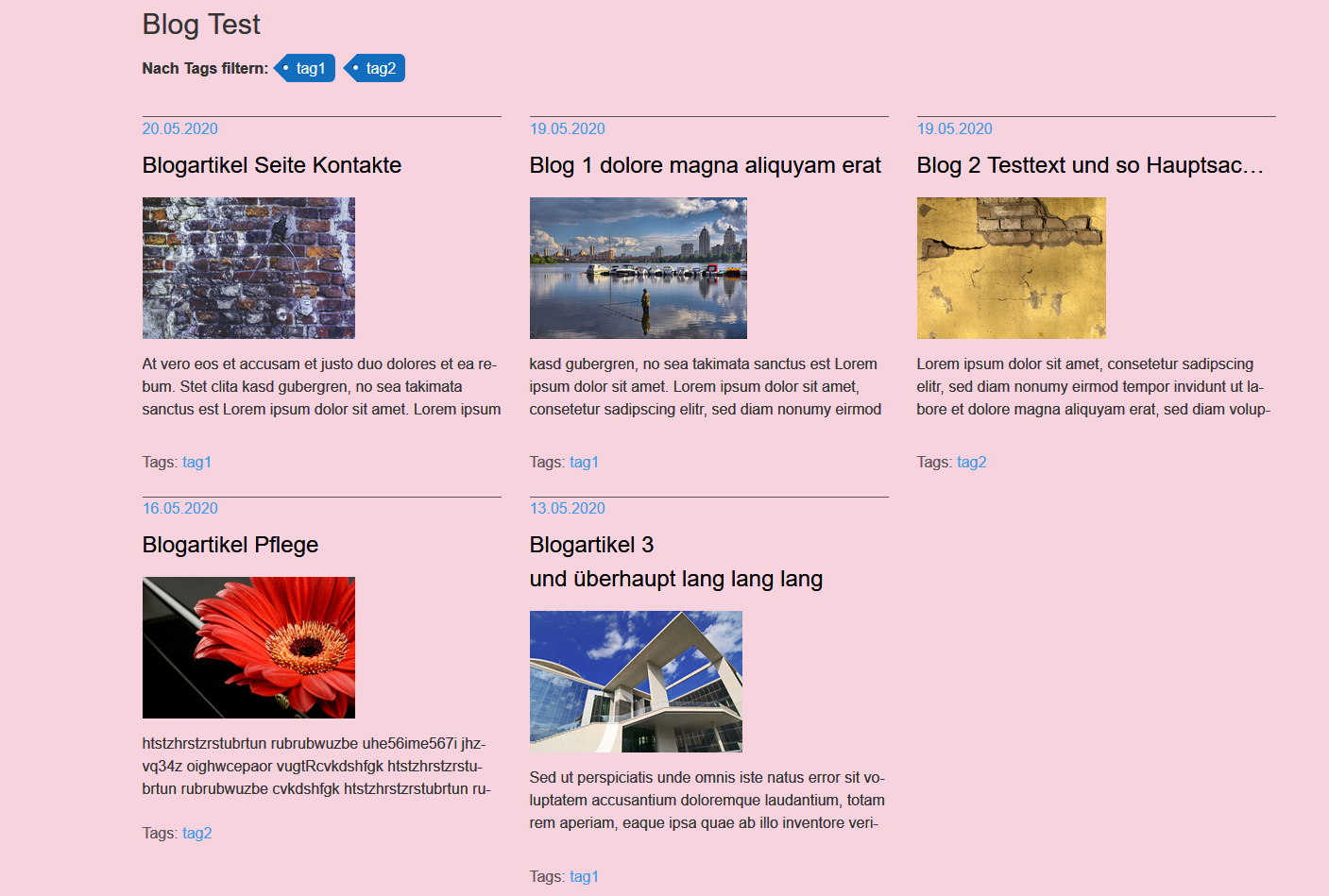

    Hallo Zusammen,

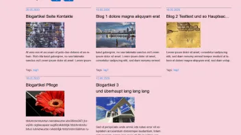

    habe den Blog etwas umgestaltet, straffer und strukturierter in der Darstellung.
    Eine große Frage bleibt: Wie bekomme ich den Link zum Artikel, wie er unter der Headline liegt, auch unter das Bild?
    Meine Tester stolpern da regelmäßig, weil sie intuitiv auf das Bild klicken und dann nix passiert.
    Gerne hätte ich den Text & Link "Weiterlesen..." auch fest verdrahtet, z.B. über ein ::after oder so. Momentan wird er vom display: none des Überhangtextes erwischt. Komplettes Blog-CSS anbei.
    Wäre toll, wenn jemand einen Tip hätte. Viele Grüße & Danke.

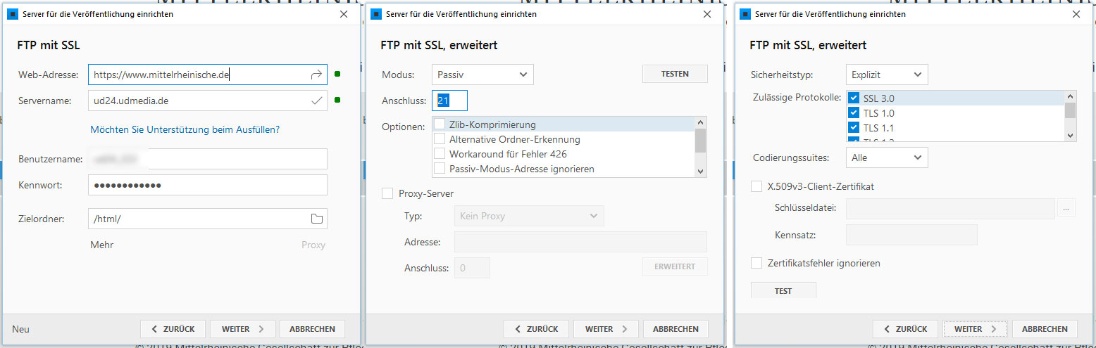

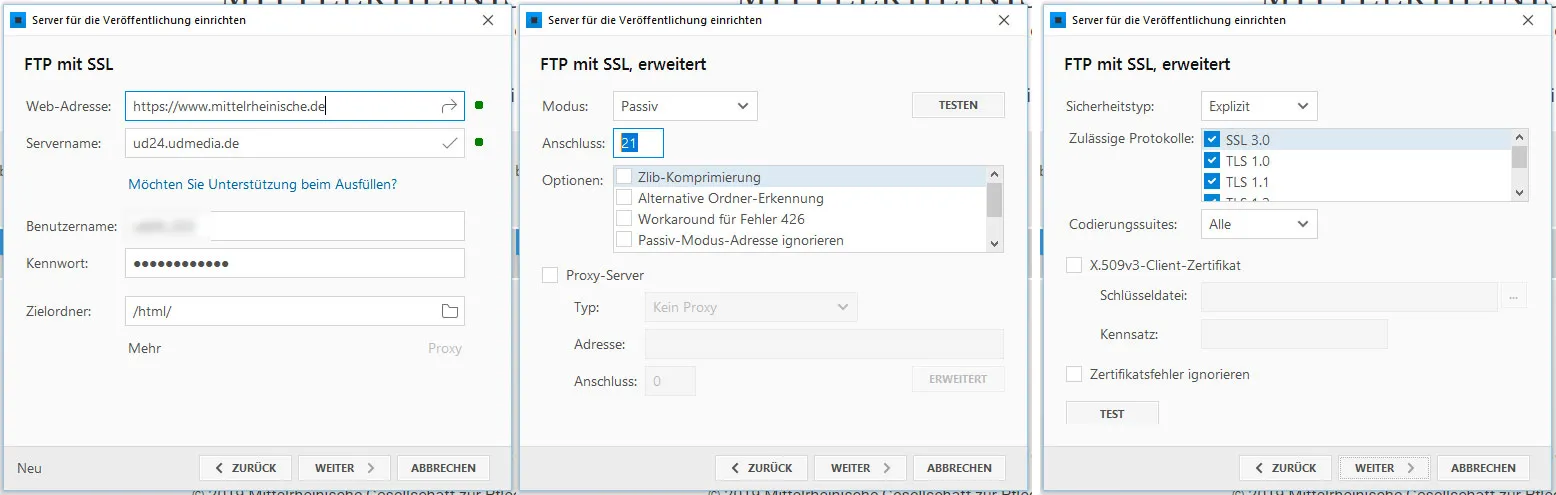

    Danke Herr S.

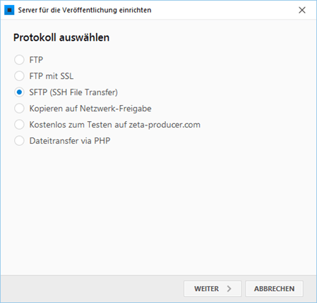

    • Firewall ist ausgeschaltet
    • Provider sieht den erfolgreichen LogIn, Speicherkontingent noch viel Platz
    • Mit FileZilla klappt's ja auch
    • Passivmodus funktioniert ("Test erfolgreich")
    • Andere Projekte veröffentlichen anstandslos
    Zeta meldet dieses mal (das war neu):
    "Kopiere 277 Dateien auf den Webserver (28 MB)…
    Server-Verbindung wird hergestellt…
    Server verbunden.
    Fehler - Timeout exceeded.
    Fehler - Das angegebene Argument liegt außerhalb des gültigen Wertebereichs.
    Parametername: position.
    Weiß nicht was das bedeutet, aber der Fehler beschränkt sich wie gesagt auf das eine Projekt.
    Nach F7 - Veröffentlichen wird die Verbindung zum Server hergestellt, aber Upload der Files bricht ab.
    Eingrenzung:
    Zeta Producer 15.3.0.0 Business
    Projekt zuletzt bearbeitet vor dem Update auf 15.3
    Beim Öffnen "Projekt muss konvertiert werden" . . . "Konvertierung erfolgreich"
    Ab da tritt der Fehler auf
    Fehler ist wiederholbar mit zurückgespielter Sicherung vom NAS
    FTP-Verbindung serverseitig OK, Upload von Testdaten via FileZilla funktioniert
    Andere Projekte in Zeta 15.3 veröffentlichen problemlos. Scheint am konvertierten Projekt zu liegen
    Protokoll anbei. Weiß jemand Rat? Vielen Dank im Voraus.
    Zeta Producer Fehlerprotokoll Mittelrheinische.txt

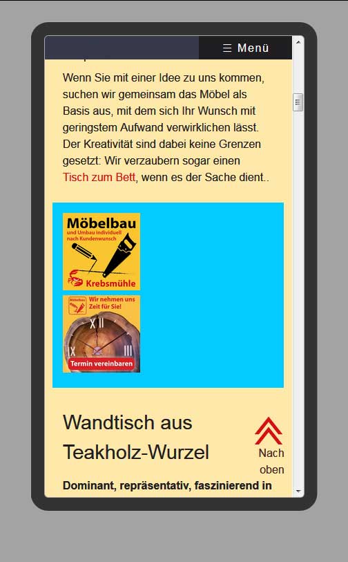

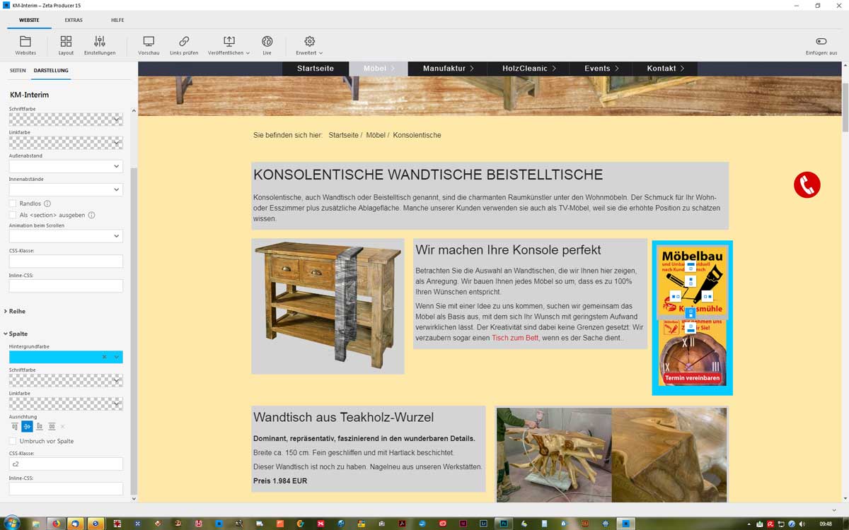

    Hallo Zusammen,
    ich habe zwei kleine Bild-Artikel im Layout untereinander stehen (farbig unterlegt im Screenshot, ganz rechts).
    Auf Smartphones werden die mir zu groß dargestellt, deshalb ist inline ein max-width: 30vw; eingefügt.
    Jetzt hatte ich erwartet, dass die auf kleinen Devices nebeneinander stehen. Ist ja genug Platz dafür da. Die werden trotzdem untereinander angezeigt.
    Wie kann ich erreichen, dass die nebeneinander angezeigt werden?
    Viele Grüße und Danke, Jochen

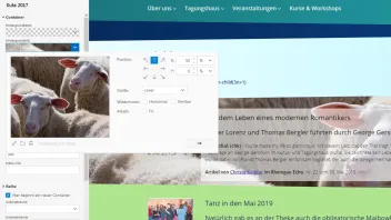

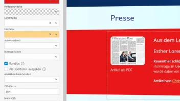

    Hallo Uwe,
    ich verstehe Ihre Beschreibung so, dass Sie das Foto per Widget im Raster des Container einfügen, als als Bild oder in einem Text.
    Wenn Sie das Foto stattdessen in den Darstellungsoptionen des Containers einfügen, wird es randlos dargestellt. Die Größe des Bildes hängt dann aber vom Container ab: Je höher der Container, desto mehr Höhe vom Bild wird angezeigt.

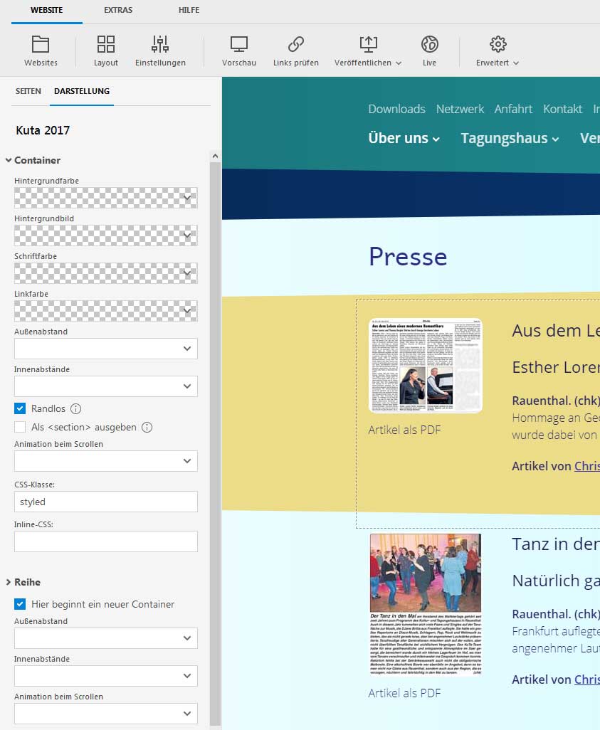

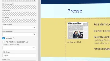

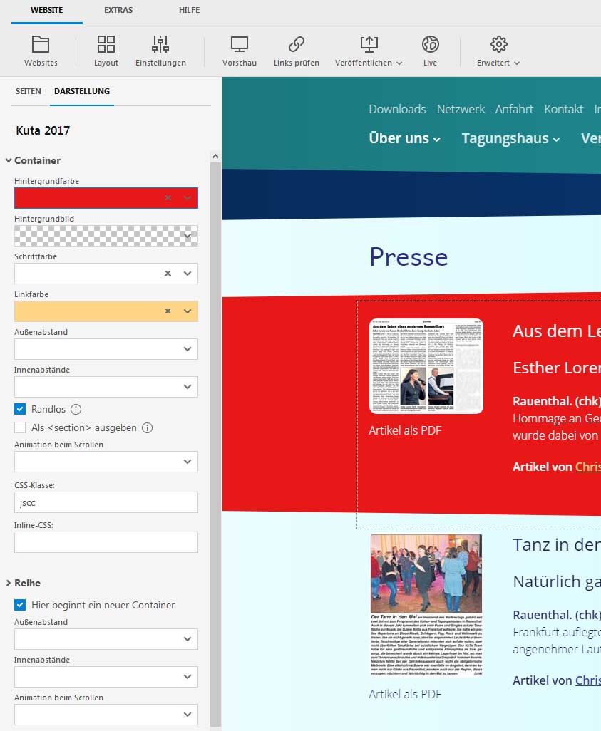

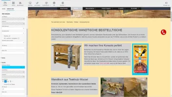

    Hab's hingekriegt. Automatisches Einfärben von Containern. Poste die Lösung hier, falls mal jemand im Forum hier so was sucht. Gilt für das Layout Top Responsive.
    CSS
    .styled:nth-child(2n+1)::before, .styled:nth-child(2n+1)::after {background-color: #ECDC88 !important; }
    .zpContainer.jscc.styled::before, .zpContainer.jscc.styled::after {background-color: inherit !important; }
    Erste Zeile: Die Schrägen werden im Original-Design über die Klasse styled getriggert. Die wird einem Container zugeordnet, sobald oben in der Darstellung Hintergrundfarbe etc. manuell eingestellt werden. Für das eigene CSS reicht es, diese Klasse im Feld CSS-Klasse: einzutragen, um die Schrägen mitzunehmen bei der automatischen Einfärbung
    Zweite Zeile: Die eigene Klasse jscc dient dazu, Ausnahmen zu ermöglichen, im Bild der rote Container. Es hebt die erste Zeile auf und lässt die Farb-Einstellung oben in der Darstellungsoption in der CSS-Kaskade durch.

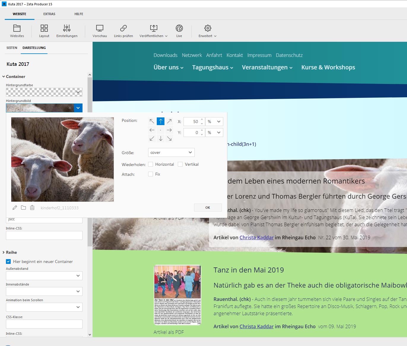

    Hallo Zusammen,
    ich verwende folgendes CSS im Attribut "additional_css", um Containern auf einer Seite abwechselnde Hintergrundfarben zu geben:
    .zpContainer.zpBreakout:nth-child(2n+1){background-color: lime; }
    Das klappt soweit auch, nur hat das Layout Top Responsive eine sexy Besonderheit: Das Anschrägen der Container. Im Layout-Editor zu finden bei Allgemein / Design / Schrägen: an
    Das angegebene CSS lässt diese Schrägen beim Einfärben leider außen vor. Die behalten die Hintergrundfarbe der Seite, so daß alles wieder stramm waagerecht geteilt erscheint.
    Wie muß ich den Selektor formulieren, damit die Schrägen auch gefärbt werden? Hat jemand eine Idee? Wäre toll.
    Zeta Producer 15.0.1.0, ZP15B, 22.05.2019 14:44:52

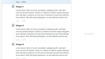

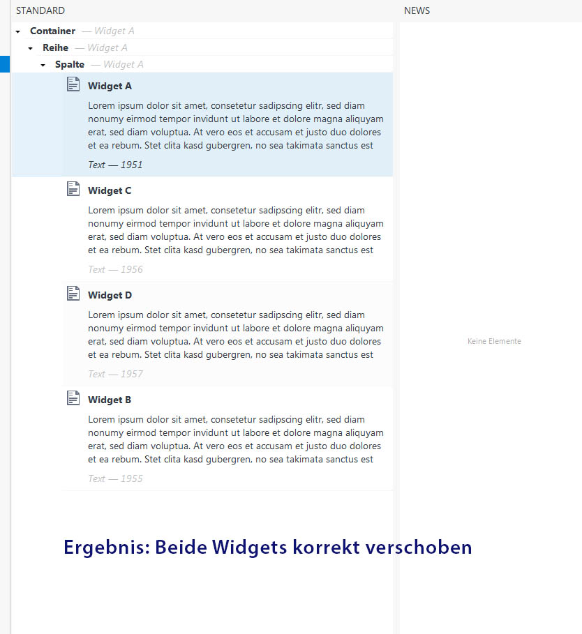

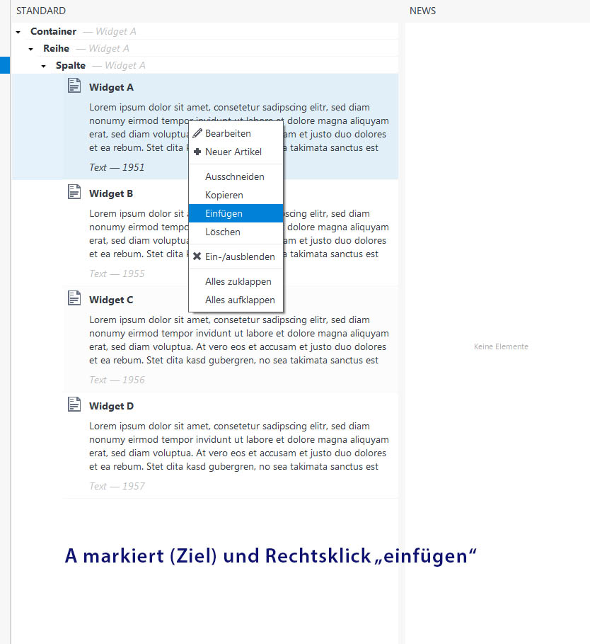

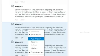

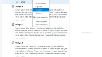

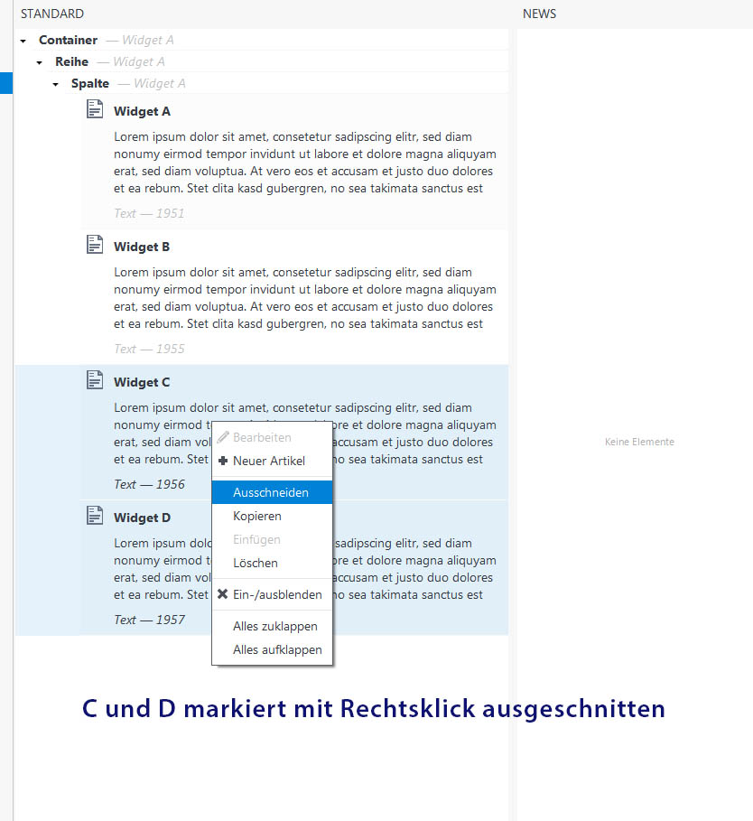

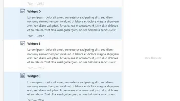

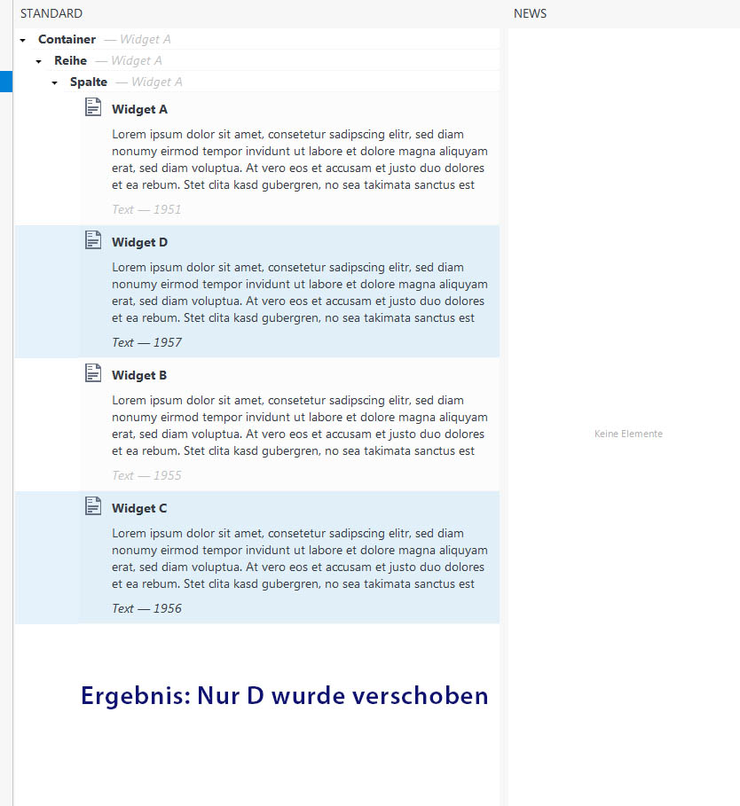

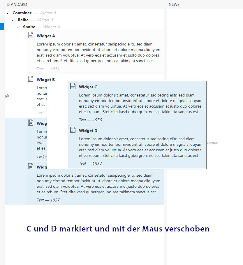

    Hallo Hanabi,
    markieren geht mit Shift und Ctrl. Wo wir uns verpasst haben, ist das Vorgehen:
    • Ich habe die Widgets im Spaltenmodus mit der Maus verschoben. -> Klappt nicht.
    • Du hast scheinbar Kontextmenü "Ausschneiden" und "Einfügen" verwendet. -> Klappt :)
    Die Mausschieberei, sowohl im LiveView- als auch Spaltenmodus, scheint nur für einzelne Widgets gedacht. OK, gut zu wissen.
    Hanabi

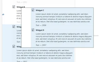

    Hallo Zusammen,
    gibt es eine Möglichkeit, mehrere Widgets zugleich auf einer Seite zu verschieben?
    Grund der Frage:
    Ich betreue eine Website, auf der Möbel gezeigt werden. Kein Onlineshop, die Website soll informieren und zu einem Besuch anregen.
    Jedes gezeigte Möbel besteht aus einem Text- und einem Bildwidget. In einer Reihe können mehrere Möbel nebeneinander gezeigt werden
    Im Rahmen der Pflege kommen neue Möbel dazu, andere fliegen raus, die Reihenfolge/Positionierung der gezeigten Möbel kan sich ändern.
    Früher wurde pro Möbel ein Textwidget verwendet, Text und Bid waren per Tabelle platziert.
    Nachteile: Eingeschränkte responsive Darstellung auf SmartPhones, kein "Bild vergrößern bei Klick".
    Mit Version 14 von Zeta Producer (oder war es 13?) umgestellt auf das Grid-System mit zwei Widgets pro Möbel wie eingangs beschrieben. 1A Darstellung auf SmartPhones.
    Nachteil: Erst den Text verschieben und dann das verbliebene Bild suchen, um es nachzuziehen. Fordert enorm Konzentration und ist fehleranfällig (Falsches Bild zum Text).
    Am liebsten wäre mir ja das alte Kombi-Widget "Text und Bild", aber das passt laut Forum hier leider nimmer in des Grid-Konzept.
    Ganze Reihen oder Container verschieben geht auch nicht, weil teilweise zwei oder drei Möbel in einer Spalte dargestellt sind, aber nur eines davon verschoben werden soll.
    Soweit mal, hoffe das Problem ist verständlich beschrieben.
    Viele Grüße, Jochen

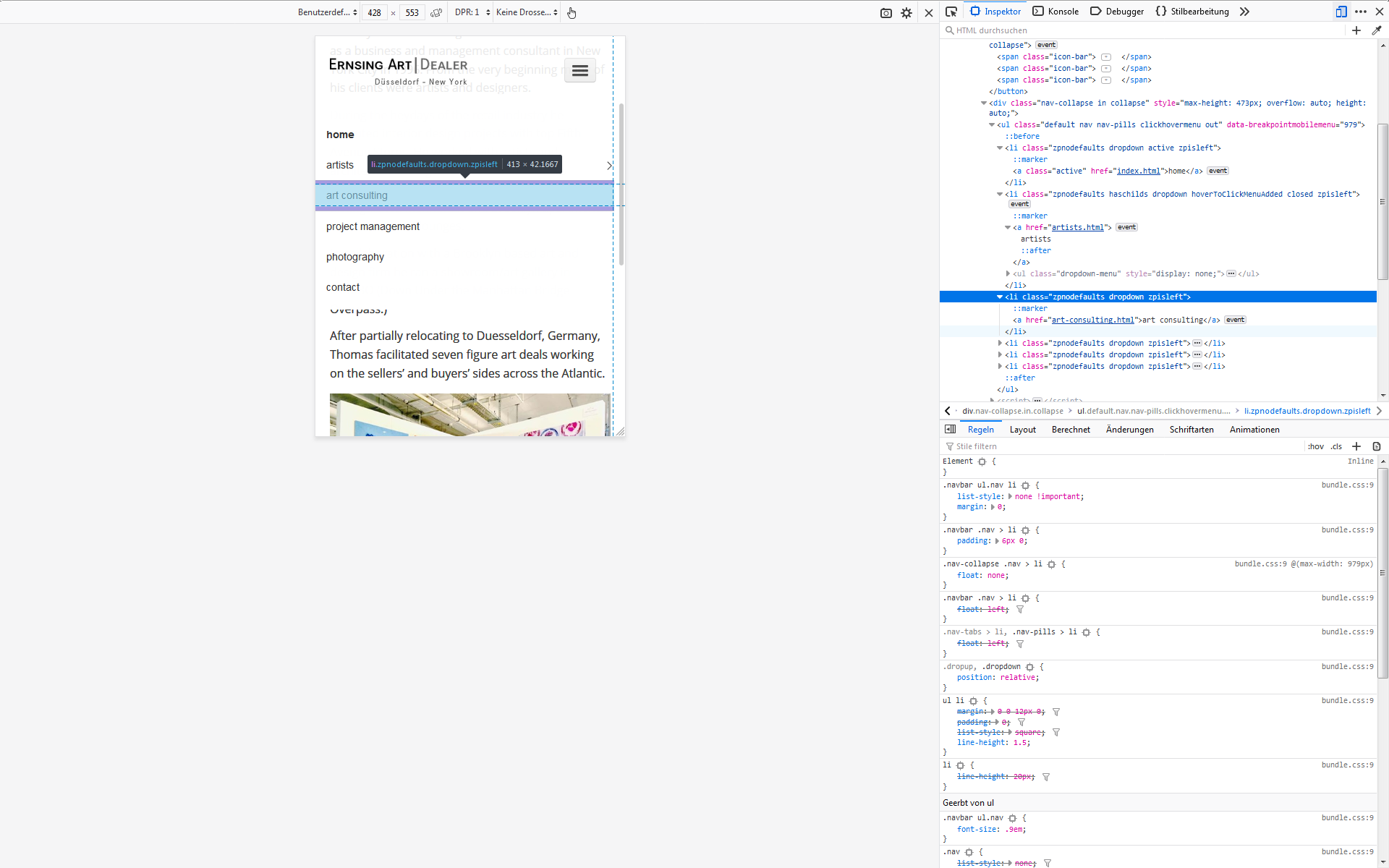

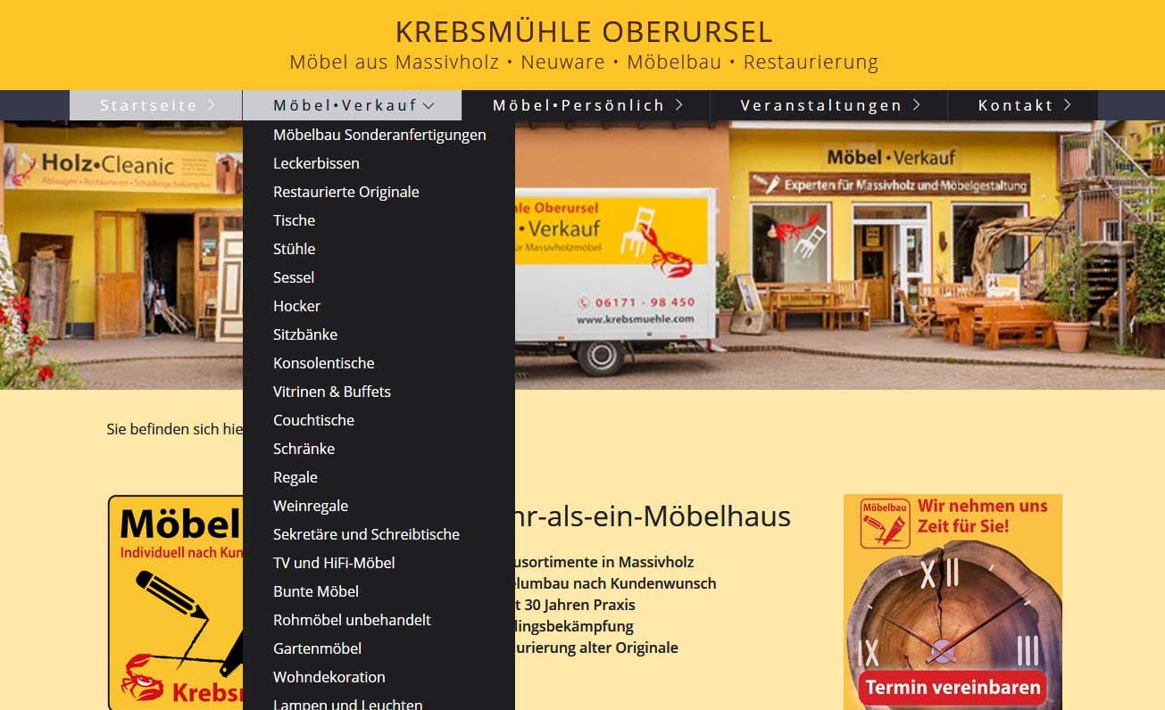

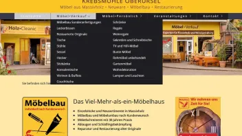

    So, das Eichhörnchen hat's hingekriegt. Ich poste es hier, falls es mal jemand brauchen kann:
    CSS
    .submenu:not(.overflown) .haschilds > a[href="ausstellung.html"] + ul{
        -webkit-column-count: 2;
        -moz-column-count: 2;
        column-count: 2;
    Der Selektor war eine harte Nuss, hat mir ein Frontend Developer geholfen: submenu ist die Klasse, wird aber nur getriggert, wenn nicht gleichzeitig Klasse overflown (das mobile Menü).
    Die überlange Menüliste wird anhand ihres Links auf ausstellung.html identifiziert. Das ist unsauber aber eine pragmatische Lösung, weil sich die Anzahl an children nicht so einfach abfragen lässt. column-count funktioniert nur in neueren Browsern. In älteren Releases und in allen aktuellen IE und Edge bleibt die Liste einspaltig. Man kann's bestimmt emulieren, das war mir aber auch mit dem Zeitdruck erstmal zu viel.
    Nachtrag: Die Lösungsansatz lautet #header #nav > ul ul { column-count: 2; } im Attribut "additional_css".
    Jetzt fehlen nur noch zwei Bedingungen:
    (1) Nur zweispaltig, wenn die Zahl der Menüpunkte > 10
    (2) Nicht im mobilen Menü, da immer einspaltig
    Kriege ich auch noch raus oder jemand hier mag mir helfen. Mühsam nährt sich das Eichhörnchen ;)
    Oh hallo andima, habe nicht mitbekommen, dass noch jemand geantwortet hat. Die Seite von Mario ist in der Tat eine sagenhafte Quelle.
    Vielen Dank auch, die Idee an sich finde ich clever, ich will mich nur so wenig als möglich vom Standard des Layouts entfernen. Anzahl und Sortierung der Menüpunkte wechselt auch öfters, da muss die Aktualisierung ohne Handarbeit gehen. Sonst werde ich noch die Fehlerquelle Nr. 1 8o

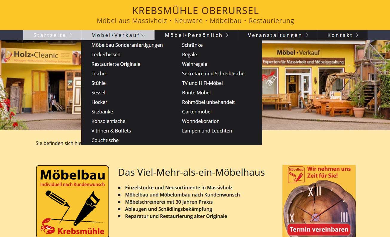

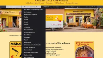

    Hallo Zusammen,
    in einem Projekt (http://www.krebsmuehle.com, Layout Flat Responsive) wird die Anzahl der Unterseiten stetig größer. Das wird jetzt zum Problem bei manchen Desktopmonitoren, wenn das ausgeklappte Menü unten aus dem Bild ragt. Die wenigsten User helfen sich intuitiv mit MouseWheel oder den Pfeilen auf der Tastatur. Muss eleganter gehen.
    Die beste Lösung wäre, die Unterseiten zweispaltig darzustellen, solange die Breite des Devices das sinnvoll zulässt. Eine Simulation in Photoshop anbei.
    Habe versucht, mich dem CSS zu nähern (#header #nav ul ul li a) und auch versucht, aus dem Widget "Untermenü" zu lernen. Da kann man ja die Variable "column_count" belegen ...
    ... erfolglos. Bin kein CSS-Profi.
    Kann mir jemand helfen?
    Viele Grüße & Danke, Jochen

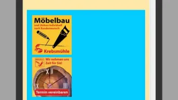

    Peinlich peinlich . . .
    . . . das Problem saß vor dem Bildschirm, dumm gelaufen.
    Das Smartphone hatte das SVG sehr wohl als Hintergrundbild angezeigt. Es wurde nur so saublöd skaliert, dass das gesamte Display des Telefons von einem transparenten Bildausschnitt gefüllt war. Daraus entstandenes Missverständnis: Siehe #1.
    Ursachenforschung:
    1) Das Tema "Viewport" hat's in sich. Die Simulation eines LG G4 auf dem Desktop ist nun mal nicht das physische Telefon. In der Simulation war der Hintergrund falsch skaliert.
    2) SVG-Bilder zur Verwendung im Internet haben im Gegensatz zu Bitmaps keine Dimensionen, also keine Höhe oder Breite. Bei Adobe Illustrator ist das z.B. die SVG-Option "Responsive". Die entfernt alle Seitenmaße und Seitenverhältnisse in der erzeugten Datei.
    3) Ein dimensionsloses SVG als background-image wird automatisch bildschirmfüllend gerendet. Kommt jedoch irgendwie irgendeine Maßangabe in's Spiel, wird das SVG sofort behandelt wie ein JPG oder PNG d.h. als hätte es eine gegebene Höhe oder Breite. Dazu reicht scheinbar schon ein background-size contain oder cover. Mit Ergebnissen, die ich nicht durchschaue . . .
    4) Einen ähnlichen Effekt hat background-attachment fixed, wenn der Hintergrund nicht mitscrollen soll: Das SVG wird (mit welchen Werten auch immer) skaliert. Das lässt sich durch ein background-size 100% problemlos korrigieren.
    Gelernt: Zeta Producer kann bereits SVG als Hintergrundbild. Sorry für den Anfangsverdacht "Wird wohl tief im Zeta Producer liegen", Sie machen einen Klasse-Job.
    Hallo Hanabi,
    das meinte ich mit "längere Geschichte". Ich kann mich an die Diskussionen hier vor ein oder zwei Jahren erinnern :)
    SVG als Hintergrundbild funktioniert ja bereits . . . auf dem Desktop, auch wenn da ein beliebig schmaler Viewport emuliert wird. Nur auf dem Smartphone nicht.
    Wie auch immer, ich hoffe noch auf eine Lösung hier im Forum.
    Wenn nicht ist es auch halb so schlimm: Ich kann den Hintergrund ja immer noch durch ein JPG ersetzen.
