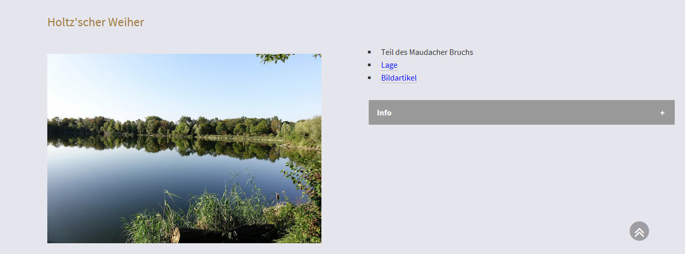

Bilder fehlen mal wieder...
    zuerst fehlten die Bilder Jägerweiher und Schreiberweiher. Also habe ich den Cache gelöscht, diese Seite neu erstellt und hochgeladen. Danach war der Jägerweiher da, aber der Holtz'sche Weiher und der Schreiberweiher fehlten.
    Die Bilder habe ich zusätzlich nochmal neu eingefügt. Nun habe ich die komplette Webseite erstellt und hochgeladen: Die beiden Bilder fehlen immer noch...
    Das scheint also nicht mein altes Problem zu sein.

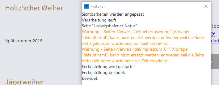

    Öffne mal vor dem nächsten Veröffentlichen das Protokollfenster. Danach veröffentlichen, dann das Protokollfenster wieder aufrufen und nach Fehlern suchen.

    Ich erweitere meine Frage insofern, s. fetter Text:
    Zuerst fehlten die Bilder Jägerweiher und Schreiberweiher. Also habe ich den Cache gelöscht, diese Seite neu erstellt und hochgeladen. Danach war der Jägerweiher da, aber der Holtz'sche Weiher und der Schreiberweiher fehlten.
    Das scheint also nicht mein altes Problem zu sein, >>wo es nur am überfüllten Browsercache gelegen hatte; diesen habe ich ja geleert.
    Insofern habe ich sicher mein Vorgehen zum Entdecken des Fehlers aus früheren Hilfestellungen korrekt beschrieben. Deswegen bitte ich um weiteren Rat.<<

    >> s. Screenshot 'Holtzscher Weiher'. Aus dem Text meiner Anfrage nochmals die URL: Dort fehlt das Bild aus dem Screenshot.

    An diesem Bildnamen ist doch nichts falsch, oder?
    "media/images/holzscher_weiher_30_09_2018-dsc05293.jpg"
    Und im Bildartikel selbst ist dieses Bild mit diesem Dateinamen vorhanden, drittes von Hinten:
    Am Namen kann es also nicht liegen.
    Seltsamerweise wird es aber nicht angezeigt, wenn ich online im source code darauf klicke... Das macht mich heftig stutzig!

    Ich habe eine kleine Veränderung vorgenommen um sicherzustellen, dass die Seite auch hochgeladen wird: Text beim fehlenden Bild "Spätsommer 2018" ist veröffentlicht.
    Leider gibt das Protokoll sonst nichts her.
