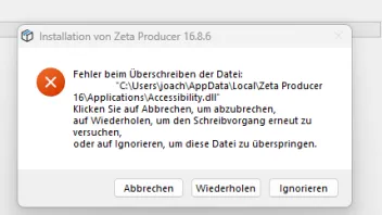

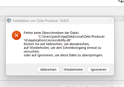

Hallo zusammen.
Ich habe Probleme beim Update auf die neueste Version (s. Screenshot)
Woran kann das liegen bzw. was kann ich da machen?
Danke schon mal und viele GrüßeJoachim

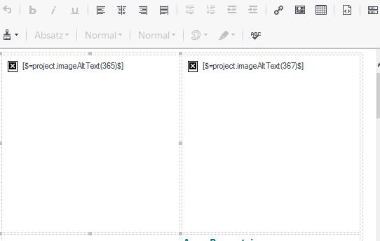

Hallo

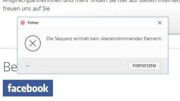

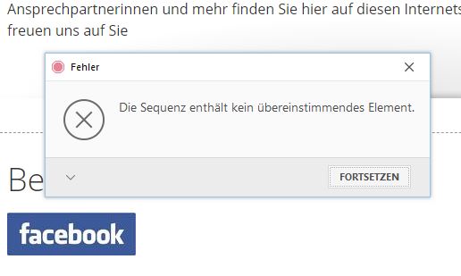

Bei einer bestehenden Seite habe ich auf das Layout "Bare Responsive" umgestellt und habe nun zwei Artikel,
die vorher auf der rechten Seite unten stehen. Das wäre auch kein Problem, aber ich kann sie weder bearbeiten
noch löschen. Es kommt die Fehlermeldung (s. Screenshot). Ich verwende die Version 15.2.0.
Was kann ich tun?
Danke und viele Grüße
joekuelue
Hallo Elch.
Super und vielen Dank. Der Trick war, dass ich die "C-Werte" stehen lassen muss:-)
Beste Grüße
joachim

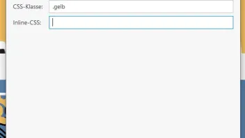

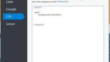

Hallo Stefan.
Danke für die schnelle Rückmeldung.

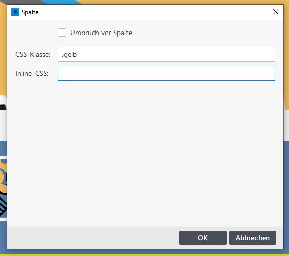

Den Punkt bei CSS-Klasse habe ich gelöscht - ist leider kein Unterschied.
Kann ich die Spalte überhaupt mit einem farbigen Hintergrund versehen?
Soll ich besser ein "inline-css" verwenden? Wie sähe der Befehl dann aus?Oder habe ich den css-Befehl nicht richtig gesetzt?
Hallo.

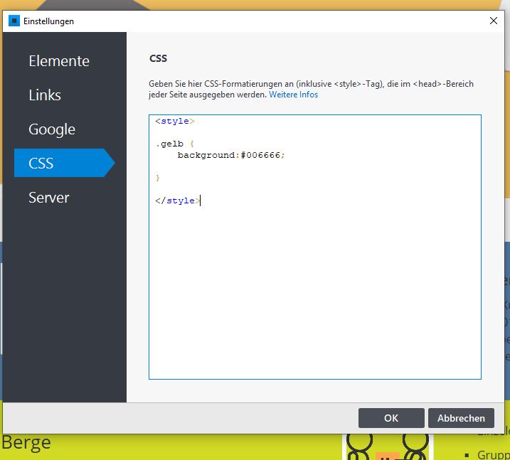

Sorry, aber irgendwie bekomme ich es nicht hin, CSS in mein Projekt einzubinden.
Ich möchte eine Spalte mit einer Hintergrundfarbe setzen.Dazu habe ich CSS styles unter Einstellungen -> CSS eingebunden (siehe Screenshots)
Auch wenn die Farbe mit "gelb" nicht stimmt, das ist ja egal.
In den CSS-Referenzen habe ich nachgeschaut - die Befehle sollten passen.Bei einem Artikel habe ich den CSS-Befehl in den Quellcode mit einer Hintergrundfarbe
über "style" eingebunden und da hat es funktioniert.
Aber die gewünschte Spalte ändert die Hintergrundfarbe nicht.
Was mache ich falsch?
Danke und viele Grüße - Joachim

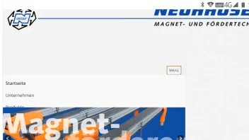

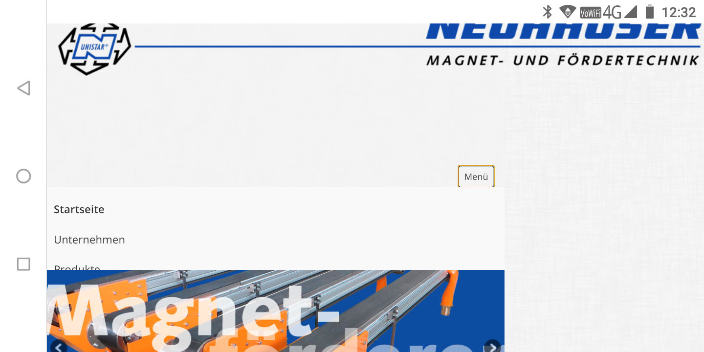

Hallo.
Ich benutze mit dem ZP 14.3.3. das Layout "Stripe Responsive" für eine Webseite.Wenn ich mir die allerdings im Querformat-Smartphone (Android oder IOS, ist egal)
anschaue, dann bekomme ich ein Bild wie im Screenshot.
Also, das Menü verschwindet hinter der Kopfgrafik und die Seite wird nicht in der
ganzen Breite dargestellt. Im Hochformat ist alles okay.
Viele Grüße - Joachim

Hallo Thomas.
Das habe ich ja gemacht. Ich habe die Bilder gelöscht
und auch mal einen neuen Artikel angelegt. Leider besteht
das Problem immer noch.
Hallo Thomas.
Ich habe sie extra noch einmal in die Bildverwaltung importiert.
Dort kann ich sei nun auch sehen. Nur nicht im Bearbeitungsmodus.
Im Vorschaumodus sind sie da. Eigenartig?!

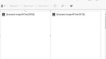

Hallo.
Ich nutze den ZP 14.2.1 und möchte einen vorhandenen Artikel bearbeiten.
Im Bearbeitungsmodus werden mir aber keine Vorschaubilder mehr angezeigt,
sondern nur noch der Link (s. Screenshot).
Woran liegt das?
