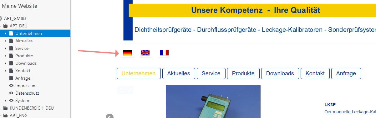

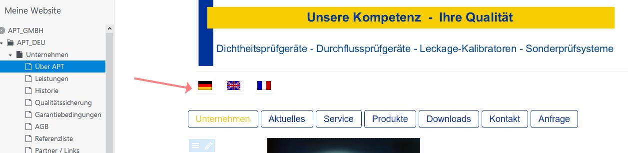

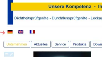

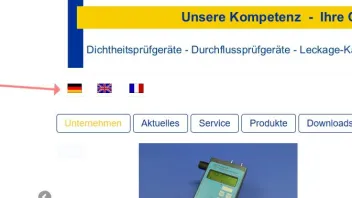

    Nur zur Info: Unsere Wbsite apt-huerth.de hat eine Sprachauswahl für Deutsch, Englisch und Französich. Bei der Auswahl von Deutsch und Englisch funktioniert die Sprachumstellung des Widget einwandfrei. Wenn ich aber Französich auswähle erscheint das nachfolgende Bild:
    Links oben ist das Widget zu sehen. Wenn man darauf klickt passiert auch nichts.
    Schöne Grüsse und schöne Feiertage aus dem Rheinland.
    Rolf Bitz
    Hallo Zusammen,
    das Widget funktioniert soweit super. Ich hab nur eine Frage:
    Meine Frage arbeitet ausser mit Deutsch und Englisch auch mit Französisch. Lässt sich das irgendwie anpassen ?

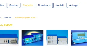

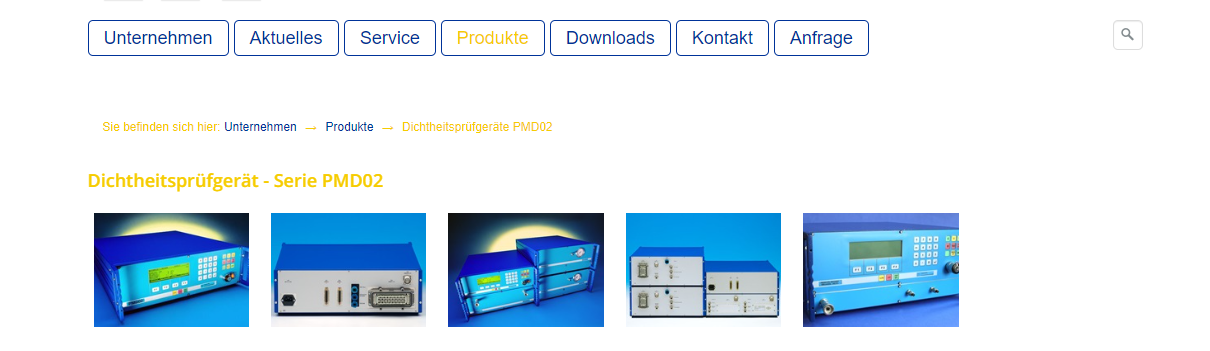

    ich habe nun das letzte Update eingespielt. Beim laden (konvertieren) meines ZP14-Projekts habe ich nun festgestelt, dass da ein schwerer Fehler passiert:
    Die betroffene Website besteht aus mehreren Unterwebsiten (wegen Sprachen bzw. Kundenbereichen). In den Unterbereichen wird nun das Auswahlmenü nicht mehr korrekt dargestellt bzw. die Unterseiten sind nicht mehr auswählbar.
    Nach dem Erstellen aller Seiten ändert sich an dieser Situation nichts. Ich weiss mir nun keinen Rat mehr. Vorerst arbeite ich mit ZP14 weiter.
    Auf Wunsch kann ich Ihnen das gesamte ZP14-Projekt mal zukommen lassen, so dass Sie das selbst nachvollziehen können.
    Schöne Grüsse aus dem Rheinland
    Rolf Bitz
    Hallo Herr Seitz,
    genaus so war das.
    Und die Artikel wurden nach der Konvertierung alle als "Verknüpfung" angezeigt was zu Folge hatte, dass sich eine Änderung dort auf alle verknüpften Artikel auswirkt.
    Schöne Grüsse
    Rolf Bitz

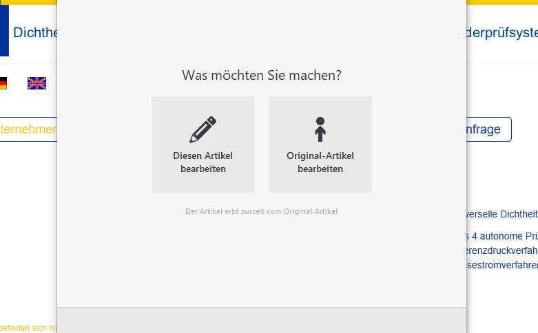

    Hallo Herr Seitz,
    ich will das mal versuchen:
    In ZP14 konnten man auch schon sog. verknüpfte Atikel erzeugen. Die erschienen dann erst mal auf allen Seiten. Dann konnte man aber anschliessend individuell auf jeder Unterseiten den betroffenen Artkel ändern. Hierzu wurde man gefragt, ob der aktuell Artikel oder das Original verändert werden soll (siehe Bild Rückfrage). Das fand ich eigentlich ganz gut. Das habe ich dann auch für die Sprach-Verknüpfung genutzt. Das ist nun so nicht übernommen worden.
    Wenn das zu ändern wäre beim Konvertieren, wäre es nicht schlecht.

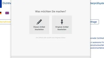

    Ales klar. Das ist zwar nicht ganz so schön wie vorher, aber gut. Schade ist auch, dass meine derartigen Anpassungen in der alten Version beim konvertieren nicht richtig berücksichtigt wurden. Das hat jetzt zur Folge, dass ich alle Seite wieder mal anpacken muss.
    Schöne Grüsse
    Rolf Bitz
    Sehr geehrtes Team,
    ish habe auf meinen Seiten in der Version 14 mit verknüpften Artikeln gearbeitet. So war es sehr einfach möglich, ein gleichartiges Aussehen mit Basisfunktionen zu verknüpfen. Bei einigen Seiten konnte man dann aber "lokal" die Funktionalität nur für diese eine Seite ändern.
    Das scheint so bei der Version 15 nicht mehr möglich zu sein. Oder gibt es da doch etwas, was ich noch nicht gefunden habe ?

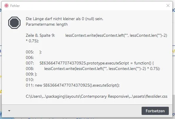

    ich habe das ganze jetzt nochmal versucht zu reproduzieren. Nachdem ich die Layout-Dateien im Projektverzeichnis wieder hergestellt habe, funktioniert jedoch alles wieder einwandfrei.
    Der Fehler trat heute nach nach dem ersten Erstellen der Seiten (Statusinfo unten rechts) auf. Der Status wechselte nach Dateien und dann kam auch schon die Fehlermeldung. Nun habe ich das alte Verzeichnis manuell wieder hergestellt und alles läuft wieder ohne Fehlermeldung.
    Ein Erklärung habe ich jedoch dafür nicht.

    Hallo Herr Lilienthal,
    der Tipp mit den Layout hat mich auf die richtige Spur gebracht:
    Aus mir nicht verständlichen Gründen wurde das Verzeichnis "layouts" vom Projektverzeichnis ins das Output-Verzeichnis transferiert und dabei die Inhalten aus dem alten Verzeichnis gelöscht. Damit standen dort auch keine Layout-Informationen mehr. Ich hab das nun manuell wieder hergestellt und nun funktioniert alles wieder.
    Mir ist allerdings völlig unklar, wie es dazu kommen konnte. Ich hab jedenfalls an den Strukturen nichts verändert.
    Aber egal. Nun komme ich weiter. Nochmals vielen Dank und schönes Wochenende.
    Rolf Bitz
    ich hab mit den Eintrag angesehen, aber das trifft hier nicht zu. Es wurde am Layout nichts geändert. Auch wurden der Layout-Designer nicht aufgerufen. Keine Schriftart wurde verändert.
    Ich wollt lediglich folgende Dinge tun:
    - den Server für das Veröffentlichen ändern
    - einen Text in einem Artikel ändern
    Nun ist es so, dass die Felermeldung nach jedem Erstellen kommt. Die Seite(n) werden anscheinend korrekt erzeugt. Aber der Vorgang wird dann mit der Fehlermeldung abgebrochen. Wenn ich die Seiten dann mittels FileZilla veröffentliche, sieht erst mal alles ok aus.
    Nach meinem Wissensstand ist nichts geändert worden, was zu diesem Fehler führt. Allerdings wurde die ZP-Software aktualisiert. Keine Ahnung, ob es da einen Zusammenhang gibt.

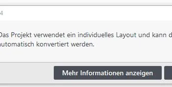

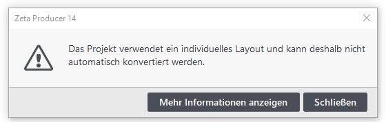

    D.h. entweder mit ZP11 bearbeiten oder komplett neu mit ZP14 !
    Ich hatte mal vor n Jahren eine ZP11-Lizenz. Können Sie mir diese nochmal zukommen lassen oder geht das nicht mehr ? Ich muss ca. 60-70 Seiten im Projekt bearbeiten. Der Kunde will eigentlich nicht komplett umstellen.
    mfg
    Rolf Bitz

    Sehr geehrtes Zeta-Team,
    ich habe ein älteres Projekt, welches mit Zeta 11 erstellt wurde. Nun soll es überarbeitet bzw. angepasst werden. Gibt es eine Möglichkeit dieses alte Projekt in die Struktur der Version 14 zu bringen ?
    Was muss man dafür tun ? Mit welchem Aufwand muss ich da rechnen ?
    Vielen Dank für Eure Hilfe-
    Rolf
