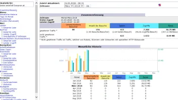

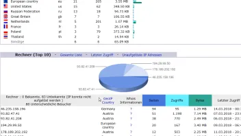

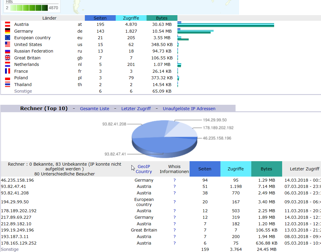

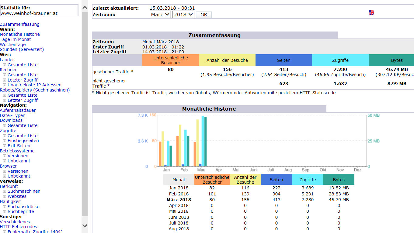

Ich sehe das nicht so eng.
1. Eine IP-Adresse selbst, solange ich sie nicht "verknüpfe" sagt nichts aus, ist nur eine Zahlreihe.
2. Die IP-Adresse speichere nicht ich als Website Betreiber, sondern mein Provider!!!!
Server-Log-Files
Bei jedem Aufruf unserer Webseite durch einen Nutzer werden in einer Protokolldatei von unserem Hosting-Provider Informationen gespeichert. Diese sogenannten Log-Files beinhalten Informationen über abgerufene Dateien, Status-Codes, Zeitstempel und Systeminformationen. Diese Daten sind nicht personenbezogen, sie lassen keine Rückschlüsse auf die konkrete Person zu.
Daneben werden in Log-Files auch IP-Adressen gespeichert. Für uns sind diese nicht ohne weiteres einer bestimmten Person zuordenbar.....
Somit ist das auch erledigt.
