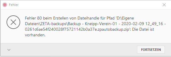

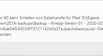

ich habe ohne irgendeine Änderung (Office 2019/Windows 10 Pro 64 Bit etc.) wiedermal Probleme mit dem Fehler 80.
Backup hat eine Woche ohne Probleme funktioniert, seit gestern plötzlich wieder verschiedene Fehler inkl. Programmabsturz beim Backup.
Alle schon mehrfach hier im Forum beschriebene Lösungsansätze (auch 32-Bit-Patch) leider erfolglos, also nur manuelle Sicherung (Kopie) der Dateien möglich.
Also mal wieder alles deinstallieren und komplett neu installieren? (Das wäre dann das 3.Mal)

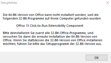

So, konnte den Fehler korrigieren.
ich hatte nach Detailsuche noch eine Office-32-Bit-Komponente auf meinem Rechner (siehe unten).
Diese Version deinstalliert (Infos dazu hier: office 15 click-to-run extensibility component deinstallieren), ZP 15.2 neu installiert
Jetzt läuft das Backup wieder.
