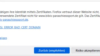

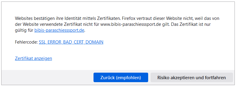

Hallo B. Kathe
Vielleicht hilft diese Meldung meines Browsers, die Fehlerquelle zu finden.
