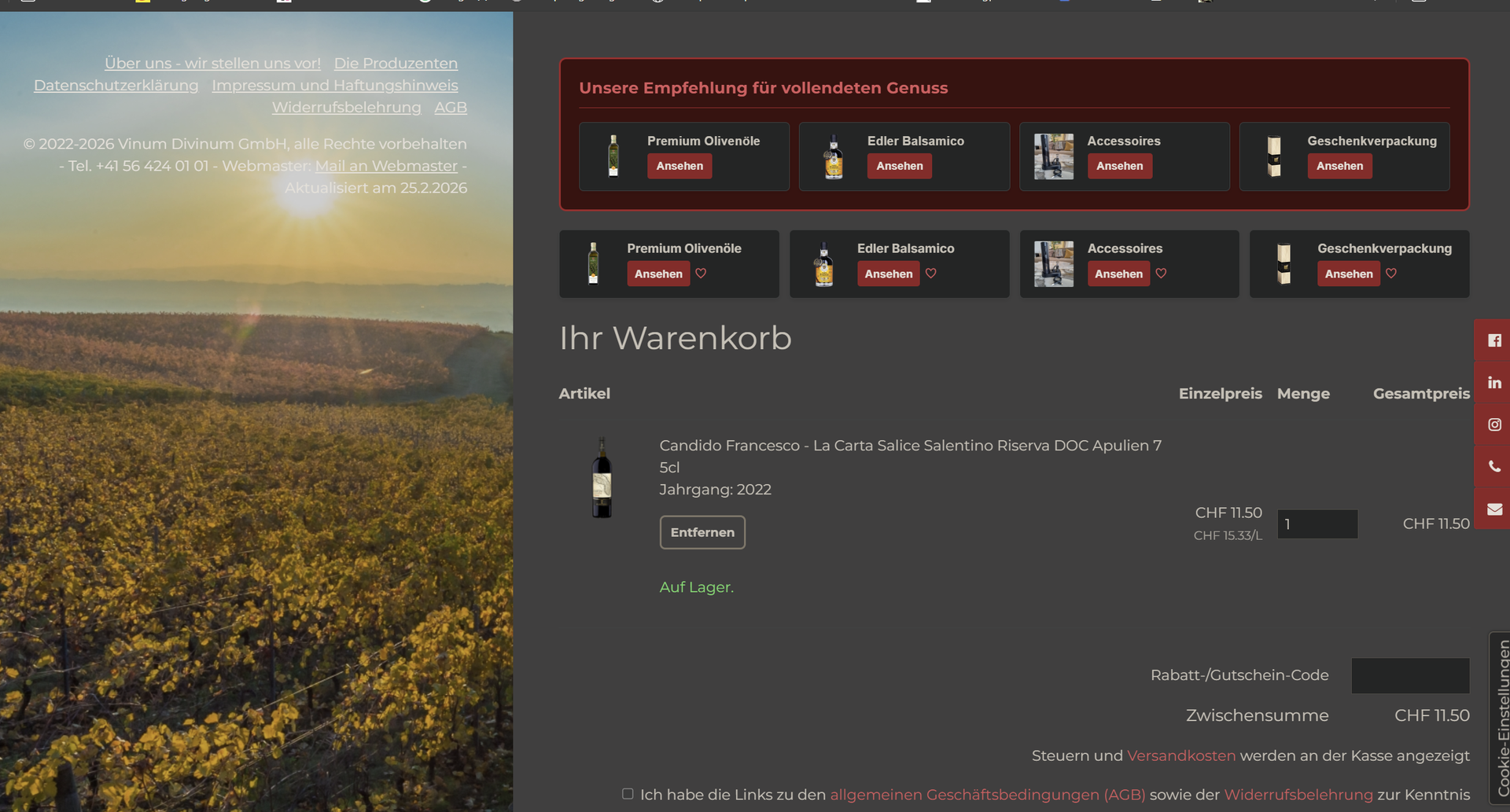

Da hat sich ein Fehler eingeschlichen. Nun ist das Menü hinter den Terminkalender. Siehe Bild.
Bitte schnell anpassen. der z-index muss auf 99 stehen dann ist es in Ordnung. Habe das im ccs so eingetragen

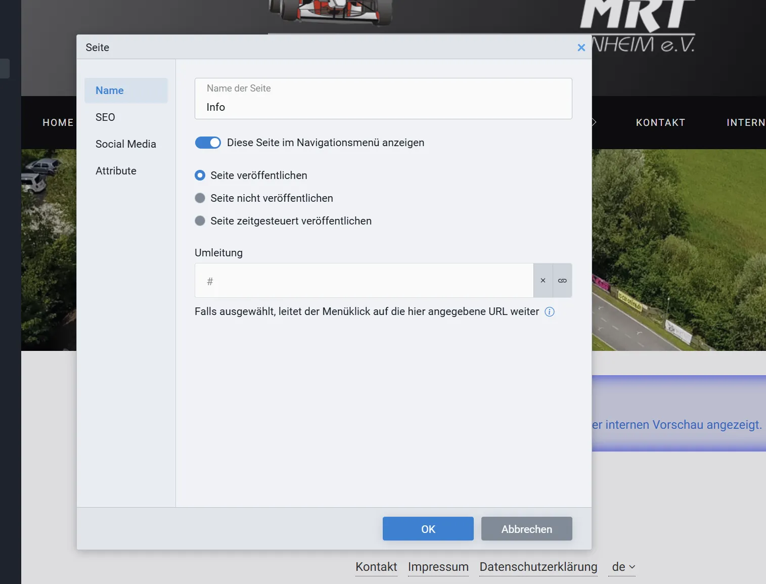

Hallo frado,
Hast Du die Webseite schon veröffentlich? Mach das mal dann ist die Meldung weg. In der Suche hättest Du es schon gefunden bist nicht der Erste.

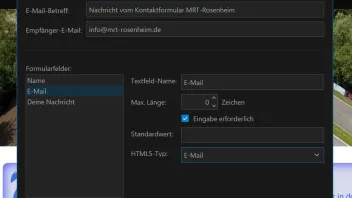

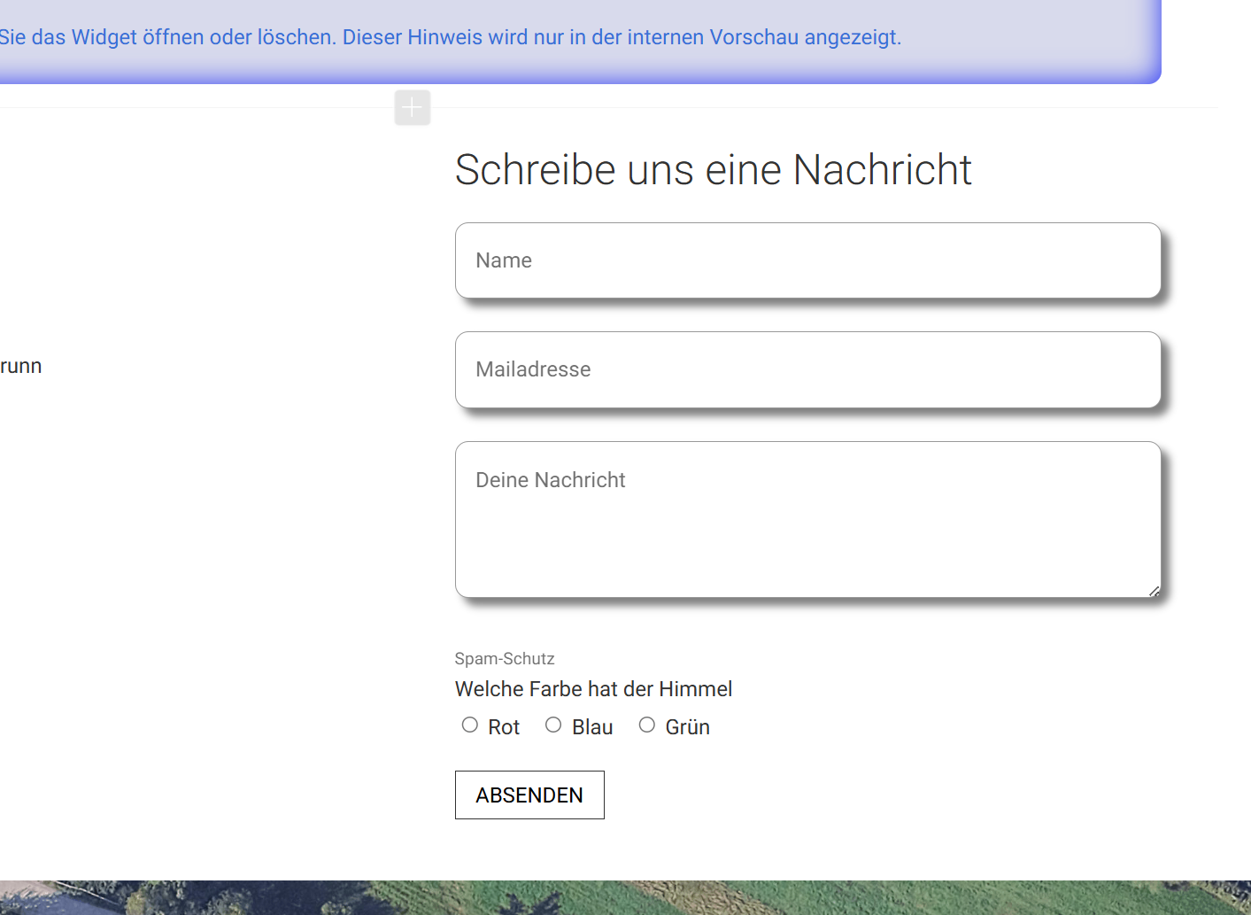

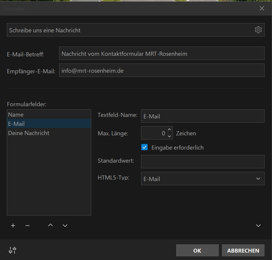

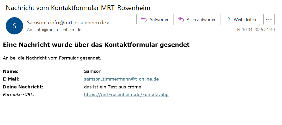

Reply-To: "Zimmermann Samson" <samson.zimmermann@t-online.de>
From: "Zimmermann Samson" <info@mrt-rosenheim.de>
To: <info@mrt-rosenheim.de>
Subject: Nachricht vom Kontaktformular MRT-Rosenheim
Date: Fri, 10 Apr 2026 19:18:42 +0200 -

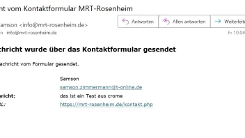

das kommt als Email und da ist die Adresse nicht übernommen worden.
das ist bei mir so eingestellt. Ach so, ich versende über php.
Sammy

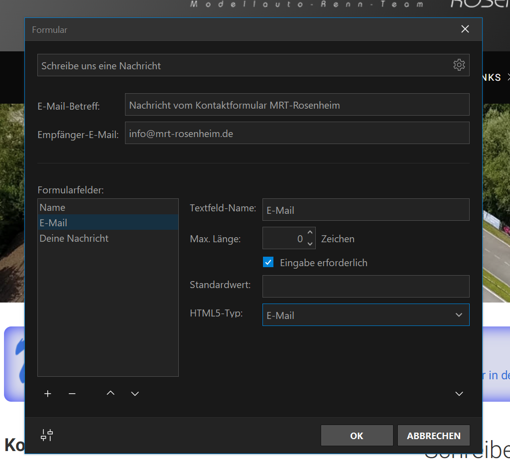

Hallo
Sehr SEHR komisch, bei mir funktioniert das tadellos ...
Gruss
und wie hast Du es eingestellt?
GrußSammy
nein das klappt alles nicht sowohl E-Mail oder EMail nicht, Cache ist gelöscht und auch im Inkognito Modus geht es nicht.
GrußSammy
Hallo Hanabi,

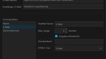

Nein das ist auch nicht die Lösung. Es muss eine Möglichkeit geben wo ich das hier einstellen kann Reply-To.
- PHP (manuell):
Im mail() Befehl muss der Header so ergänzt werden:
$headers .= "Reply-To: " . $_POST['email_feld'] . "\r\n";
Gruß Sammy
- PHP (manuell):

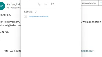

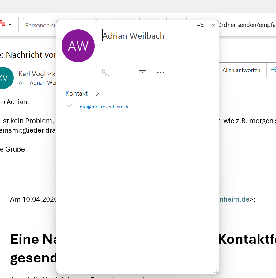

Beim Kontaktformular wird die Antwortadresse nicht des User die eine Anfrage bei einer Antwort nicht übernommen, wenn ich auf die Anfrage antworte.
Es wird stattdessen die Kontaktempfängeradresse genommen! Im Bild zu sehen das ist die Adresse vom User der Kontaktanfrage, nur ist es nicht die Adresse des Anfragers, sondern die Adresse an uns.
Ich nutze die neuste Version von Zeta.
GrußSammy

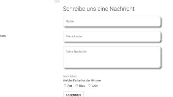

Langfristige Lösung: Zeta-Captcha fürs Gästebuch, außerdem Härtung der PHP-Komponenten gegen direktes Ausführen via .htaccess.
Hi, Das Problem das bei dem Gästebuch das recaptcha von Google genutzt wird. Vielleicht kann das Zeta Team das eigene captcha wie beim Formular einbinden.
Gruß Sammy -
