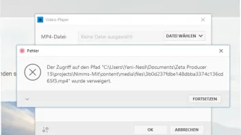

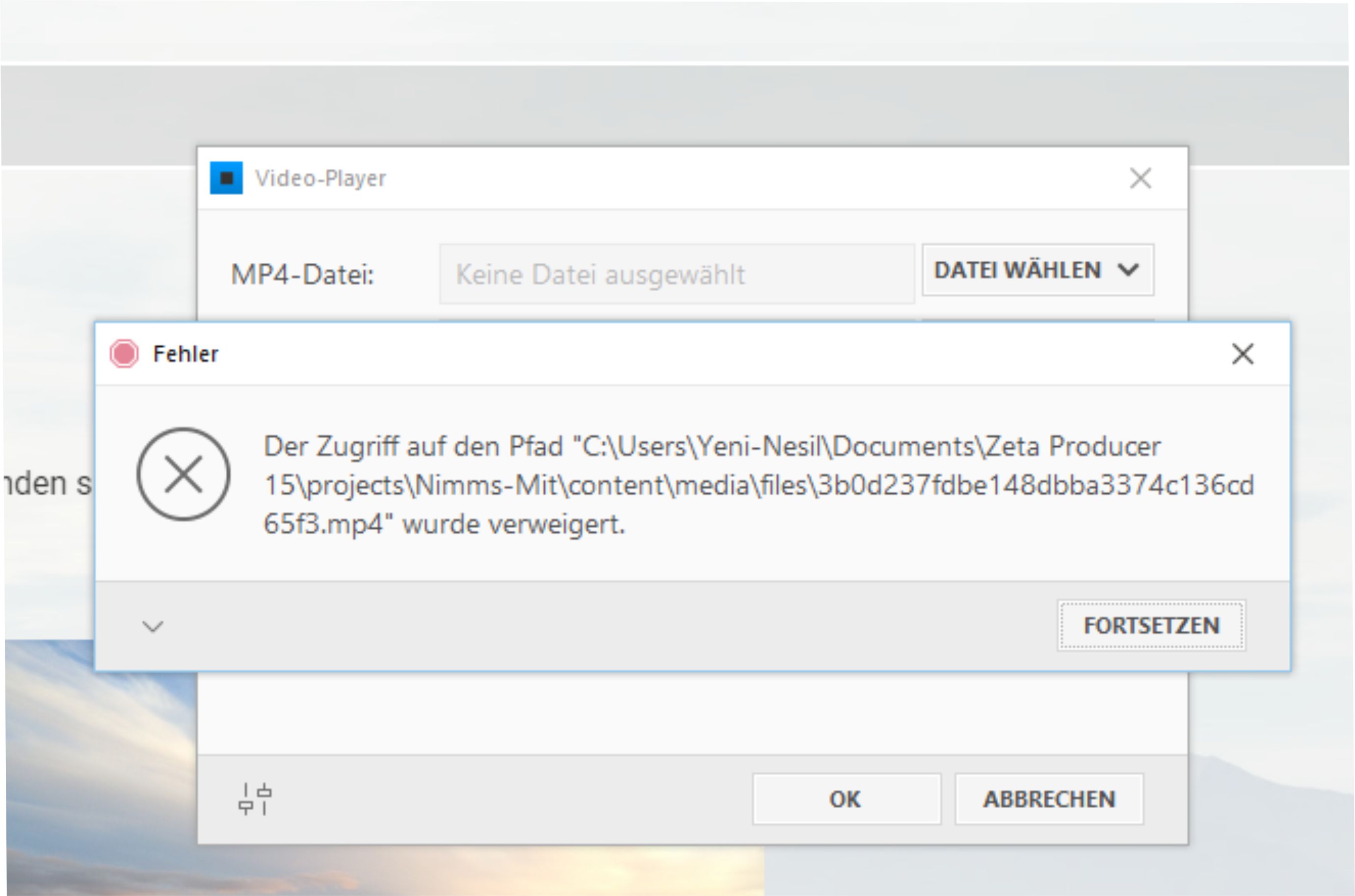

Steffen T. Danke für den Hinweis, es funktioniert, die Blockierung wurde vom Schreibschutz verursacht aber trotzdem verstehe ich das nicht,
ich lade ja auch bei Youtube und Facebook Videos ohne Probleme hoch, die selben Videos, mit Schreibschutz.
Wie auch immer, ein Problem weniger, danke nochmal -
Hallo nochmal, ich weis nicht was los ist, erst klaptte alles wunderbar und jetzt kommen die ganzen Hürden, erst das Problem mit der Iframe verlinkung und nun Video Import Problem, brauche unbedingt Hilfe.
Ich kann keine Videos importieren.Wenn ich auf das + Zeichen klicke und dann den "Mulimedia-Widget" wähle um mit dem Video-Player ein Video zu importieren zeigt der mir folgendes PROBLEM: "Zugang verweigert", was ist los?

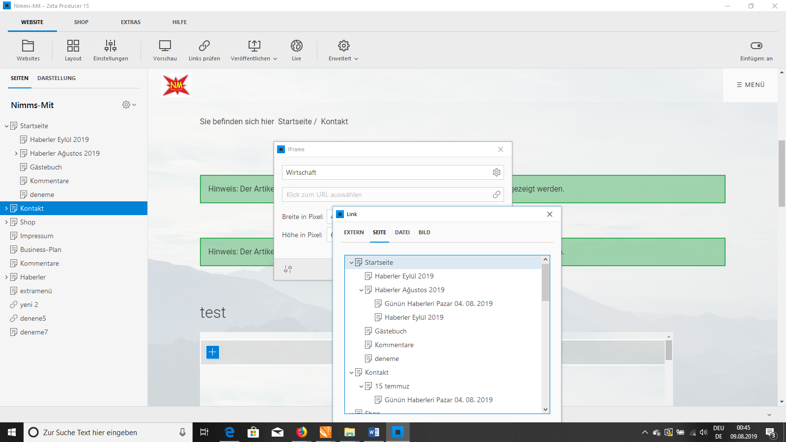

Gibts denn wirklich keine andere Lösung eine interne Seite in einer andren per IFrame zu verlinken? Die Software scheint defekt zu sein.
Lösung:
- mit F8 in den Spaltenmodus wechseln
- jetzt kann die Seite mit dem IFrame angewählt und bearbeitet werden

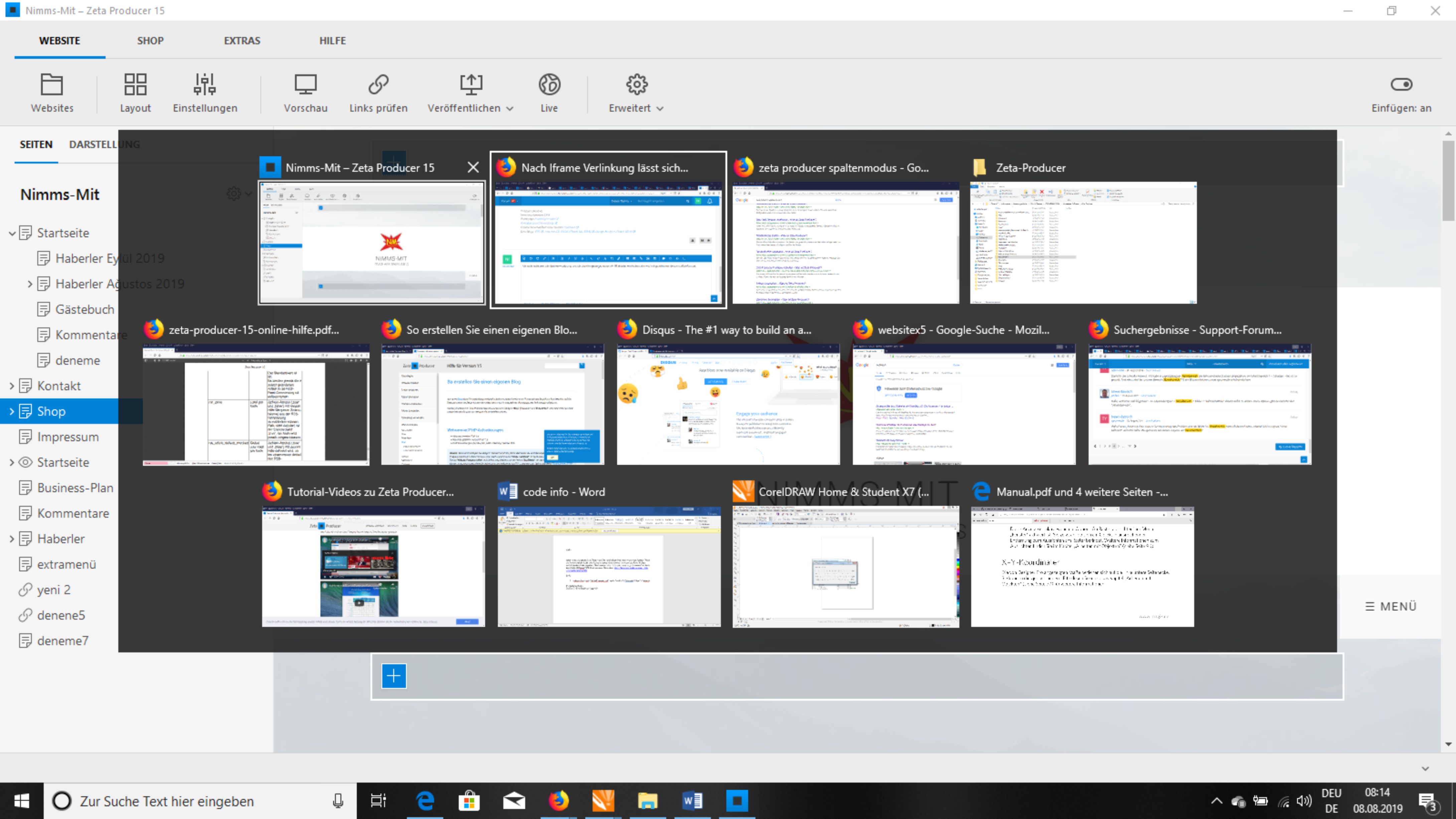

Ok, hat geklappt, kann die Seite bearbeiten aber nur im Spaltenmodus, kenn mich da überhaupt nicht aus, würde die seite gerne sehen während ich sie bearbeite, Iframes anpasse, farbenändere, neue widgets einfüge etc, das ist keine echte Lösung...Woran liegt das Verlinkungsproblem, wie kann man das IFrame-Widget benutzen ohne dass es Probleme verursacht?
Sorry, hab recherchiert und herausgefunden, dass bei Lenovo die F8 Taste nur durch gelichzeitiges drücken der Fn Taste funktioniert. Nun bin ich im Spaltenmodus und werde es ausprobieren...
Ich weis nicht was ein Spaltenmodus ist, wie ich dort hingelange, wenn ich F8 drücke erscheint bei mir ein neues Fenster die meine geöffneten Seiten und Programme übersichtlich darstellt.

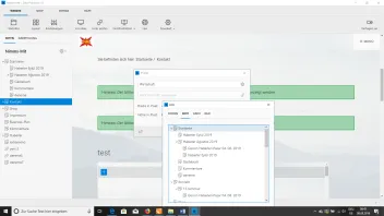

Hallo liebes Forum,
ich bin derzeit tag und nacht tüchtig am testen und ausprobieren, deswegen habe ich auch soviele Fragen aber das ist nur vorrübergehend, das versichere ich euch, will euch damit nicht in die Nerven gehen, Ihr habt sicherlich wichtigeres zu tun als meine Fragen zu beantworten. Ich komme auch eigentlich gut vorran und soweit ganz gut zu recht...
Wollte nun eine interne Seite per Iframe in einer anderen internen Seite einblenden, aber die Seite wo das IFrame erscheinen soll und auch im Vorschau erscheint lässt sich im Programm weder anzeigen noch bearbeiten, wenn ich links bei der Seitenübersicht auf Seite Bearbeiten klicke springt sie sofort zur Seite die als IFrame verlinkt werden soll, ich kann also die IFrame-Seite nicht sehen geschweige denn bearbeiten.
Keine Ahnung woran das liegen könnte. Die Vorschau zeigt alles richtig an, im Program ist ein Problem.
Das sind die Schritte die ich gehe, wo ist der Fehler:
1. ich gehe auf die Seite wo die IFrames erscheinen sollen2. Ich drücke auf das + Zeichen und dann auf Widget
3. Ich suche mir das "Iframe-Widget" raus.
4. Fülle das Fenster aus, schreibe die Überschrift und klicke auf URL Auswahl.5. Nach dem klick auf URL Auswahl erscheint ein neues Fenster wo ich wählen kann was verlinkt werden soll, "Extern", "Seite", "Datei" oder "Bild".
6. Ich klicke auf "Seite" um die Seite auszusuchen welche erscheinen soll, dann auf OK...
7. Es kommt das Problem was ich beschrieben habe, die Seite wo das IFrame erscheinen soll lässt sich nicht bearbeiten denn sobald ich draufklicke springt das Program sofort auf die verlinkte seite, also die Seite die als IFrame verlinkt werden soll.
Was mache ich falsch?
Ich bedanke mich schonmal im Vorraus auf eure Antworten die ja hoffentlich kommen werden.
