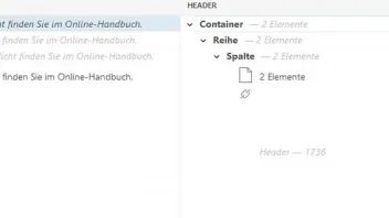

Habe das jetzt lösen können indem ich eine zusätzliche Seite gemacht habe und die Container einzeln rüber kopiert habe.
Startseite gelöscht und neue Seite als Startseite eingepflegt. Dann ging´s.

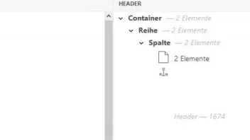

Habe das gerade in den Standardbereich eingebaut, bekomme die gleiche Meldung. ![]()

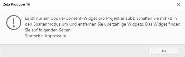

Ich habe aus Zeta 15 mehrere Projekte nach Zeta 16.5 konvertiert, um das Cookie-Consent-Widget einzurichten.

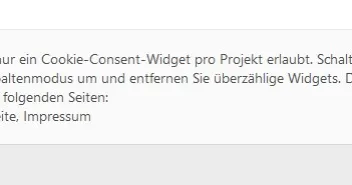

Bei einem Projekt macht er nun folgende Fehlermeldung:
Es ist nur ein Cookie-Consent-Widget pro Projekt erlaubt. Schalten Sie mit F8 in den Spaltenmodus um und entfernen Sie überzählige Widgets. Das Widget finden Sie auf folgenden Seiten: Startseite, Startseite

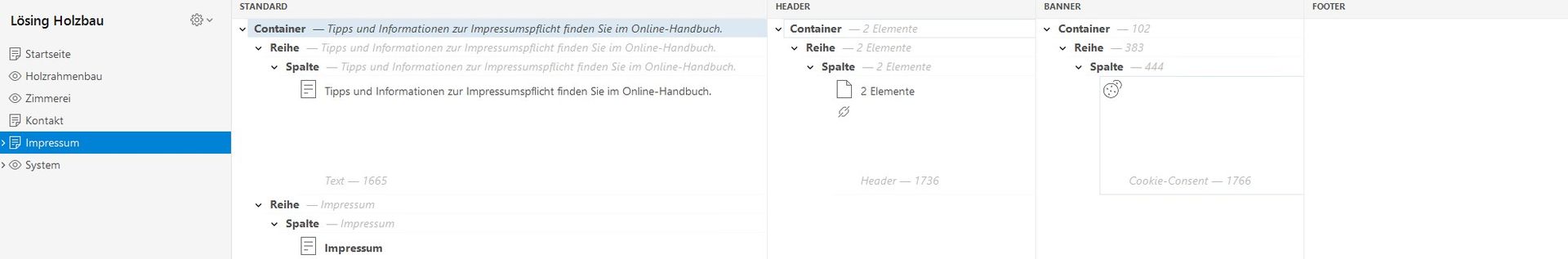

Habe aber nur eins eingerichtet, habe das dann gelöscht und auf der Impressumseite eingebunden, dann kommt die gleiche Meldung, bis auf
Das Widget finden Sie auf folgenden Seiten: Startseite, Impressum

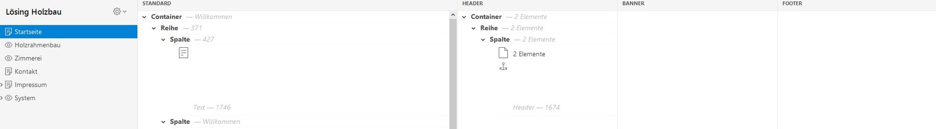

Auf der Startseite ist aber keines zu finden, lösche ich das ist alles ok. Neustart und Neukonvertierung habe ich schon versucht, gleiche Meldung.
Kann mir da jemand weiterhelfen? Die anderen Projekte bis jetzt haben funktioniert.
