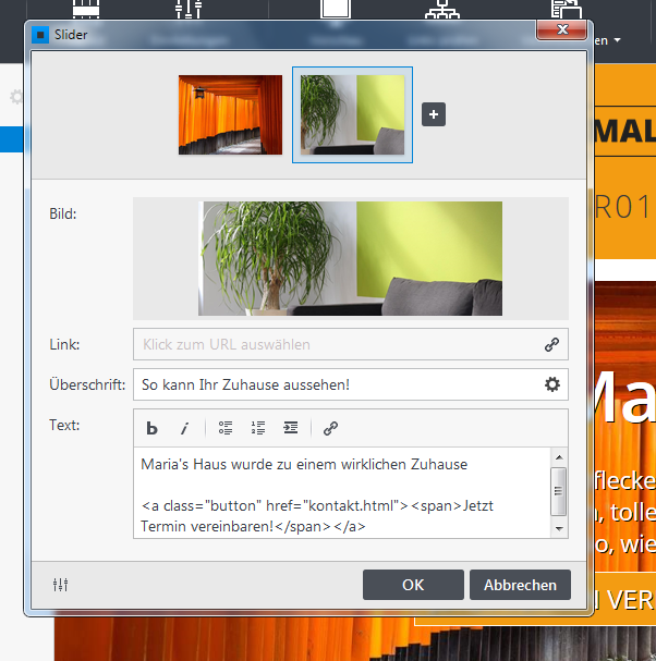

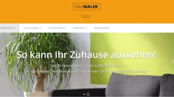

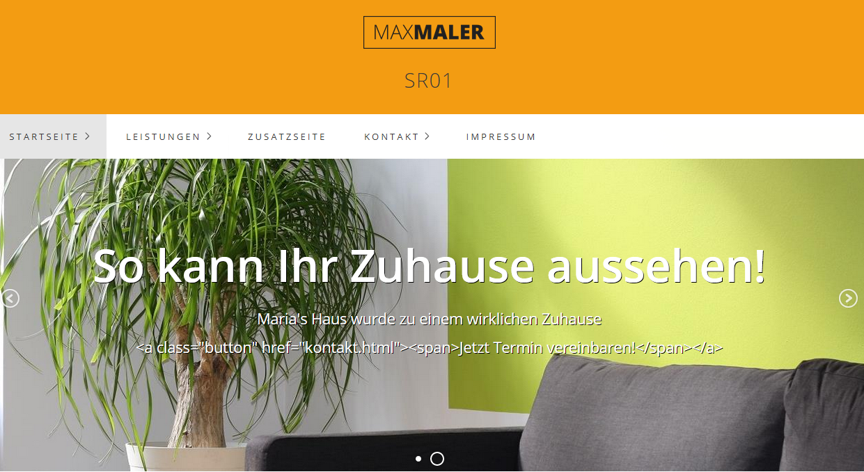

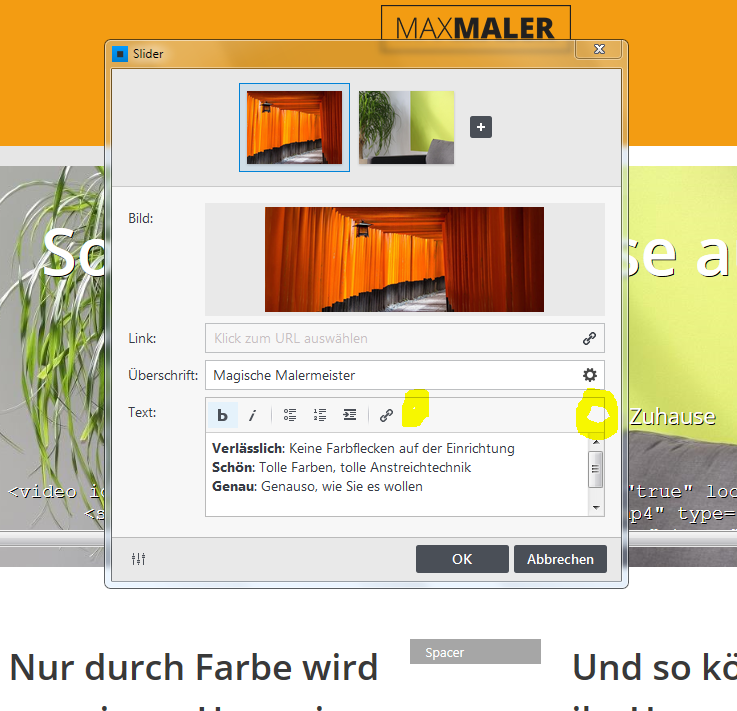

ich würde gerne in ein Headerbild oder einen Slider einen Button einfügen. (Analog zur Branchenlösung Maler 1 auf der Startseite.).
Wie kann ich das Problem lösen?

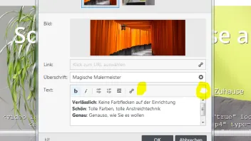

Ich weiß nicht, wie Ihr den Button in das erste Bild reinbekommen habt BRanchenlösung Maler 1. Schon beim 2. Bild (Silder) kann ich nur einen Link einfügen, der allerdings nicht als Button, sondern nur als Link angezeigt wird.

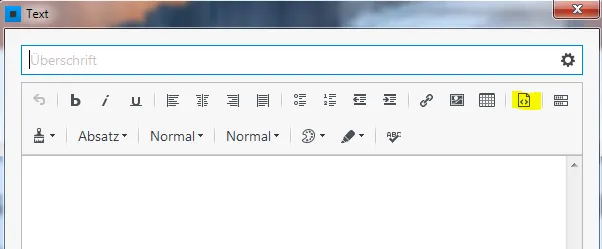

In einem früheren Forumsbeitrag wird erwähnt, dass man auch HTML Quellcode in den Textbereich des Header- / Sliderwidgets einfügen könnte. Ich weiß allerdings nicht, wie ich dort den Quellcodemodus aktiviert bekommen kann.
Kann mir jemand helfen?
Ganz toll, danke Stefan!

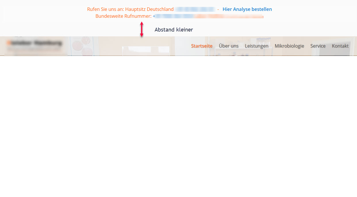

Ich nutze ZP 14.3.1 Business und das Layout Stripe Responsive.

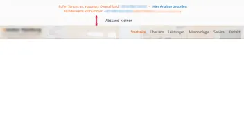

Ich möchte den Abstand zwischen der Bannerzeile und dem Menü verringern. (siehe Anhang)
Ich finde keine Einstellung, um den Abstand einzustellen. -
ich würde gerne in den Banner eine Zeile für die Anzeige einer Telefonnummer etc. benutzen.
Leider ist der Abstand des Banners zur Menüzeile viel zu groß und nimmt zuviel Platz weg.
Wie und wo kann ich diesen Abstand verändern?
