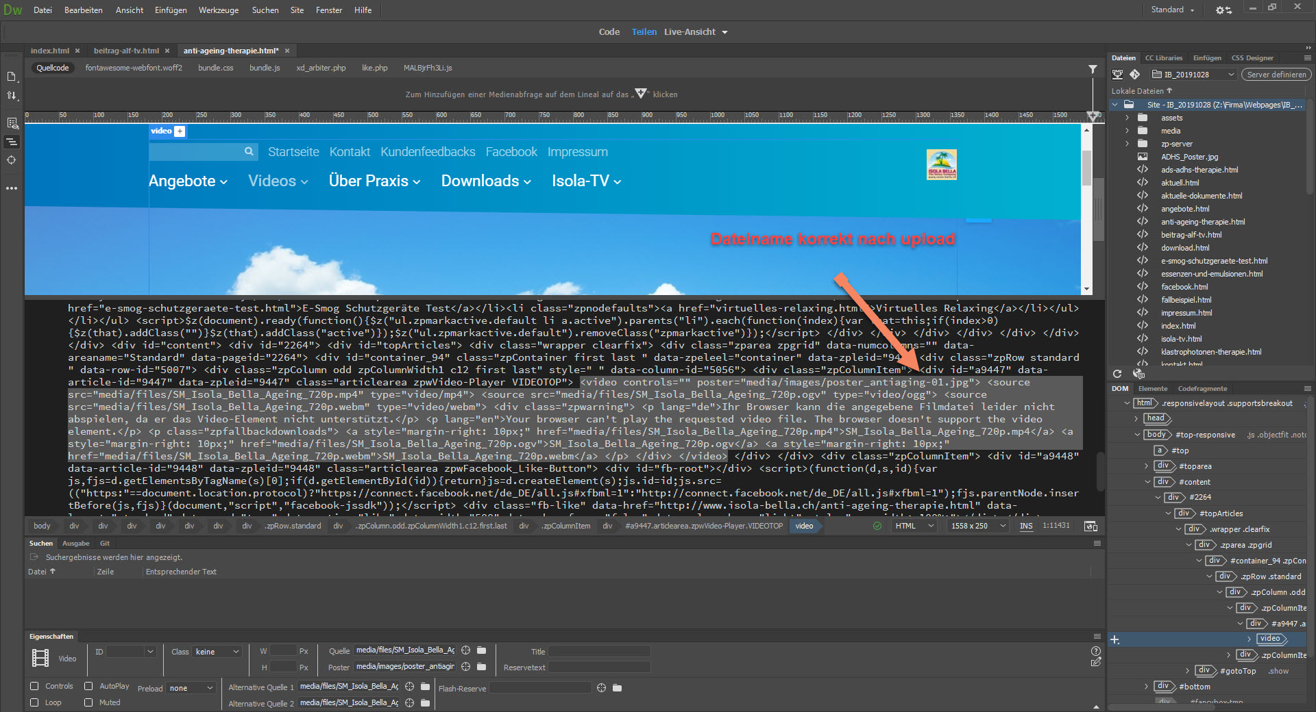

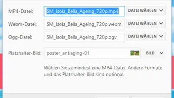

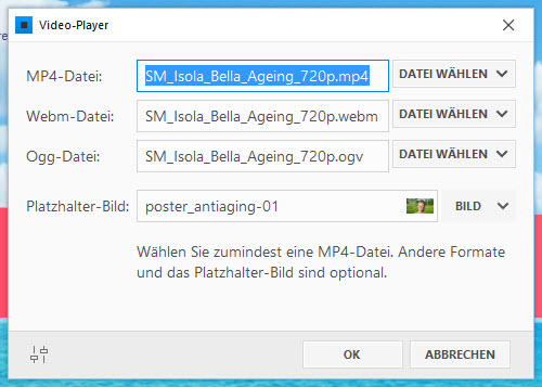

    Hallo Thomas,
    ich habe folgende Erkenntnisse gewonnen. Habe eine neue Webseite erstellt, ein Video und ein Platzhalterbild eingefügt und dann funktioniert es (ZP 15.1.1).
    Meine anderen Websites wurden nach dem Update von 15.0 auf 15.1.1 konvertiert. Was ich nun feststelle ist folgendes.
    Platzhalterbilder werden nach dem Upload in den Media/images/ Ordner durch ZP umbenannt, während der Filename im HTML Code korrekt verbleibt.
    Beispiel die Platzhalterdatei, welche im Projekt mit "poster_antiaging-01" angezeigt wird, erhält nach dem Upload den Namen "poster_antiaging-01-large" .
    Auch wenn die Datei mit 1280 x 720 Pixel als .Jpg auf 100kb verkleinert wird, nennt sich die Datei immer -large.
    Das ist der Grund weil der physische Dateiname nicht dem HTML Code Namen entspricht.
    Habe Screenshots angehängt die das aufzeigen.
    Warum die Datei umbenannt wird von ZP ist mir unklar.

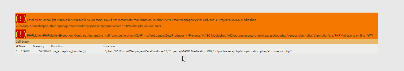

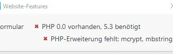

    Hallo liebes Support-Team,
    da mein Webshop nach dem Hochladen bei meinem Provider mit PHP 5.6.31 nicht funktionierte, empfahlen Sie mir auf PHP 7.2 umzusteigen. Das hat nun der Provider auf meine Intervention eingerichtet. Mittlerweile ist es möglich das der Shop auch visuell sichtbar ist und keine weisse Seite mehr da steht. Allerdings gibt es immer noch Probleme, wenn ein Artikel in den Warenkorb gelegt wird und ich zur Kasse gehen möchte, die AGBs angewählt habe, gibt es immer ein Reject. Man kommt nicht weiter. Ebenfalls lässt sich kein Kundenkonto anlegen.
    Ich frage mich schon woran das liegt? Wie können wir den Bug herausfinden?
    Ich habe übrigens heute noch auf die Version 14.3.3 upgedated, aber dies hatte kein Einfluss auf dieses bestehende Problem.
    Auch mehrmaliges hochladen der ganzen Webseite bringt nichts. Auf das Dashboard kann ich nun zugreifen, aber da stehen keine User oder Bestellungen, weil es gar nicht möglich ist etwas zu erfassen.
    Hier die PHP Info Seite https://mindandsoulconnections.ch/myserverinfo.php
    Danke für ihre Hilfe wie man da weiter kommt mit dieser Problematik.

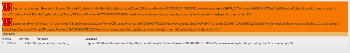

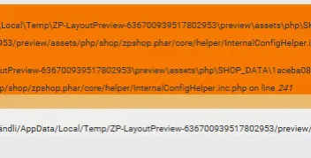

    Eine Fehlermeldung kommt nun auch auf, wenn ich bei meinem aktuellen Shop Projekt auf Layout umschalte erscheint die Fehlermeldung im Anhang. Interessant ist, dass ich ja mein Projekt auf einem Netzwerkpfad und die Zetaproducer App unter (Programmex86) installiert habe. Der Fehlerpfad geht immer noch in die alte Benutzerumgebung? Es scheint also immer noch alte ungültige Einträge zu geben. Zur Zeit ist auch noch ein Support-Ticket wegen Shop-Problem hängig.

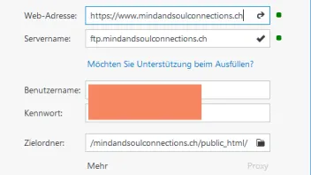

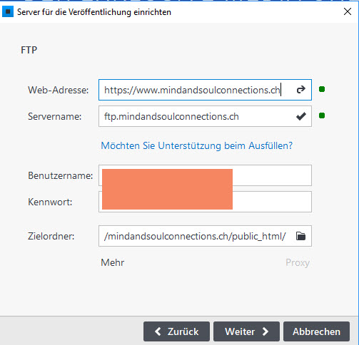

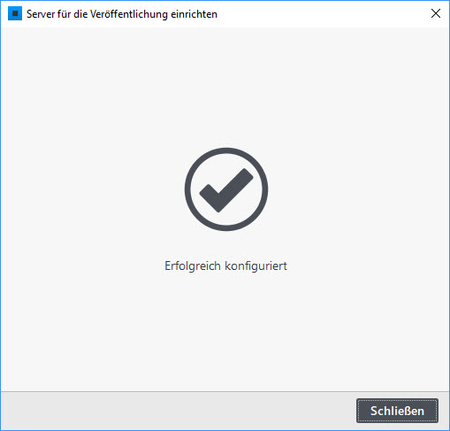

    Danke, ich habe die Änderung im FTP Setup gemacht und die Webadresse wie oben gelistet gemacht und mit F7 nochmals alles hochgeladen, allerdings kein Erfolg. Mit WS-FTP habe ich die Einträge mit dem ZP14 Output Ordner lokal verglichen und es sieht so aus, dass die Dateien hochgeladen wurden. Zudem bemerke ich folgendes. Das Live Dashboard sollte verfügbar sein, wenn die Webseite veröffentlicht wurde, obwohl ich denke dass dies per FTP erfolgte kommt eine Fehlermeldung, welche ich textmässig im ZIP angehängt habe. Haben Sie noch eine Idee wie ich den Fehler aufspüren kann? Welche PHP Version benötigt der Shop, dann kann ich beim Provider nachfragen wegen installierter Version.
    Freundliche Grüsse
    André B.

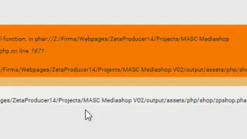

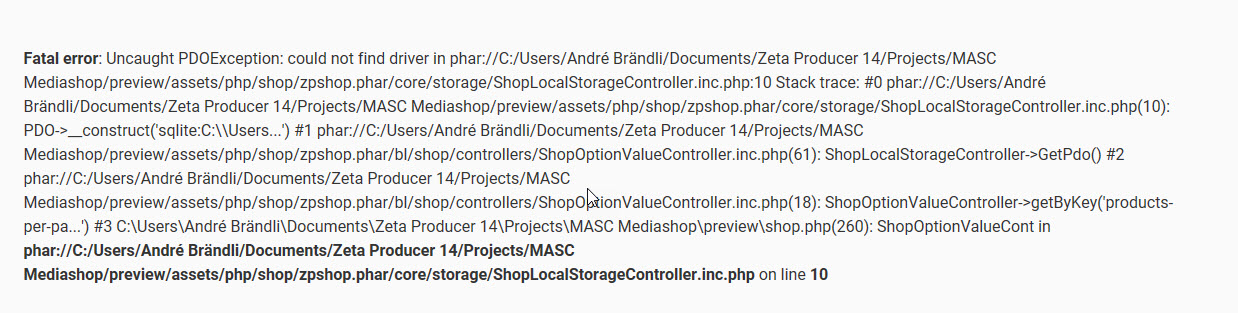

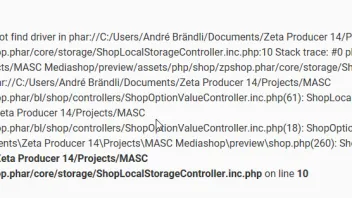

    Hallo liebe Supporter von ZP,
    nachdem ich ZP14 neu in Programme(x86)/ZP14 installiert habe und den Projektdatenpfad an einem Ort wo keine Akzente und Umlaute vorhanden sind gelegt habe, ist wie ihr vermutet habt, die PHP Fehlermeldung in der lokalen Shopmodul Umgebung verschwunden. Herzlichen Dank für den Hinweis! :) Nun habe ich das Problem, dass veröffentlichte Artikel nicht angezeigt werden. Im Shopbereich https://mindandsoulconnections.ch/shop.php bleibt es einfach "weiss" aber es erscheint auch keine Fehlermeldung. Ist das ein PHP Versions Problem? Welche PHP Version muss mindestens installiert sein?
    Dann ein Problem beim lokalen testen des Shops und anlegen eines Userkontos, kommt es zu folgender Fehlermeldung wie im Anhang.
    Herzlichen Dank für Tipps zur Lösung meiner genannten Probleme
    Lg André

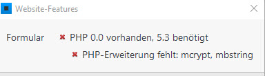

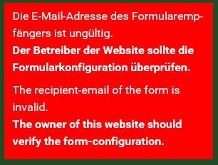

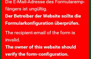

    Guten Tag,
    ich möchte in Erfahrung bringen, wo genau, dass ich meine Email Adresse in einem Webformular konfigurieren muss?
    Ich verwende zu Testzwecken eine Demoversion ZP 13.3.0 Home, bin sehr interessiert die Businessversion zu erwerben.
    Ich verwende die Designvorlage https://content.zeta-producer.com/layouts/locus-responsive-cube/.
    Da wird ein einfaches Kontaktformular verwendet, das auf dem Server zur Datei http://www.isola-bella.ch/assets/php/for…r/SendEmail.php verweist.
    Habe im Kontaktformular meinen Webserver eingetragen, aber wo muss die Emailadresse hinterlegt werden? Danke für Ihren Hinweis, oder Link zu Dokument.
    Bekomme diese Meldung siehe Anhang.
    Übrigens scheint ein Problem mit ihrem Action Tool in ZP zu sein, welches den PHP Status auf dem Webserver prüft. Dort wird als Antwort PHP 0.0 angegeben, obwohl nach Nachfrage beim Hosting Anbieter eine PHP 5.3 Version installiert ist.
    Besten Dank für Ihre Antwort
    mfg
    André B.
