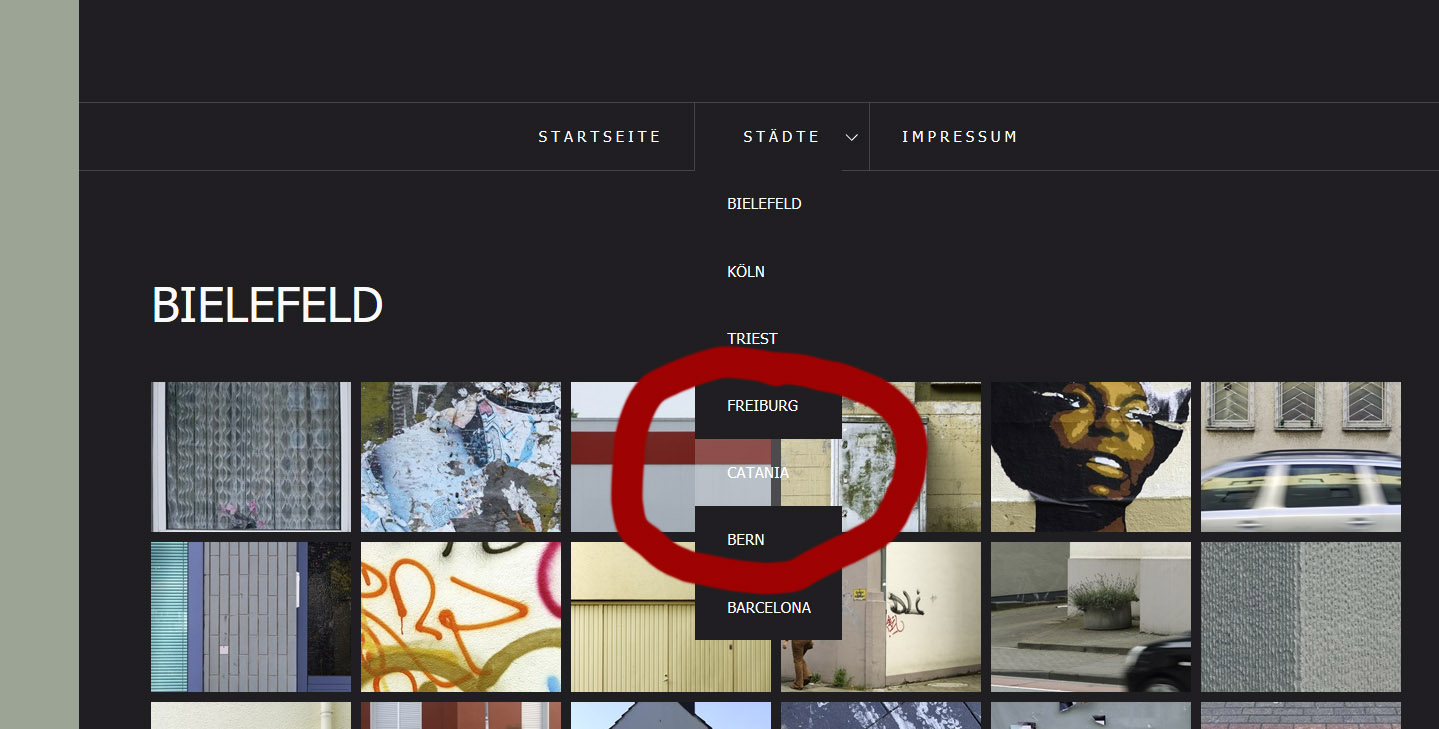

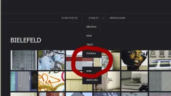

    Hallo.
    Ich musste natürlich gleich mal mit dem neuen Zeta15 rumspielen :thumbup:
    Auf meiner Foto Seite ist mir allerdings mit dem Locus-Template ein Fehler aufgefallen, der in 14 noch nicht da war.
    Das ausklappende Submenü ist transparent, sobald es die Galerieabsätze überlappt (siehe Screenshot).
    Auf der Seite vom Screenshot habe ich die Animation angeschaltet - da verschwindet der background nur bei dem Eintrag, wo die Maus gerade drauf ist.
    Bei den anderen Seiten die ohne Animation sind (wie bei der 14er) ist die Subnavi komplett transparent, dort wo sie die Galerie überlappt.
    In der 14 war noch alles okay, siehe: https://www.siegmann-foto.de/bielefeld.php
