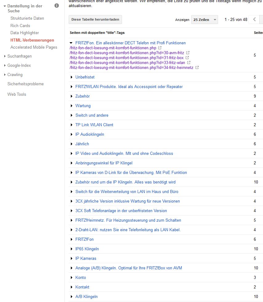

    Bei mir auf der Seite haben sich 48 doppelte "title"-Tags eingeschichen, die zum Teil bis zu 65 mal widerholt wurden. In der Summe habe ich 322 Doppelte Title Tags und 94 Doppelte Metabeschreibungen.
    Das Problem ist die dynamische Navigation der der Google Suchbot folgt. Je nachdem "woher" der Bot kommt wird der Title Tag weitervererbt.

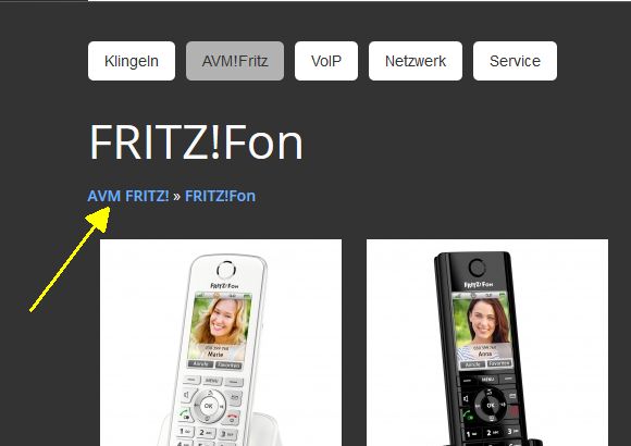

  • Hallo Stefan,
    klicken Sie auf "Shop" ist der Title
    <title>Shop f&#252;r das B&#252;ro- und Heimnetz. Videoklingeln und Heimnetz</title>
    Klicken Sie dann auf die Linkbox "AVM Fritz!" ist der Titel
    <title>Produkte von AVM. Ideal mit IP Klingel oder Internet Anschluss</title>
    Klicken Sie dann auf die Linkbox "FRITZ!Fon" ist der Titel
    <title>FRITZ!Fon. Ein allesk&#246;nner DECT Telefon mit Profi Funktionen</title>
    So weit so gut. Genau passend (nicht verwunderlich, weil es noch "normale" Navigation ist).
    Klicken Sie nun aber auf "AVM FRITZ!" in der dynamischen Kategorie Navigation
    dann finden Sie sich in der Dynamoisch erzeugten Kategorie Navigation mit dem Title:
    Klicken Sie nun dort auf FRITZ!Box, sind Sie in der Übersicht der FRITZ!Boxen mit dem Titel:

    ja. Da haben Sie recht. Diese 3 Seiten sind ja auch die dich wie folgt beschrieben habe: "So weit so gut. Genau passend (nicht verwunderlich, weil es noch "normale" Navigation ist).". Diese 3 Seiten sind ja noch gar kein Shop. Sondern eben "normale Navigation" wie beschrieben.
    Sie müssen aber mein Post weiterlesen, weil genau ab da fängt es an falsch zu werden. Klicken Sie doch bitte auf den Link den ich mit einem gelben Pfeil gekennzeichnet habe und foilgen Sie meinem Post. Sie werden feststellen, dass der Letzte Metatitle (FRITZ!Fon. Ein alleskönner DECT Telefon mit Profi Funktionen) Ihnen erhalten bleibt auf der Seite wo Sie gelandet sind und Ihnen auch noch erhalten bleibt wenn Sie dort zum Beispiel auf FRITZ!Box klicken.

    Ob Google hier durcheinander käme? Ich denke nicht. Sind ja unterschiedliche URLs aus sicht von Google. Jedoch immer mit dem gleichen Meta-Title. Genau das wird ja bemängelt.
    Das habe übrigens nicht ich erfunden, sondern in den Google Webmaster Tools erfahren (jetzt Google Search Console):
    Schauen Sie sich egal welchen Shop an: der Meta-Titel ist immer die aktuelle Kategorie solange man in den Kategorien navigiert und es ist der Artikel wenn man ein Artikeldetail anschaut.
