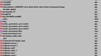

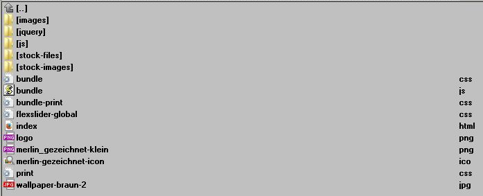

- Falls etwas falsch aussieht, zeigen Sie uns das anhand eines Screenshot und teilen Sie uns die URL der Website mit.
Angehängt. 3 zeigt den realen Export wie er nicht sein sollte. 4 dagen stellt den Inhalt von "assets" korrekt dar, nach der Löschung.

Trotz Löschung in ZP werden die auch weiterhin referenziert und exportiert

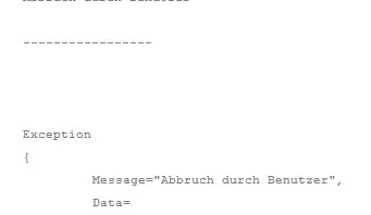

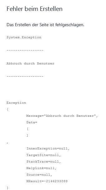

ZP14 arbeitet bei mir sehr langsam und den Hinweis "Verarbeitung läuft" sehe ich häufiger als alles andere.
Dann steigt das Programm "intern" irgendwie aus, siehe Anhang. Oftmals kann ich auf anderen Seiten weiterarbeiten.
Es kann aber auch sein, das ich ZP 3-4x hintereinander neu starten muss....

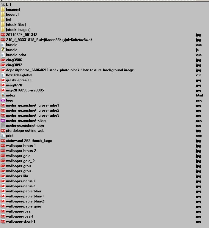

Nachtrag: ich hab jetzt mal wie oben beschrieben alle nicht referenzierten Daten gesucht, gefunden und gelöscht, innerhalb von ZP.
Dann hab ich zwecks Überprüfung den Ordner output vollständig gelöscht.... und siehe da, alles wieder beim alten. Alle Dateien die
ich nicht haben wollte und gelöscht glaubte, sind wieder vorhanden.... und nu?
Im Unterornder stock-files ist sogar noch das zum Layout passende Favicon vorhanden.
Wieso lassen die sich nicht endgültig löschen bzw. von deren Referenzierung lösen?
Interessant auch, unter /media ist der Inhalt (ohne Thumbnails) von stolzen 539 Files auf bescheidene 193 geschrumpft.

warum werden alle jemals in ZP eingebunden grafischen Elemente aufbewahrt bzw. Richtung Provider übertragen?
Ich teste zur Zeit verschiedene Hintergründe aus....
Das Löschen dieser überflüssigen Dateien bringt keine Veränderung, beim nächsten Export werden ssie wieder gespeichert bzw. übertragen.
Wie bitte kann ich das verhindern?
