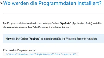

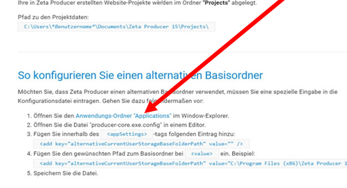

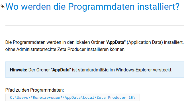

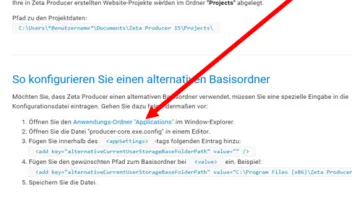

Moin Posto,
hatte das Problem ebenfalls. Habe das so gelöst:
Suche im Verzeichnis "C:\Users\<benutzername>\AppData\Local\Zeta Producer 15\Applications" die Datei "producer-core.exe.config" und trage dort folgendes ein:
Code[..] <appSettings> <add key="alternativeCurrentUserStorageBaseFolderPath" value="D:\Zeta Producer 15\" /> </appSettings> </configuration>"D:\Zeta Producer 15" natürlich noch auf dein System hin anpassen. Vorher bitte die *config-Datei sichern.
Vor dem Start von ZP15 die Daten aus "Documents\Zeta Producer 15\Projects" in das neue Verzeichnis verschieben.
