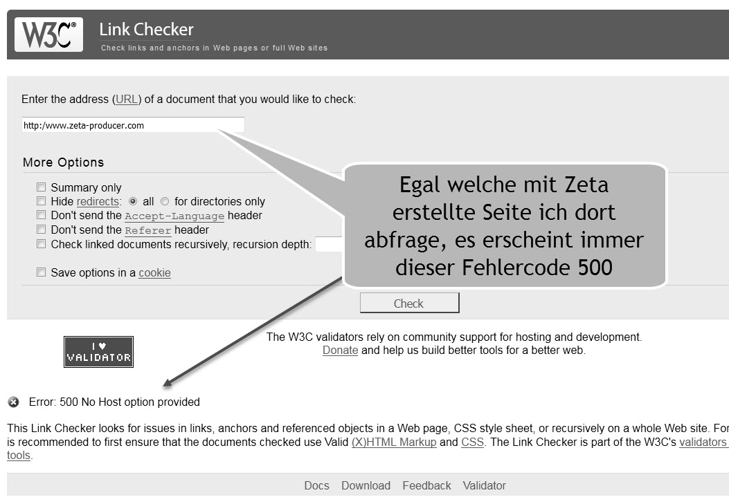

    1. bei einer Seite meckert die w3.org Validator den Link:
     Line: 1 tel:+492116599447 Status: 501 Protocol scheme 'tel' is not supported
    Could not check this link: method not implemented or scheme not supported. (???)
    Der Link tel:+telefonnummer funktioniert bei mir auf allen Seiten korrekt, man kann vom Handy aus wie gewünscht direkt anrufen.
    Was also kann hier falsch oder nicht ganz korrekt sein?
    2. Der Tipp für Webmaster für die Einbindung einer index.html Seite lautet ja, redirekt auf die URL, um doppelten Inhalt zu vermeiden.
    Der w3.org Validator kritisiert aber die Umleitung in der .htaccess:
    List of redirects
    The links below are not broken, but the document does not use the exact URL, and the links were redirected. It may be a good idea to link to the final location, for the sake of speed.
    [Blockierte Grafik: https://validator.w3.org/checklink/images/info_icons/warning.png] Line: 1 http://www.meinedomain.de/index.html redirected to http://www.meinedomain.de/
    Status: 301 -> 200 OK
    This is a permanent redirect. The link should be updated.
    Hat jemand dafür eine gute Lösung?

    hat jemand eine Idee, warum beim W3C LinkChecker immer der Fehlercode 500 : Error: 500 No Host option provided erscheint?
    Ich habe mal einen Bildschirmausschnitt als Datei angehängt.
    Fehler kommt bei meinen Webseiten, aber auch z.B. mit zeta-producer.com
