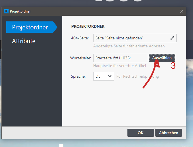

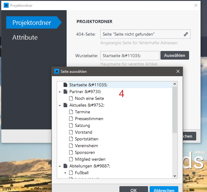

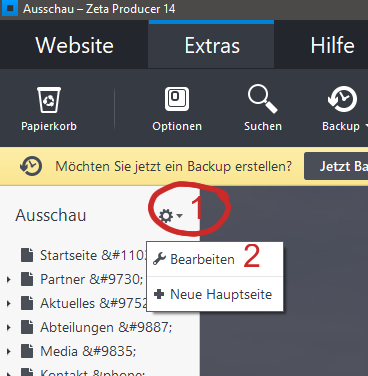

    1. "Die Kanuabteilung" mit "Start" oder "Home" umbenennen.
    2. Eine neue "Hauptseite" "Die Kanuabteilung" unterhalb der (nun neuen) Starseite erstellen und die bestehenen untergeordneten Seiten von der nun mit Start bezeichneten Seite unter "Die Kanuabteilung (neu)" ziehen.
    3. Dann sicher durch "Bearbeiten" die Einstellungen überprüfen und allenfalls anpassen!
